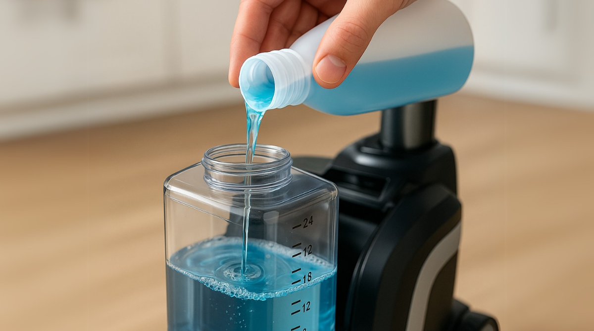

C’est le moment d’essayer votre aspirateur flambant neuf, mais une question vous taraude : quelle quantité de détergent mettre dans le bac à solution lavante, sachant que vous allez peut-être passer aussi bien sur du carrelage que sur du parquet ou des tapis… ?
Quelles sont les risques d’un mauvais dosage, à court et à long termes ? Quels paramètres prendre en compte pour chaque séance de ménage ? Voici nos explications en détail !

Les aspirateurs laveurs sont dotés d’un réservoir d’eau claire qui s’écoule lorsque vous activez le mode lavage des sols. Comme pour une serpillère classique, l’on est vite tenté d’y ajouter du détergent, afin de dégraisser les sols et d’éliminer plus efficacement les éventuelles taches (surtout dans la cuisine !)…
En effet, trop peu de savon risque de laisser un sol à moitié sale. Si vous avez renversé de la bière ou que vous avez laissé sécher une tache, il se peut que vos surfaces collent et que les parties incrustées demeurent indélogeables.
D’un autre côté, trop de produit peut occasionner la formation de mousse et laisser des traces sur vos tapis. En outre, les résidus de solution lavante ne sont pas bons pour les parquets. Pire, les composants de votre appareil, internes et externes, s’abîmeront plus vite :

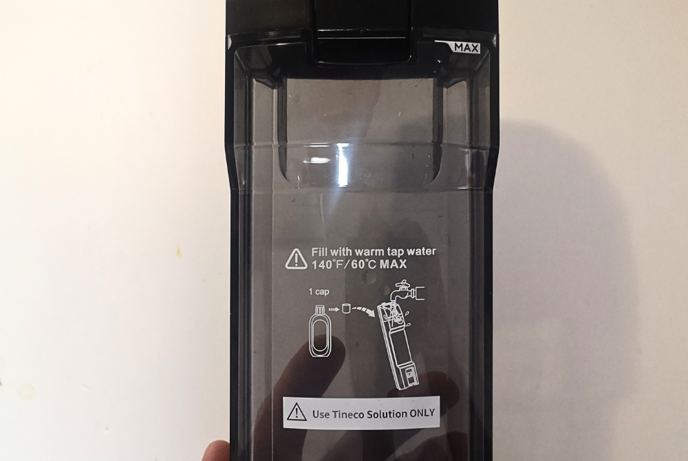

Pour garantir un fonctionnement optimal de votre aspirateur laveur et préserver sa longévité, il est essentiel de suivre scrupuleusement les instructions du fabricant concernant le choix et le dosage des détergents. Ces informations sont généralement disponibles dans le manuel d'utilisation de l'appareil, sur l'étiquette du produit nettoyant, voire directement sur le réservoir d'eau propre.
Sur ce réservoir Tineco, la quantité et le type de produit à mettre sont clairement indiqués © Clubic
Les détergents conçus pour les aspirateurs-laveurs sont souvent concentrés et nécessitent une dilution précise. Par exemple, pour le Tineco Floor One S7 Pro, le fabricant recommande un bouchon maximum pour 850 ml d’eau claire.
Nota Bene : vérifiez bien que vous employez le bon détergent avec votre aspirateur laveur. Certaines marques en fournissent afin d’éviter d’autres produits du marché, parfois trop moussants ou avec un pH inadapté, comme certains nettoyants multi-usages, lesquels peuvent endommager les composants internes et ainsi annuler la garantie de l'appareil.

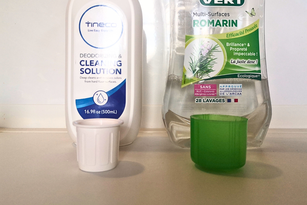

À gauche, un bouchon de 15 ml, à droite, un bouchon de 20 ml. Plus d'excuses pour mal doser ! © Clubic
Dans ce cas, voici quelques indications pour un bon dosage :
  • pour un sol vraiment sale, deux bouchons de 10 à 15 ml (souvent sur les flacons de 500 ml) ou un seul bouchon de 20 à 30 ml (souvent sur les flacons d’1L) pour un litre d’eau suffiront largement ;
  • divisez ces valeur par deux pour les tapis et les parquets, car ces surfaces sont plus sensibles.
