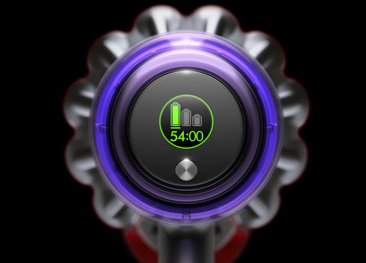

Une batterie en fin de vie présente des symptômes faciles à reconnaître. Le signe le plus révélateur reste l'effondrement de l'autonomie : votre aspirateur ne tourne plus que pendant quelques minutes, parfois moins de deux, alors qu'il était parfaitement chargé. L’arrêt survient souvent de manière brutale, sans avertissement préalable.
Selon votre modèle d’aspirateur Dyson, des voyants lumineux peuvent également vous alerter durant la recharge : s’ils clignotent en rouge de façon persistante, demeurent allumés en continu, ou au contraire s’éteignent totalement, cela indique que la charge ne s’effectue plus correctement, et que la batterie présente sans doute un défaut.
Avec le temps, l'autonomie de votre aspirateur peut grandement diminuer © Dyson

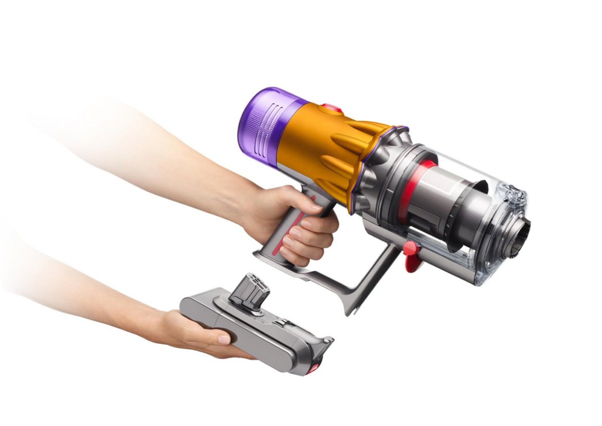

Vous possédez un modèle à batterie amovible ? Profitez-en pour tester avec une batterie de rechange si vous en avez une sous la main, afin de vérifier définitivement la source du problème.
Si le problème se confirme, optez pour une batterie de remplacement officielle Dyson ou choisissez une alternative compatible de qualité.
La plupart des aspirateurs sans fil Dyson disposent d'une batterie amovible, donc remplaçable © Dyson

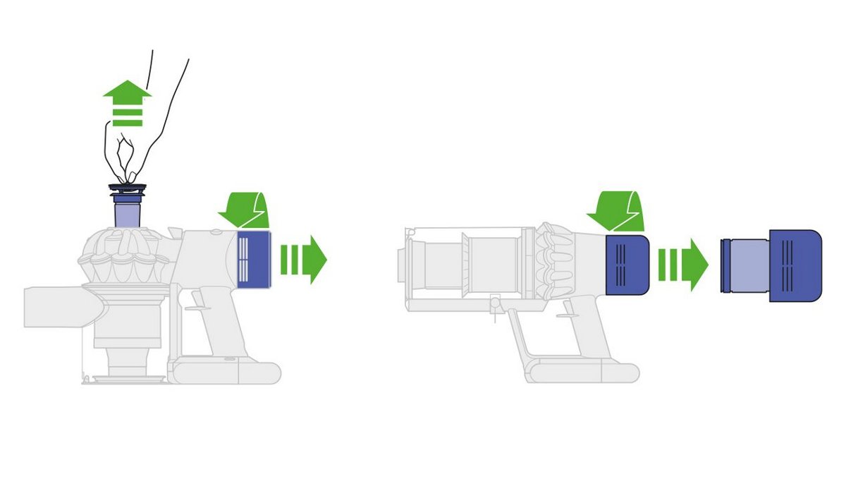

Retirez le filtre HEPA situé à l'arrière de votre aspirateur ainsi que le filtre moteur en mousse si votre modèle en possède un. Examinez attentivement les plis du filtre HEPA : s'ils sont obstrués par la poussière, un nettoyage s'impose.
Votre aspirateur Dyson comprend en général un ou deux filtres, faciles à dévisser © Dyson

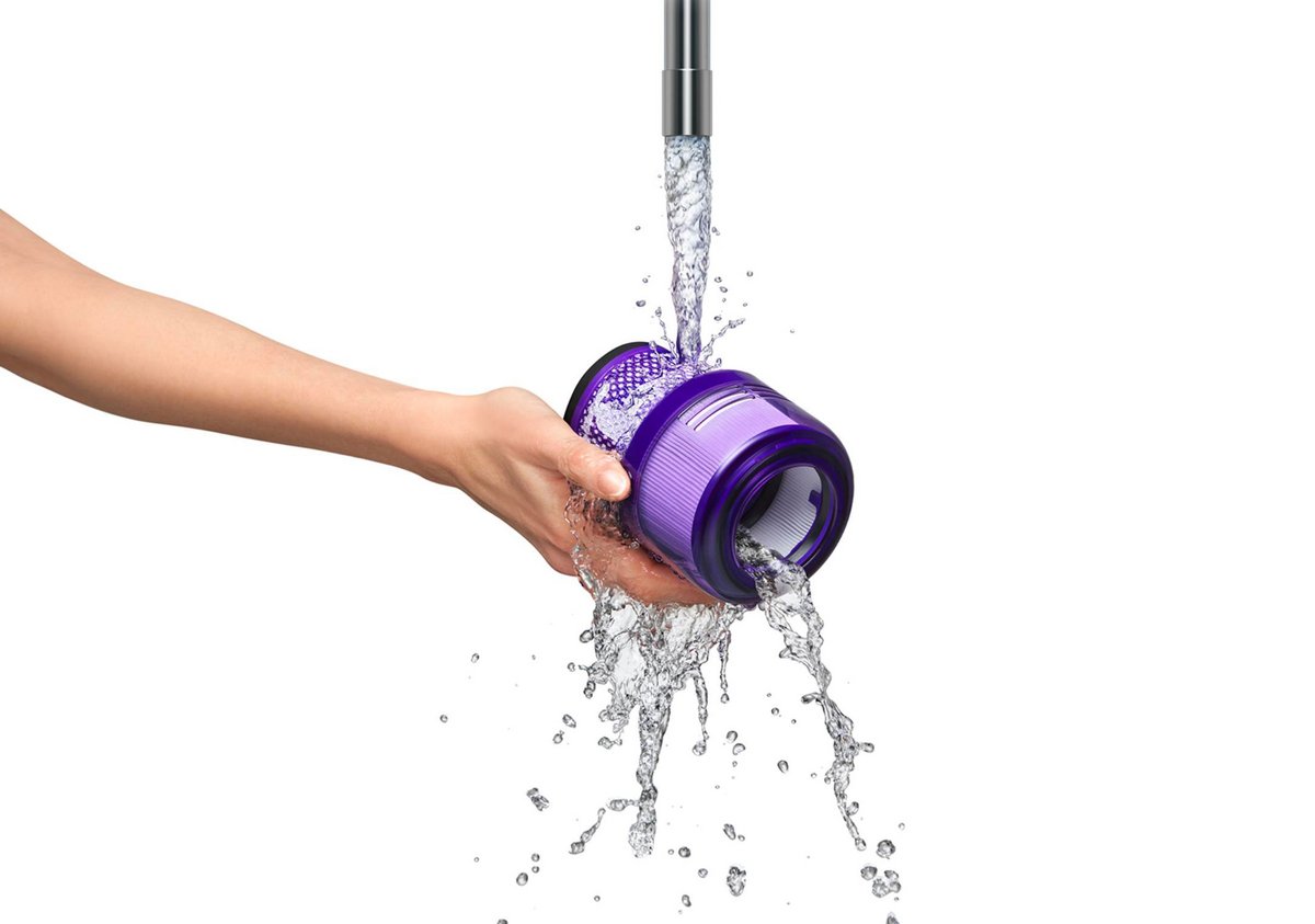

Dyson préconise un nettoyage mensuel du ou des filtres pour maintenir les performances de l'appareil. Pour ce faire :
  1. Commencez par tapoter délicatement le filtre au-dessus d'une poubelle pour éliminer les gros débris.
  2. Rincez-le ensuite à l'eau froide sous le robinet en le frottant doucement avec vos mains, sans utiliser de détergent.
  3. Pour un nettoyage plus approfondi, remplissez le filtre d'eau froide, bouchez les deux extrémités avec vos mains et secouez vigoureusement. Cette technique permet de déloger les particules incrustées. Répétez l'opération jusqu'à ce que l'eau s'écoulant du filtre soit parfaitement claire.
  4. Une fois le lavage terminé, secouez énergiquement le filtre pour évacuer l'excès d'eau.
  5. Laissez le filtre sécher complètement pendant 24 heures dans un endroit bien aéré, idéalement près d'une fenêtre ouverte.
⚠️ N'utilisez jamais de sèche-linge, de micro-ondes ou toute autre source de chaleur directe.
⚠️ Surtout, ne remontez jamais un filtre encore humide, au risque d'endommager le moteur.
Dyson recommande un nettoyage mensuel du ou des filtres de l'aspirateur © Dyson

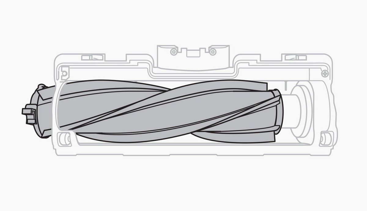

La brosse de la tête rotative peut être totalement démontée © Dyson
La brosse rotative, quant à elle, peut être complètement démontée : retirez-la de sa coque délicatement afin de pouvoir la nettoyer. Utilisez vos doigts, des ciseaux ou un petit cutter pour couper les cheveux enroulés autour de la brosse, en faisant attention à ne pas entailler les poils de la brosse ou l’axe plastique.
Vérifiez également les roulements aux extrémités de la brosse à la recherche d’éventuels bouchons de poussière. Passez enfin un chiffon sec ou légèrement humide pour éliminer les résidus de poussière. Mais attention : ne passez jamais la brosse sous l’eau, car elle contient un moteur qui risquerait d’être endommagé sévèrement. De même, pensez à bien sécher la brosse avant de la remettre dans son logement !
