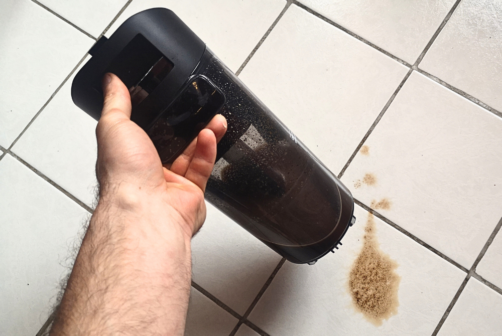

Le réservoir d’eau sale : foyer principal des mauvaises odeurs
Le bac des eaux usées est le premier responsable des mauvaises odeurs. Malgré le plastique renforcé qui retient le plus gros des effluves nauséabondes, l’odeur finit par s’échapper par les conduits. Le pire, c’est qu’elle a tendance à s’incruster sur les parois du réservoir.
Pour éviter cela, vous n’avez nul autre choix que de vider le bac immédiatement après chaque usage. Retirez les cheveux et autres déchets solides, et rincez le bac à l’eau tiède. Un peu de vinaigre blanc ou des pastilles désodorisantes décuplent l’efficacité de l’entretien.
En effet, si vous laissez macérer pendant plusieurs heures, les mauvais dépôts deviennent difficiles à déloger, et les odeurs persistent…

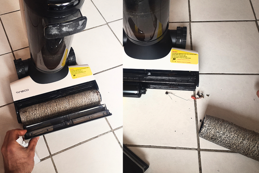

Les rouleaux et patins doivent sécher à l’air libre
Bien sûr, les fibres des rouleaux et des patins sont des nids à microbes, surtout si vous les laissez proliférer dans un environnement humide. C’est pourquoi il est impératif de les faire sécher.
Sur de vieux appareils, vous allez devoir retirer la brosse ou la lingette, la rincer à l’eau claire puis la faire sécher à plat, à l’air libre pendant 24 heures, avant de la réinstaller. Mais la bonne nouvelle, c’est que les aspirateurs laveurs récents embarquent désormais presque tous un mode auto-nettoyant.
Ainsi, lorsque l’appareil est sur sa station de charge, il envoie de l’eau claire (ou mélangée avec du détergent) sur la brosse, qui tourne et frotte contre son support. La force centrifuge permet de l’essorer quasi instantanément. L’eau usée est aspirée pour rejoindre le bac d’eau sale.

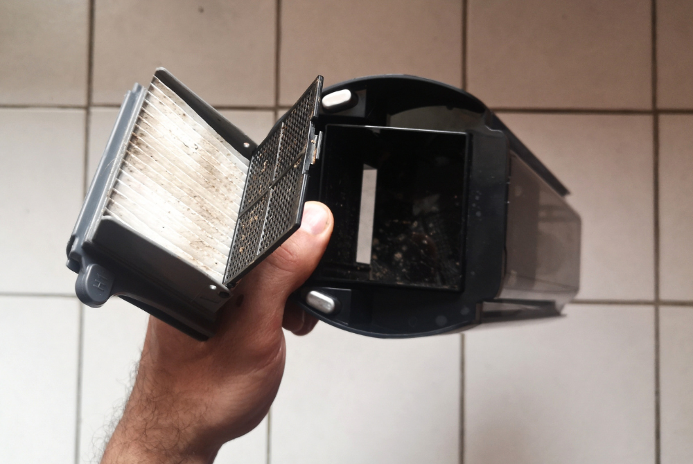

Changer ou laver le filtre pour éviter les odeurs persistantes
Le filtre est l'un des éléments les plus négligés lors de l'entretien d'un aspirateur laveur... et pourtant, il joue un rôle crucial dans la fraîcheur de l'appareil. Quand il est saturé de poussières, de microdébris et d'humidité, il devient littéralement une éponge à mauvaises odeurs.
Un filtre sale absorbe non seulement l'humidité ambiante mais concentre aussi les effluves issues de l'eau sale, des résidus alimentaires ou des produits nettoyants utilisés. Pire encore, s'il n'est pas régulièrement nettoyé ou remplacé, il peut devenir un nid à moisissures invisibles à l’œil nu, transformant votre aspirateur laveur en diffuseur de mauvaises odeurs à chaque démarrage.
Pour éviter d’en arriver là, on recommande de :
nettoyer votre filtre toutes les 2 à 4 semaines (c’est vraiment rapide à faire) en fonction de l’intensité d’utilisation et du modèle d’aspirateur (certains filtres sont non-lavables, et il faut simplement en changer tous les 3 à 6 mois) ;
idéalement laisser le filtre sécher à l’air libre avec le bac à eau sale que vous venez de rincer ;
un coup de soufflette à air comprimé ou d’aspi-main peut aider à déloger les particules fines coincées dans la trame sans avoir à mouiller le filtre.
Nota Bene : pour savoir quand changer le filtre, prêtez une attention particulière à la déformation du filtre, à l’effritement de la fibre, à la persistance d’éventuelles odeurs, et à une perte inexpliquée de la puissance d’aspiration de l’appareil.
