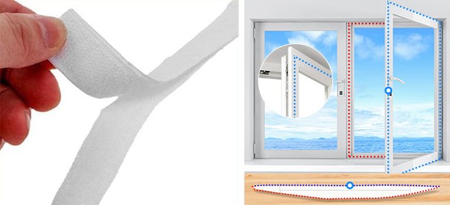

  • Étape 3 : Fixer la bande auto-agrippante (Velcro)
Après avoir bloqué l'ouvrant avec la poignée, entrouvrez la fenêtre. Déroulez les bandes de Velcro sur l'encadrement fixe de la fenêtre, puis répétez la même opération sur la partie mobile, en haut, sur le côté puis en bas.
Pour un ouvrant à un seul battant, la partie fixe sera l'encadrement mural.
La bande de Velcro doit être déroulée sur la partie fixe et sur la partie mobile de la fenêtre © Lyunit

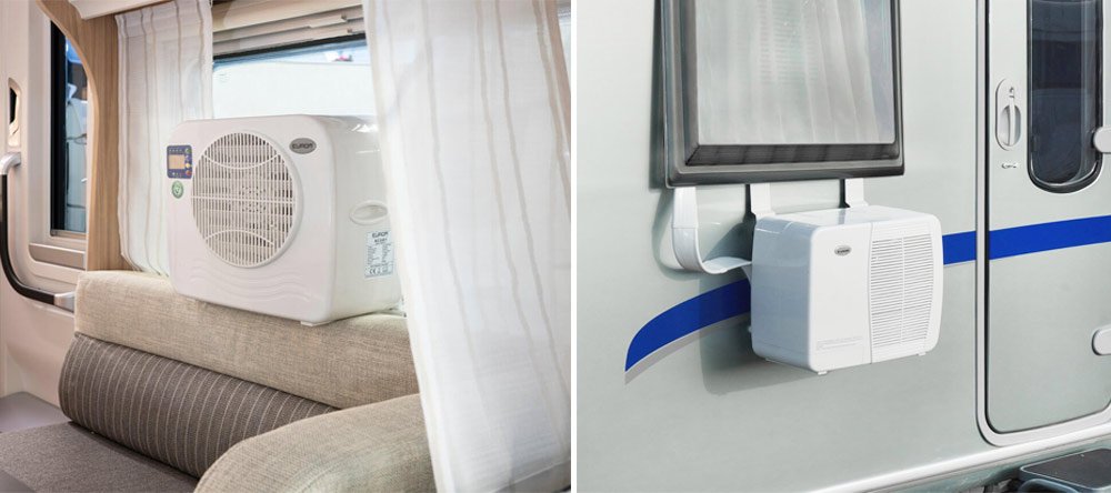

Cependant, il existe des modèles plus légers recommandés pour un usage « nomade » comme le camping-car ou la caravane. Le climatiseur mobile Split Eurom AC2401 offre d'ailleurs un très bon rapport qualité-prix pour une efficacité de 15 m² et son système d'accroche entre les deux unités est spécialement prévu pour les fenêtres de ces véhicules. Si ce format vous séduit, il est possible de se l'approprier pour refroidir une petite pièce comme un bureau, une cuisine ou une chambre à coucher, en plaçant le support d'accrochage de l'unité externe sur le rebord de la fenêtre.
Le climatiseur mobile Split EUROM AC2401 conçue pour un usage nomade en camping-car ou caravane © Eurom
