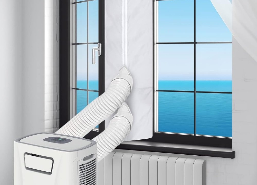

1. Utiliser un kit d'étanchéité pour fenêtre
Le passage de la gaine d'évacuation, d'un diamètre compris entre 13 et 15 cm, impose l'entrebâillement d'une fenêtre, d'une porte d'entrée ou d'une baie vitrée coulissante, selon la configuration des lieux. Cette ouverture entraîne malgré elle une déperdition thermique, ainsi qu'une activité intensive du climatiseur pour atteindre et maintenir une température confortable. L’installation d'un « joint d’étanchéité pour fenêtre » devient nécessaire.
Appelé aussi « kit de calfeutrage de fenêtre pour climatiseur mobile », cet accessoire indispensable à la bonne marche de votre clim se fixe facilement sur l'encadrement de votre ouvrant, sans perçage de mur, ni connaissance particulière en bricolage. Généralement en tissu polyester, textile aux qualités souples et isolantes, cet accessoire assure une parfaite étanchéité, ainsi qu'une réduction notable de la perte thermique générée par l’entrebâillement.
Les modèles en tissu accessibles à partir de 10 euros environ sont compatibles avec les fenêtres oscillo-battantes et à battants, les fenêtres de toits de type Velux. Pour les baies vitrées coulissantes, il faut installer un « kit de fenêtre » rigide en PVC.
Si votre maison est déjà équipée d'une chatière, sachez que vous pouvez l'utiliser pour faire passer votre tuyau, son ouverture est plus petite qu'un entrebâillement de fenêtre ou de porte. Toutefois, elle laissera pénétrer un léger filet d'air chaud extérieur et votre chat ne pourra plus circuler librement.
Astuce n°1 : Installer un kit de calfeutrage adapté à votre fenêtre, porte d'entrée ou baie vitrée © Flintronic

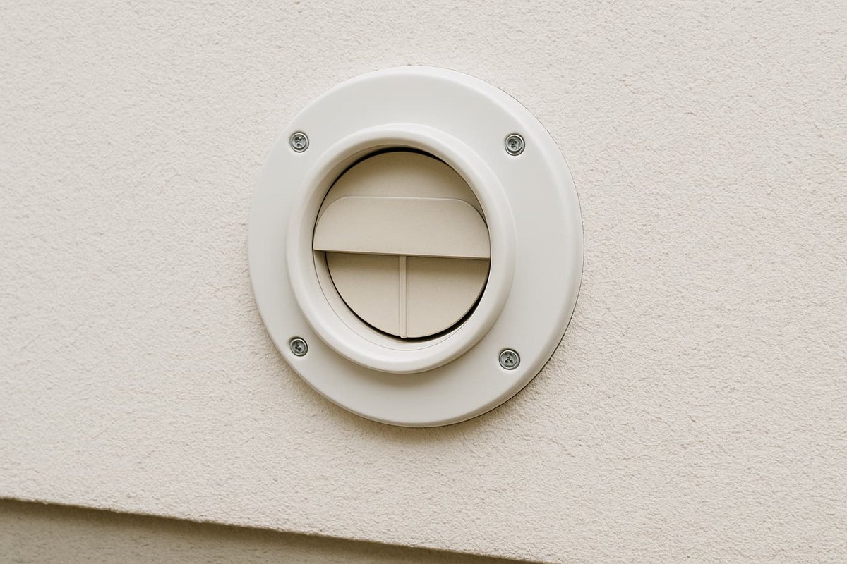

5. Créer une sortie murale si cela est possible
À la recherche d'une solution efficace, pas chère et facile à installer pour refroidir votre domicile, vous avez privilégié un climatiseur mobile à un climatiseur fixe split, alors que vous n'avez qu'une seule pièce à refroidir ? Comme vous n'avez pas besoin de déplacer l'appareil d'un endroit à un autre, avez-vous envisagé d'installer une sortie murale ? Parfaitement adaptée au diamètre du flexible, car choisie en fonction de ce dernier, cette installation réduit à néant la perte thermique causée par le passage du flexible dans une fenêtre entrouverte.
Le « kit d'évacuation mural pour climatiseur mobile » est une solution durable et parfaite pour un usage prolongé de votre climatiseur, sans déplacement, surtout si celui-ci est réversible, c'est-à-dire avec une option « chauffage » pour une utilisation tout au long de l'année. En revanche, si vous êtes locataire, il vous faudra demander une autorisation préalable à votre propriétaire ou à votre syndic de copropriété.
Inquiet que la sortie murale laisse rentrer air froid en hiver ou les insectes
en été ? Une fois entré dans la phase d'achat, vous observerez que cet accessoire est disponible sous une multitude de formes pour répondre à vos attentes. Il peut incorporer un clapet anti-retour pour bloquer à 100 % toute entrée d'air ou encore une grille moustiquaire.
Simple petit trou, généralement bien caché, la sortie murale est très discrète !
Quel kit d'évacuation mural pour climatiseurs mobiles choisir ?
Il doit correspondre à votre climatiseur mobile et surtout au diamètre du conduit d'expulsion d'air chaud. Il existe plusieurs modèles, dont le prix varie selon son matériau et/ou ses fonctions. Le modèle en PVC est le plus répandu ; léger, pas cher et facile à poser, il a cependant une durée de vie plus courte que le modèle en aluminium, plus robuste et résistant aux intempéries. Ces accessoires peuvent êtres extensibles pour une adaptation aux différents diamètres du tuyau, être dotés d'une structure de fixation intégrée ou d'un régulateur de flux d'air, ce dernier améliorant le rendement de votre climatisation.
Pour vous aider à choisir le bon modèle, vous devrez prendre en considération plusieurs critères comme le diamètre du conduit d'expulsion d'air, le type et l'épaisseur du mur, le matériau de l'accessoire pour un usage plus ou moins prolongé, ainsi que votre budget.
Comment installer un accessoire d'évacuation mural pour climatiseur mobile ?
Il n'y a pas le choix, vous devez obligatoirement percer un trou dans le mur. Celui-ci devra être proche du climatiseur en privilégiant une trajectoire horizontale entre le mur et l'appareil. L'installation se déroule en 5 étapes :
  • Étape 1. Sélectionnez l'emplacement du trou ;
  • Étape 2 : Percez le trou dans le mur à l'aide d'une perceuse à percussion de préférence pour les murs solides en béton ou en brique ;
  • Étape 3 : Placez le manchon d'évacuation dans le trou percé dans le mur ;
  • Étape 4 : Fixez solidement le kit à l'aide vis spécifiques ;
  • Étape 5 : Raccordez l'évacuation à l'accessoire mural que vous venez de poser.
Une fois que ces 5 étapes sont terminées, vérifiez que l'installation est correctement placée, stable et étanche.

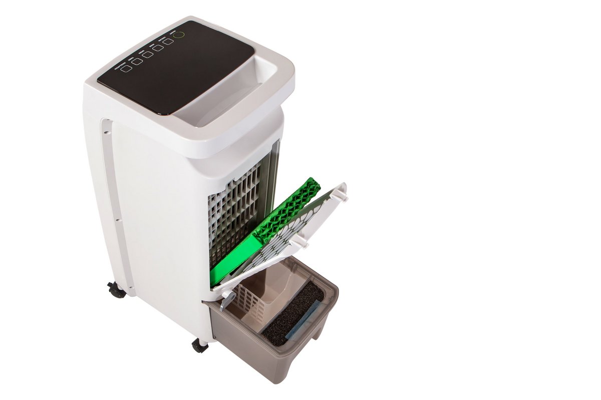

Les solutions alternatives (rafraîchisseur d’air et ventilateur brumisateur)
Si le climatiseur mobile est trop onéreux, trop contraignant ou trop encombrant pour vous, il existe des solutions alternatives qui ont fait leur preuve, comme le rafraîchisseur d’air ou le ventilateur brumisateur.
Un rafraîchisseur d'air fonctionne en utilisant un processus naturel d'évaporation pour refroidir l'air. Il aspire l'air chaud de la pièce et le fait passer à travers un filtre spécial humide. Lorsque l'air chaud traverse ce filtre, l'eau qu'il contient absorbe la chaleur de l'air, ce qui fait baisser sa température. L'eau, en s'évaporant, emporte la chaleur avec elle. L'air, maintenant plus frais, est ensuite soufflé dans la pièce par un ventilateur intégré.
Ce processus permet de réduire la température ambiante de manière efficace et naturelle. Contrairement au climatiseur, le classique portable, il n'utilise aucun gaz frigorigène et n'a donc nullement besoin de tuyau pour évacuer l'air chaud. Ses roulettes et l'absence de tuyau, lui confèrent une grande mobilité et un placement sans contrainte, au centre de la pièce si vous le souhaitez.
Le ventilateur brumisateur, quant à lui, brasse l'air environnant en émettant de micro-gouttelettes, qui rafraîchissent l'atmosphère et la peau. Pour cela, il dispose d'un réservoir qui peut accueillir jusqu'à 25 litres d'eau pour les modèles les plus performants.
Sans tuyau et équipé de roulettes multidirectionnelles, le rafraîchisseur d'air s'installe n'importe où
