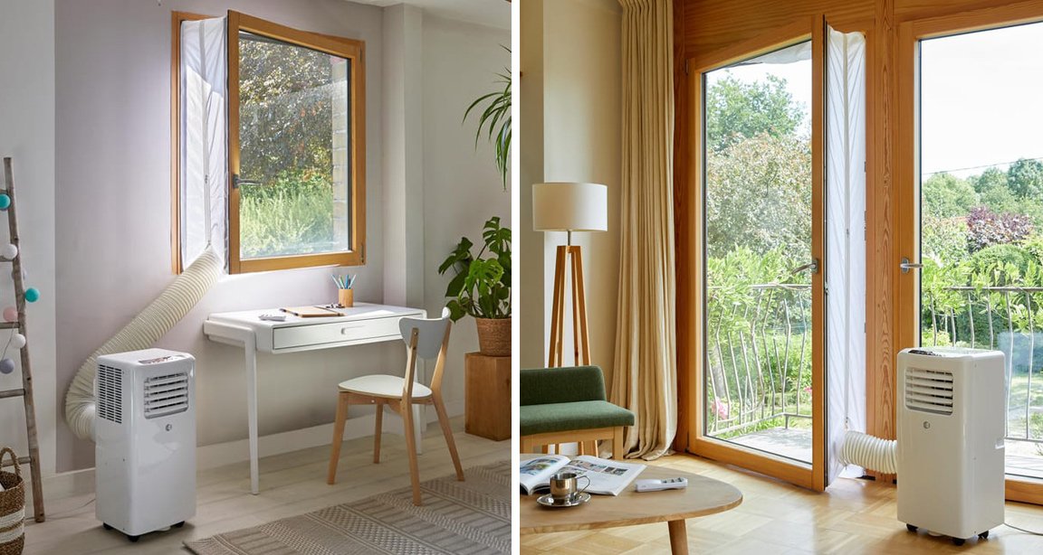

Le kit de calfeutrage est l'accessoire incontournable pour profiter pleinement de sa climatisation mobile. Placé devant une fenêtre entrouverte, ou une porte, il empêche l'air chaud extérieur de pénétrer à l'intérieur de votre pièce et maintient le niveau de fraîcheur recherché. Voici comment l'installer.
Comment installer un kit calfeutrage pour fenêtre pour climatiseur mobile ? © Leroy Merlin

Calfeutrage pour clim mobile pour fenêtre ou porte-fenêtre © Leroy Merlin

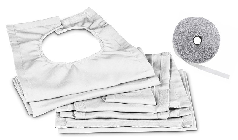

Le kit contient un rouleau de Velcro double face et le textile prêt-à-poser (en 1, 2 ou 3 parties selon la marque).
La mise en place du kit d'étanchéité pour climatiseur mobile est facile, elle se fait sans travaux, ni trous, ni détérioration des fenêtres et convient à tous les matériaux d’encadrement (bois, PVC, aluminium…). Elle se déroule en 5 étapes simples que vous pouvez réaliser seul, sans l'aide d'une personne supplémentaire.
Contenu du kit de calfeutrage pour fenêtre : bande textile et rouleau adhésif scratch © Leroy Merlin

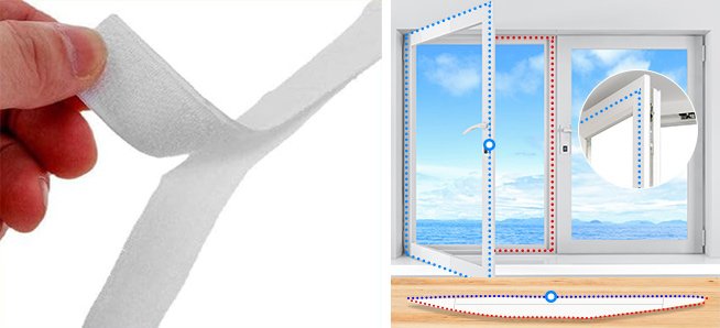

  • Étape 3 : Fixer la bande auto-agrippante ou le scratch
Pour une fenêtre à 2 battants, bloquez le battant avec poignée et ouvrez le second.
Déroulez le double-face Scratch (ou les pastilles adhésives) sur l'encadrement fixe de la fenêtre en haut, sur le côté et en bas (cf. image ci-dessous). Coupez le ruban adhésif aux dimensions nécessaires. Appuyez pour bien maintenir les rubans en place.
Répétez l'opération sur la partie mobile du battant, à l'intérieur ou à l'extérieur.
S'il s'agit d'une porte-fenêtre ou d'une fenêtre à 1 battant, la démarche reste identique, à la différence que vous fixez l'adhésif directement sur l'encadrement mural au lieu de la fenêtre immobilisée.
Pose du scratch autour de la fenêtre © LYUNIT

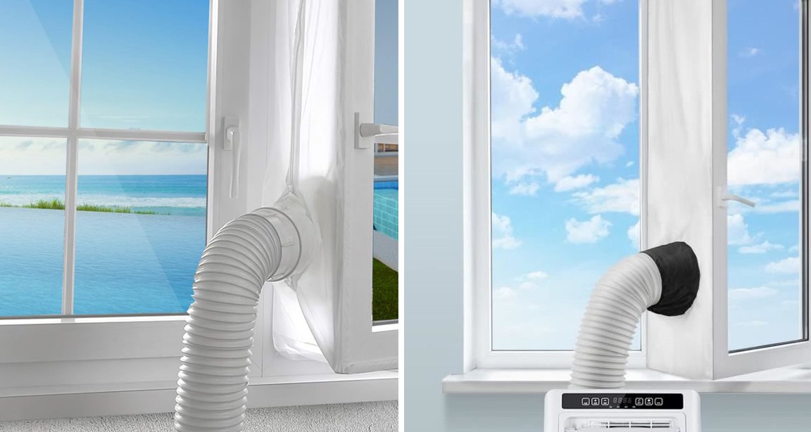

Simple fermeture à glissière à gauche et ouverture arrondie à droite sans zip © AGPTEK
  • Étape 5 : Installer le tuyau d’évacuation du climatiseur
Votre accessoire de calfeutrage en tissu pour fenêtre est à présent en place, il ne vous reste plus qu'à insérer le conduit d'évacuation du climatiseur à travers l'ouverture du tissu. Pour les modèles à zip, serrez au plus près du tuyau. Cela garantit un bon maintien de l'installation et évite de faire rentrer l'air chaud extérieur. Ce serait dommage à cette étape de l'opération.

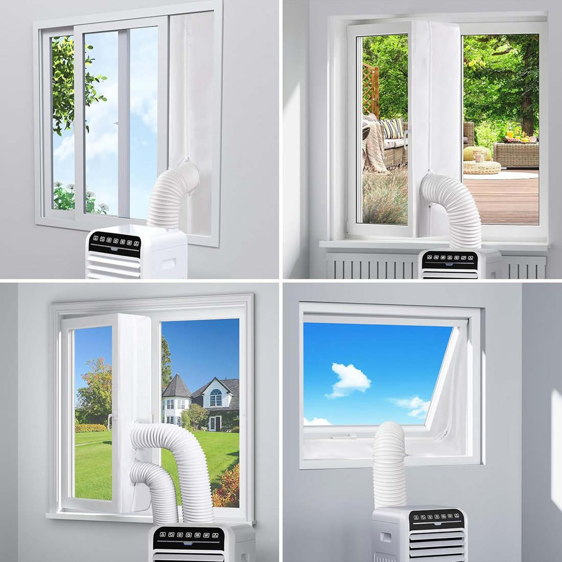

L'accessoire doit avant tout être compatible avec votre ouvrant, c'est à dire une porte, une fenêtre, une baie vitrée, une porte-fenêtre, un Velux etc., et doit correspondre à ses dimensions. La plupart des kits sont universels et leur taille standard permet une grande flexibilité de positionnement d'une fenêtre à l'autre. Il existe toutefois des modèles de différentes tailles comme ceux de la marque Hoomee, offrant un ajustement plus fidèle à vos mesures et plus esthétique également.

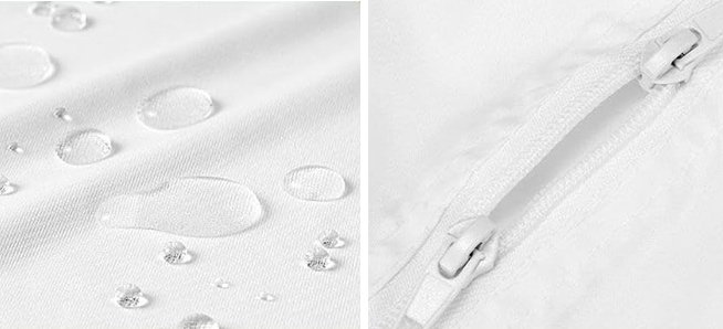

Kit de calfeutrage en tissu polyester imperméable avec zip intégré © Ladieshow
La matière est généralement en polyester. Résistante, souple, étirable et imperméable, cette toile synthétique apporte toute l'étanchéité nécessaire pour isoler l'intérieur de l'extérieur et ne rétrécit pas lors de son passage au lave-linge. Il existe des systèmes rigides en PVC appelés « kit de fenêtre » particulièrement adaptés aux ouvrants coulissants. Plus chers à l'achat, ils offrent une plus grande isolation thermique.

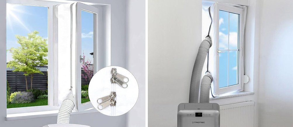

Les modèles standards sont dotés d'une fermeture éclair simple ou double, limitant le passage d'air chaud, ainsi que celui des insectes. Cependant, ce système est moins performant qu'un modèle à ouverture arrondie parfaitement adapté au diamètre du conduit d'évacuation du climatiseur mobile.
Les marques de kit de calfeutrage pour climatiseur pour fenêtre les plus recommandées au format standard ou universel sont De'Longhi, Wpro de Whirlpool et Hoomee.
Kit de calfeutrage fenêtre pour climatiseur mobile avec double fermeture éclair © TROTEC
