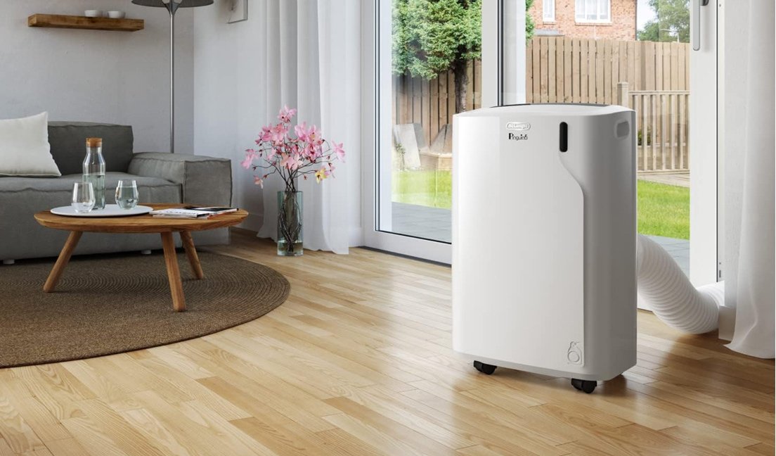

Un climatiseur mobile en pleine action  © De'Longhi
