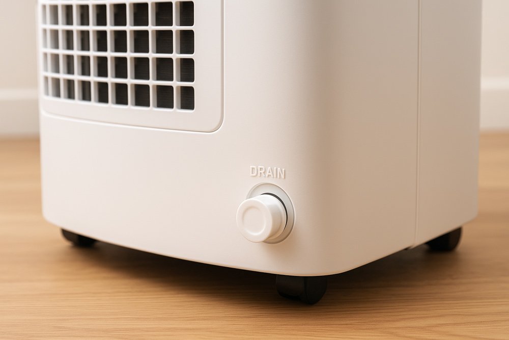

Le bouchon de vidange accessible à l'arrière du climatiseur mobile © Sylvie BOX

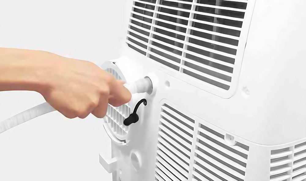

Vidange d'un climatiseur mobile à l'aide d'un tuyau de drainage placé à l'arrière © Sylvie BOX
Pour éliminer l'eau condensée de votre climatiseur :
  1. Débranchez le climatiseur : pour votre sécurité et limiter tout risque électrique, il est impératif que la manipulation de la climatisation se fasse toujours hors tension, pensez à bien le débrancher en premier lieu ;
  2. Localisez le bouchon ou le tuyau : leur emplacement se situe généralement à l'arrière de la clim, au niveau inférieur. Il s’avèrera particulièrement judicieux à cet endroit lors de l'inclinaison de l'appareil afin de vider l'intégralité du conteneur.
  3. Placez un récipient qui soit suffisamment large, mais pas trop haut pour recueillir toute l'eau condensée lors de l'opération pour les modèles disposant d'un capuchon. Pour ceux avec un tube de drainage, orientez l'extrémité vers un récipient pratique, comme une bassine.
  4. Retirez le bouchon ou déconnectez le tuyau ;

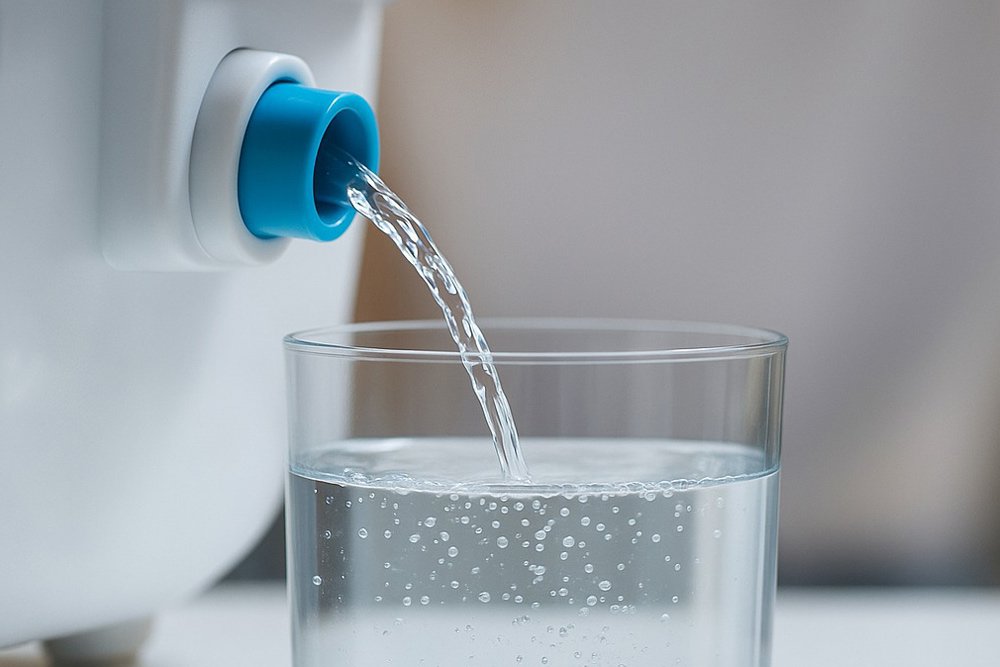

  5. Laissez l'eau s’écouler librement dans le récipient positionné sous la sortie. Pour récolter tout le liquide, inclinez le climatiseur au-dessus du récipient. Cette étape 5 doit être réalisée avec précaution, la sortie d'eau étant immédiate et rapide, afin d'éviter tout écoulement ou éclaboussure au sol ;
  6. Nettoyez la sortie du conteneur avec un chiffon sec et propre. Pour les modèles munis d'un bac amovible, retirez-le, videz son contenu dans l'évier et lavez-le simplement avec une eau chaude savonneuse avant de le remettre en place ;
  7. Fermez le réservoir ou reconnectez le tuyau : une fois l'écoulement terminé, remettez en place le capuchon pour éviter tous désagréments ;
  8. Remettez le climatiseur en marche : il ne vous reste plus qu'à choisir votre programme de refroidissement préféré et de profiter des bienfaits de votre climatiseur jusqu'à la prochaine purge des condensats.

Evacuation de l'excès d'eau du climatiseur mobile directement dans un recipient © Sylvie BOX
