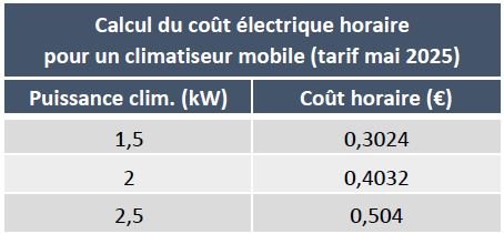

Calcul du coût énergétique à partir des kW
Pour calculer combien coûte l'utilisation de votre climatiseur par heure, vous pouvez utiliser cette formule simple :
Puissance (en kW) × Prix du kWh = Coût par heure
En mai 2025, le prix moyen du kWh au tarif réglementé d’EDF est de 0,2016 € (pour le tarif de base). En se basant sur celui-ci et en appliquant la formule de calcul, un climatiseur de 1,5 kW vous coûtera environ 0,3024 € par heure, un modèle de 2 kW environ 0,4032 €, et un appareil de 2,5 kW environ 0,504 €.
Tableau récapitulatif du coût électrique horaire pour un climatiseur mobile de 1,5 kW, 2 kW ou 2,5 kW © Sylvie Box

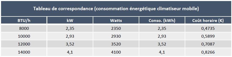

Calcul du coût énergétique à partir des BTU : comment faire ?
Le BTU (British Thermal Unit) est une unité de mesure de l'énergie thermique d'origine anglo-saxonne. Elle est l'unité de référence utilisée pour les climatiseurs.
Pour comprendre à quelle puissance cette mesure correspond dans notre unité de référence française, il suffit de convertir les BTU en kW en utilisant la formule suivante :
1 BTU/h = 0,000293 kW
Voici un tableau de correspondance pour les puissances de climatiseurs mobiles les plus courants :
Tableau récapitulatif de conversion BTU / kW pour un climatiseur mobile et son coût énergétique par heure © Sylvie Box

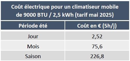

Pour un climatiseur de 2,5 kW (9000 BTU) utilisé 5 heures par jour, le coût journalier est de 2,52 €. Sur un mois, cela représente un coût de 75,60 €. Enfin, pour une saison estivale complète de trois mois, le coût total s'élève à 226,80 €. Ces estimations sont basées sur un prix du kWh de 0,2016 €, tarif en vigueur en mai 2025 chez le fournisseur d'énergie EDF.
Un climatiseur mobile classique d'une puissance de 9000 BTU (soit 2,5 kWh), idéal pour refroidir une superficie de 30 m² maximum, recommandé pour une pièce de vie, un grand bureau ou un petit appartement. Si vous possédez un climatiseur réversible avec « chauffage » intégré, vous pouvez faire le même calcul pour la période hivernale, en ajustant le nombre d'heures d'utilisation par jour comme base de référence.
Consommation et coût énergétique d'un climatiseur mobile de 9000 BTU pendant la période estivale © Sylvie Box
Bien sûr, ces estimations varient selon le prix du kWh, qui peut différer selon les fournisseurs d'électricité, et la durée d'utilisation quotidienne. Pour notre calcul estival, nous avons retenu la moyenne française de 5 heures/jour. En mai 2025, les principaux fournisseurs en France proposent des tarifs variables, avec des offres parfois plus avantageuses que le tarif réglementé.
