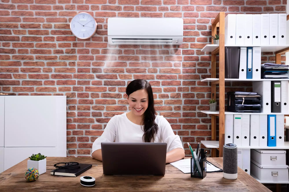

Ce modèle de climatiseur mobile est idéal pour les pièces de taille moyenne comme une chambre à coucher, un bureau ou salle de jeux pour enfant. Il est parfait pour un usage personnel ou pour rafraîchir un espace de travail individuel.
Un climatiseur mobile adapté à un bureau de 40m² © Electrolux

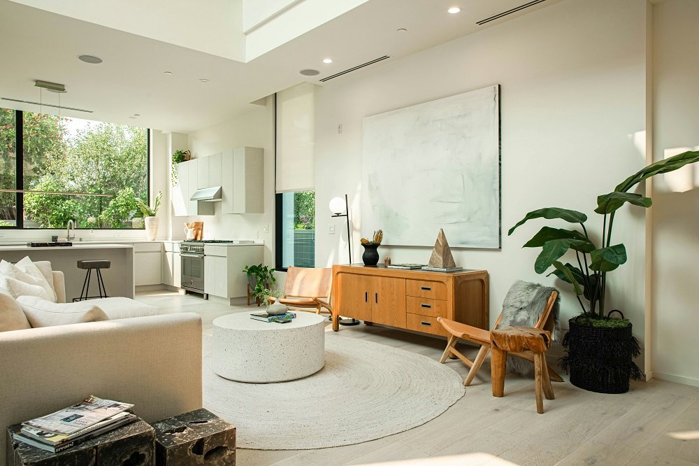

    Ce type de puissance est recommandé pour les pièces de taille moyenne comme une pièce de vie avec cuisine intégrée, un grand séjour ou une salle à manger. Idéal pour les espaces de vie communs où plusieurs personnes se retrouvent.
Puissance frigorifique idéale pour une pièce de 50 m² comprenant une cuisine ouverte sur le séjour © Unsplash
  • Quelle puissance frigorifique nécessaire pour une surface de 60 m² ?
    Calcul : (60 m² x 2,5 x 100) + 4000 = 19000 / 3,415 = 5564 W
    Pour rafraîchir une superficie de 60 m², vous devrez acquérir un appareil de 19000 BTU soit environ 5600 W.
    Pour cette puissance, on vise de grands espaces ouverts comme une cuisine-salle à manger ou les grands espaces de travail professionnels, nécessitant une circulation d'air importante. Bien entendu, à partir de 60 m², le climatiseur mobile ne sera pas l'appareil le plus approprié, les modèles les plus puissants affichant généralement une puissance de 16000 BTU maximum (4685 W) comme le puissant Goplus GQ213ES.
    Au-delà de cette mesure, vous devez réfléchir à la possibilité d'installer une climatisation fixe, correspondant à la configuration de votre pièce à rafraîchir. Cette installation passe par l'intervention d'un professionnel de la climatisation domestique ; plus onéreuse que la clim classique monobloc, mais adaptée à votre surface, elle vous permettra de réaliser des économies d'électricité, tout en étant plus silencieuse que la version mobile. Le climatiseur Split fixe mural fait partie des modèles les plus performants.
Rafraîchir efficacement un grand bureau de 60 m² avec une climatisation fixe Split murale © Vematec
