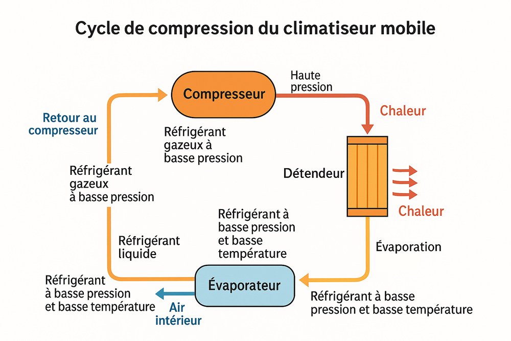

Le fonctionnement du climatiseur mobile classique
Pour refroidir l'air, le climatiseur mobile classique absorbe les calories contenues dans l'air environnant grâce à son compresseur, calories qui sont ensuite refroidies par le fluide frigorigène présent dans le circuit frigorifique de l'appareil. L'air froid est alors propulsé dans la pièce afin de faire baisser sa température. Pour ce qui est de l'air chaud, il est expulsé vers l’extérieur, à travers un tuyau d'évacuation placé dans l'entrebâillement d'une fenêtre par exemple ou d'un autre ouvrant.

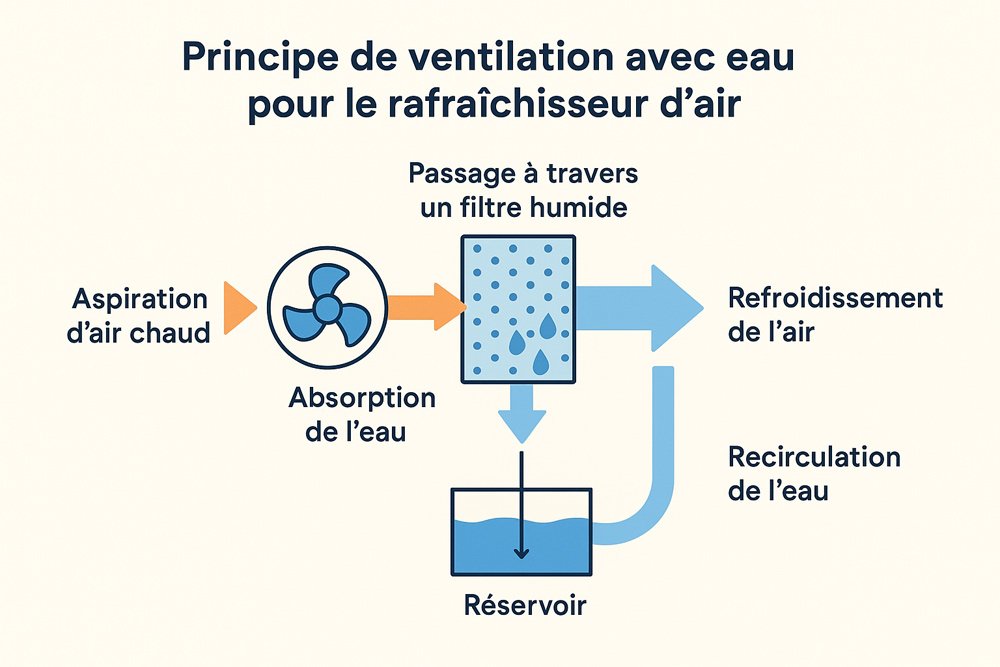

Le fonctionnement du rafraîchisseur d'air
Le rafraîchisseur d'air utilise un processus naturel appelé évaporation. Il aspire l'air chaud présent dans la pièce, qui passe ensuite à travers un filtre spécial maintenu humide. En traversant ce filtre, l'air chaud entre en contact avec le liquide, ce qui lui permet d'absorber la chaleur de l'air. En s'évaporant, l'eau emporte la chaleur avec elle. Ainsi refroidi, l'air est ensuite soufflé dans la pièce par un ventilateur intégré au refroidisseur. Pour maintenir le filtre humide, l'appareil va puiser à l'aide d'une pompe dans le conteneur d'eau, dont la capacité varie jusqu'à 20 litres pour les plus volumineux.
Grâce à son principe de ventilation par évaporation, le rafraîchisseur réussit à baisser la température d'une pièce de plusieurs degrés, mais il sera beaucoup moins efficace et performant qu'un climatiseur mobile.

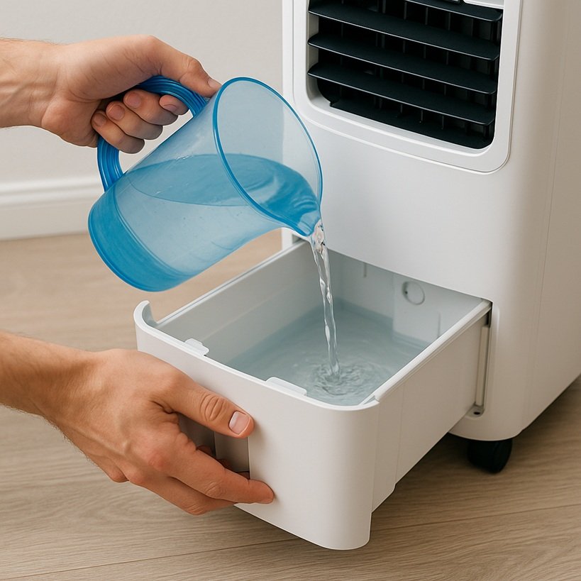

- Le remplissage du bac : remplissez-le jusqu'à la limite max indiquée par le fabricant sur le récipient. Pour un résultat encore plus frais, placez des glaçons ou des bacs de glace directement dans le bac au moment du remplissage ; n'hésitez pas à les renouveler au cours de la journée.
Si la plupart des réservoirs sont amovibles, d'autres sont fixes ; le remplissage se fait alors par une trappe latérale prévue à cet effet, et la vidange se fera alors par un tuyau d'évacuation. Les modèles fixes sont moins pratiques, surtout à l'étape du nettoyage.
- La fréquence de remplissage : la fréquence de remplissage dépend de la capacité et de l’usage de l’appareil. Il est recommandé de remplir le conteneur tous les deux jours max. En effet, au delà de 48 heures, les bactéries, poussières et autres impuretés environnementales vont se développer rapidement et contaminer le contenu du récipient.
Si vous êtes tête en l'air, préférez un modèle équipé d'une alerte « Réservoir vide », cela vous facilitera l'utilisation de votre appareil et vous pourrez en profiter en continu sans interruption de fraîcheur.

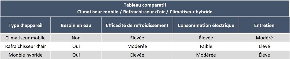

Voici un tableau comparatif rapide pour vous aider à choisir le type d’appareil qui convient le mieux à vos besoins :
Si vous vivez dans une région où l’air est sec et que vous avez besoin d’un rafraîchissement ponctuel, un refroidisseur d’air peut être une bonne solution. En revanche, si vous avez besoin d’une climatisation plus intense et plus efficace, un climatiseur mobile traditionnel ou un modèle hybride seront plus adaptés à vos besoins.
Si vous avez besoin d'un appareil pour un usage ponctuel et avez un budget limité, le rafraîchisseur d'air est la solution idéale à vos besoins. Parfait pour refroidir votre intérieur, d'une capacité variable de 0,5 à 20 litres selon les références, vous trouverez facilement le modèle correspondant à la superficie de votre intérieur à un prix raisonnable. À partir de 50 euros pour les versions mini USB jusqu'à 150 euros environ pour les plus performants.
