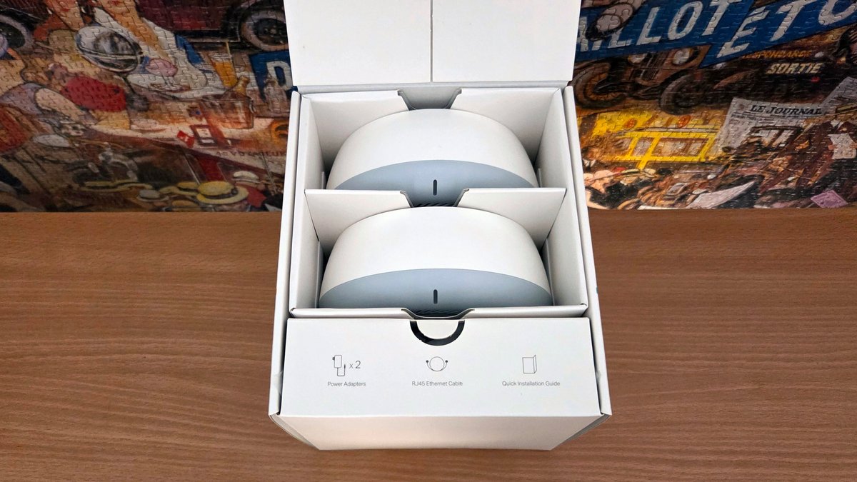

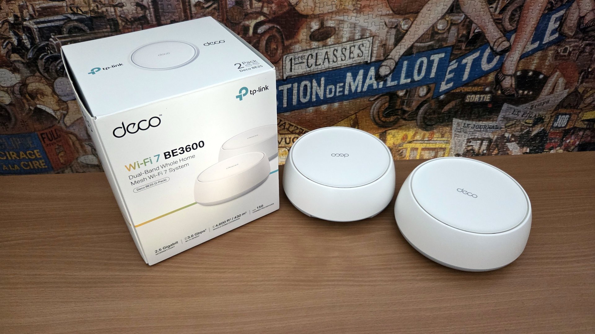

Le conditionnement est assez minimaliste… en un sens, tant mieux ! ©Nerces pour Clubic

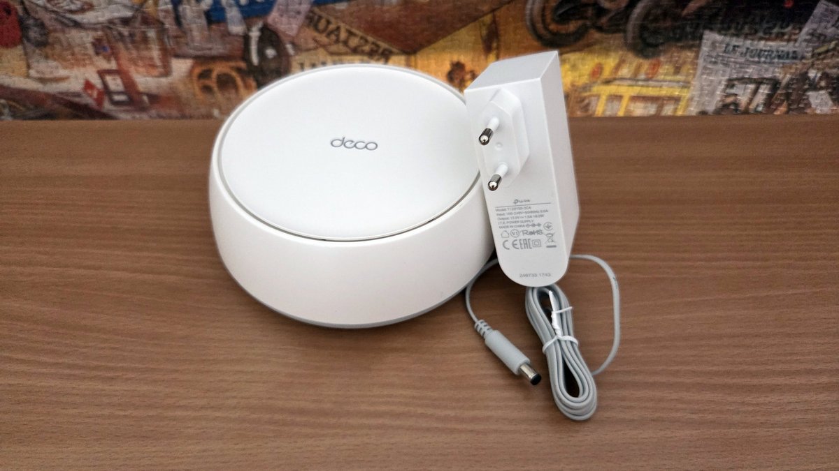

De la manière la plus logique qui soit, les bornes d’un kit Deco BE25 sont donc rigoureusement identiques et, comme sur les précédents routeurs de la gamme Wi-Fi 7, TP-Link a opté pour un design tout en rondeurs. La base mesure 15 centimètres de diamètre, mais par rapport aux modèles que nous avons déjà testés, le Deco BE25 se distingue par sa faible hauteur, seulement 6,2 cm. L’intérêt est évident : il sera très simple de glisser les bornes à peu près n’importe où… enfin pas trop loin d’une prise secteur tout de même.

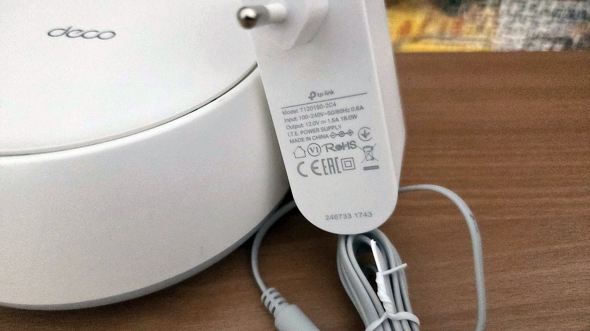

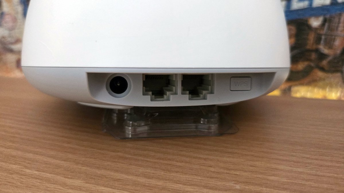

En effet, chaque borne est évidemment accompagnée d’une petite brique d’alimentation, mais l’ensemble reste malgré tout très compact et, précision importante alors que de plus en plus de routeurs Wi-Fi 7 sont accompagnés d’un ventilateur, ce n’est pas le cas ici. Il faut dire que les bornes sont aussi moins richement dotées que les autres routeurs de la gamme TP-Link : à côté de la prise d’alimentation, aucun USB et « seulement » deux ports RJ45, mais en 2,5 GbE tout de même !
Une petite brique 18 watts pour chaque borne Deco BE25. ©Nerces pour Clubic
Ce n’est donc déjà pas si mal puisqu’avec notre kit deux bornes cela donne quatre ports pour des connexions filaires. De plus, chaque borne dispose aussi d’un petit bouton WPS qui est là pour activer/désactiver le WiFi Protected Setup, une procédure plus sécurisée. Enfin, terminons en précisant qu’en plus des deux bornes et des deux briques d’alimentation, la boîte contient un seul et unique câble réseau Ethernet. Avouons que ça fait un peu radin.

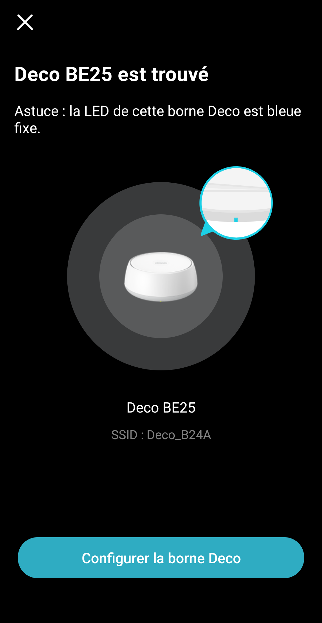

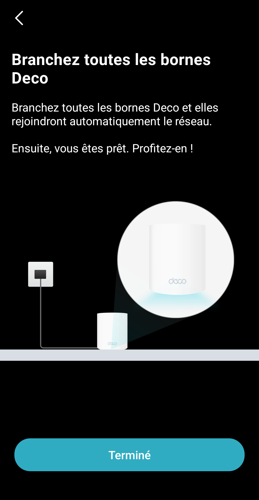

Rien à redire sur la procédure d'installation/mise à niveau des bornes. ©Nerces pour Clubic

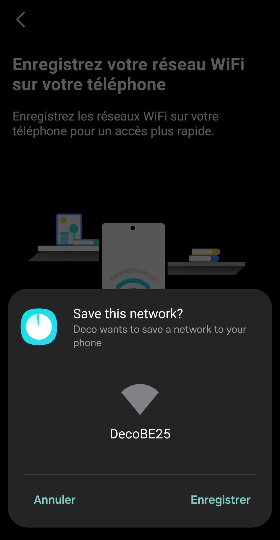

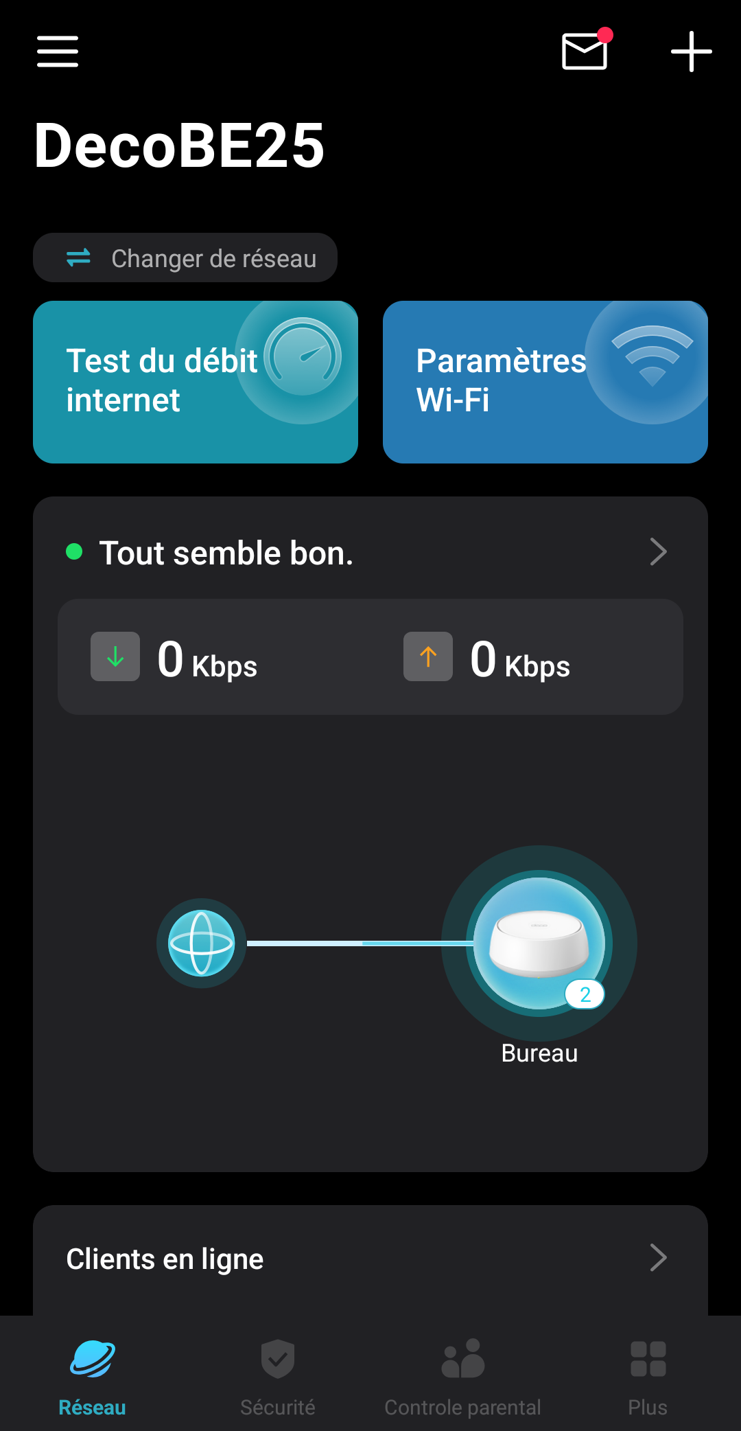

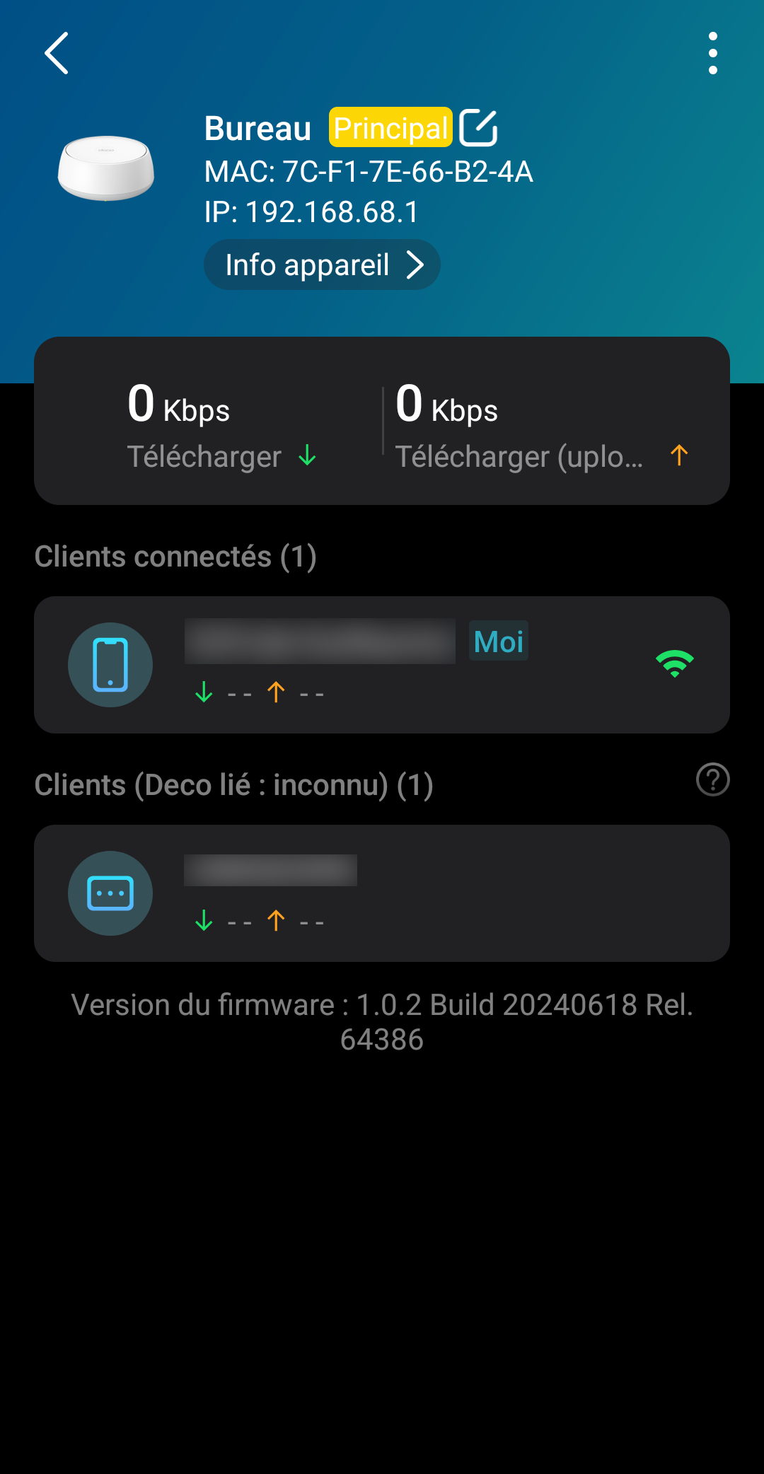

Une application qui reste heureusement toujours aussi pratique et permet la mise en place du réseau Wi-Fi 7 en moins de temps qu’il n’en faut pour le dire. On branche la borne, on réinitialise la box Internet et on suit les étapes sur le smartphone. Notez au passage que TP-Link autorise le mélange des générations pourvu que l’écart d’âge ne soit pas trop important : nous avons par exemple encore pu associer une borne Deco BE25 à notre réseau Deco X90.
L'appli smartphone est impeccable… tant mieux, car elle est indispensable ! ©Nerces pour Clubic
En dehors de cette précision, il n’y a guère lieu de s’appesantir sur une application déjà évoquée à maintes reprises, notamment sur le test du Deco BE85. On retiendra donc la bonne organisation des diverses rubriques, la traduction impeccable et l’interface aussi moderne qu’agréable d’un logiciel qui se maîtrise en quelques minutes : carte du réseau, débits actuels et borne sur laquelle on est actuellement connectée sont les premières informations affichées.

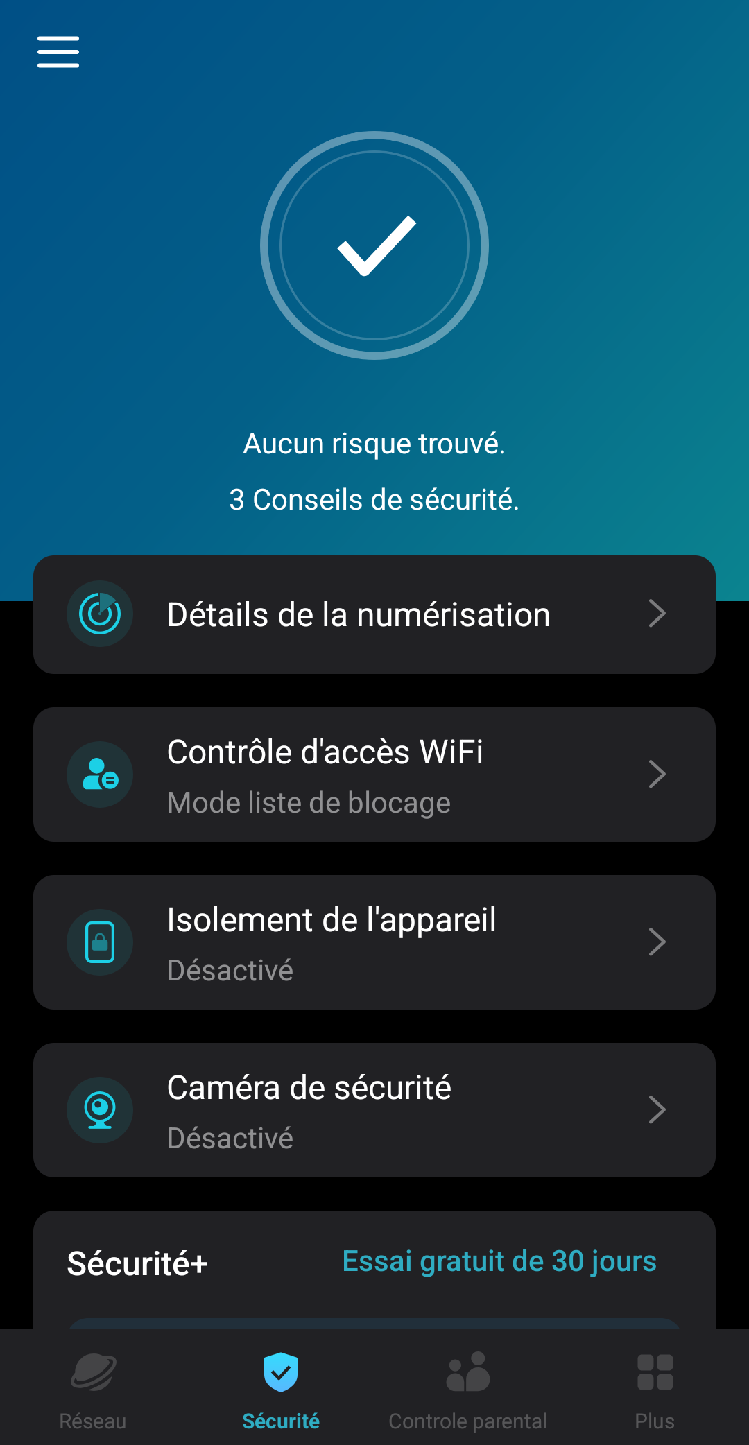

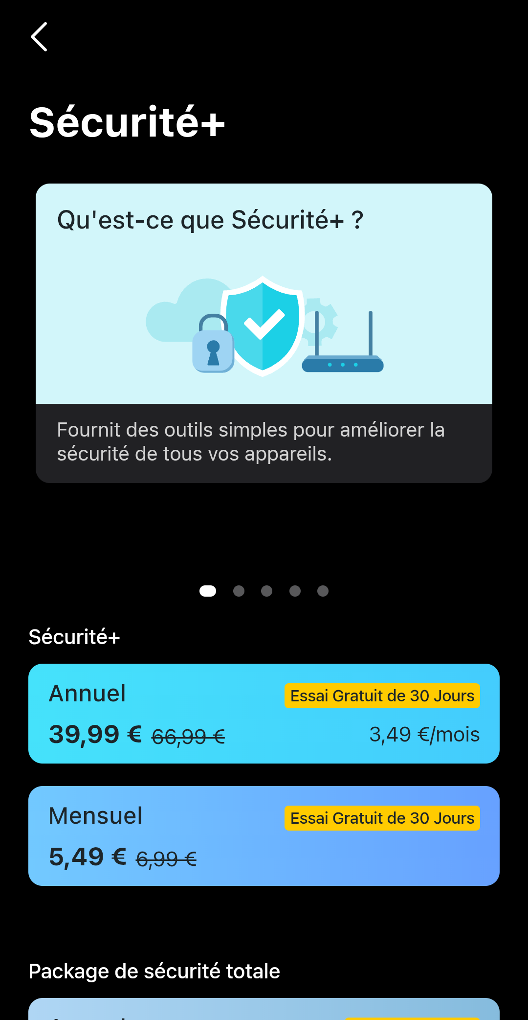

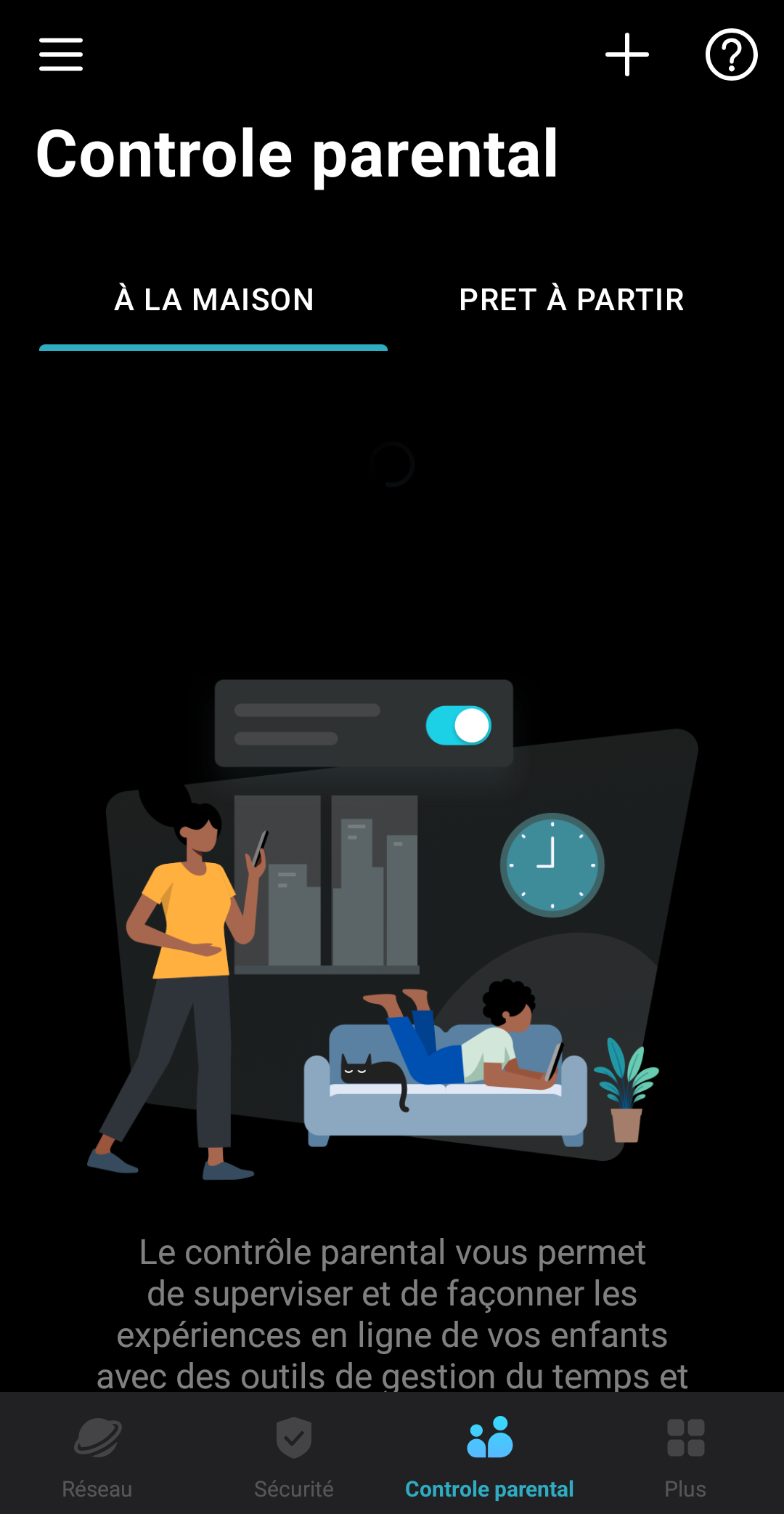

Dommage, les outils avancés de sécurité/contrôle parental sont payants. ©Nerces pour Clubic
TP-Link permet d’accéder aux paramètres du réseau, à la configuration du mode invité ou de vérifier les performances, de créer des profils. Ces derniers sont utilisés par le contrôle parental, lequel est bien pensé et offre la gestion de limites de temps ou de plages horaires… à condition de payer 3,29 euros par mois (ou 20 euros annuels). Même chose pour l’option sécurité+ qui détaille les menaces stoppées par exemple, mais ajoute 5,49 euros par mois (ou 40 euros annuels). Par rapport au prix du Deco BE25, le surcoût est important.

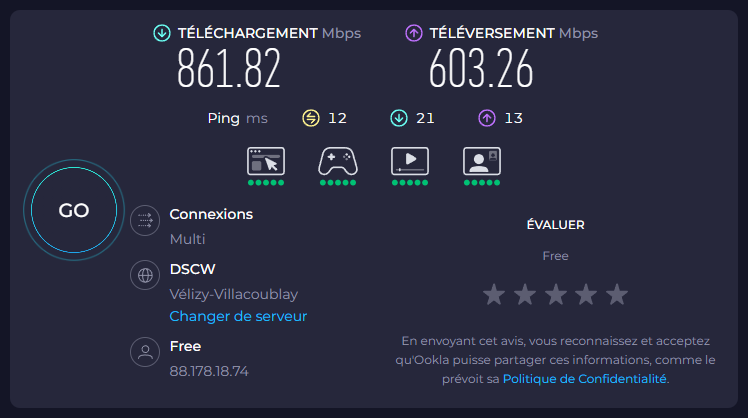

Débits Internet
Sans qu’il soit possible de parler d’une connexion délirante, notre accès à Internet a (nettement) évolué dans le bon sens.
Ce n’est toutefois pas sur ce point que le Deco BE25 fera vraiment la différence – en bien ou en mal d’ailleurs – ici, la clé, c’est bien sûr la Box Internet.

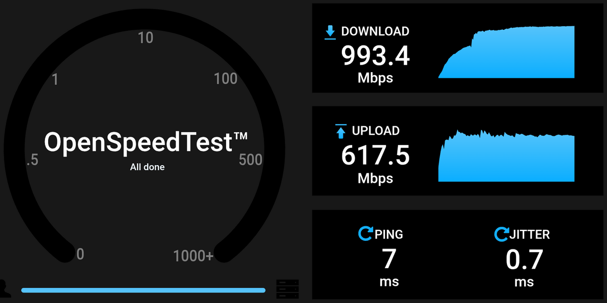

Plus intéressants, les tests de débits en local nous permettent de mesurer ce que l’on peut avoir de manière optimale – ou presque – en utilisant OpenSpeedTest sur deux appareils WiFi 7 très performants : un Samsung Galaxy S25 et un PC disposant d’un carte WiFi 7 TP-Link BE9300.
Là, forcément, on voit de manière très claire les limitations techniques du Deco BE25 sans toutefois que le routeur ait à rougir de ses débits : à moins de 1 000 Mbps, c’est toutefois le plus faible des routeurs WiFi 7 passés entre nos mains… mais c’est aussi le moins cher et d’assez loin. On n’a rien sans rien, nous dit le proverbe.

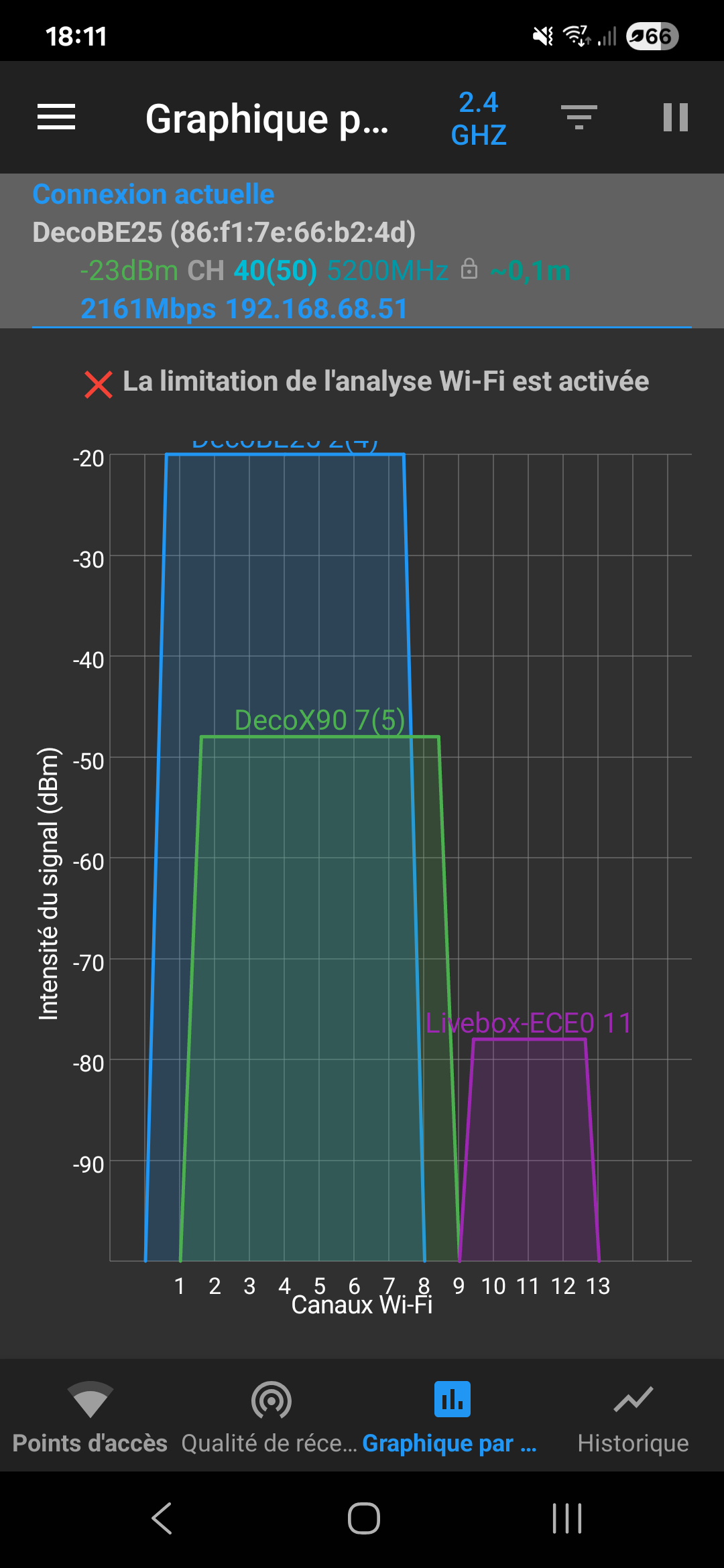

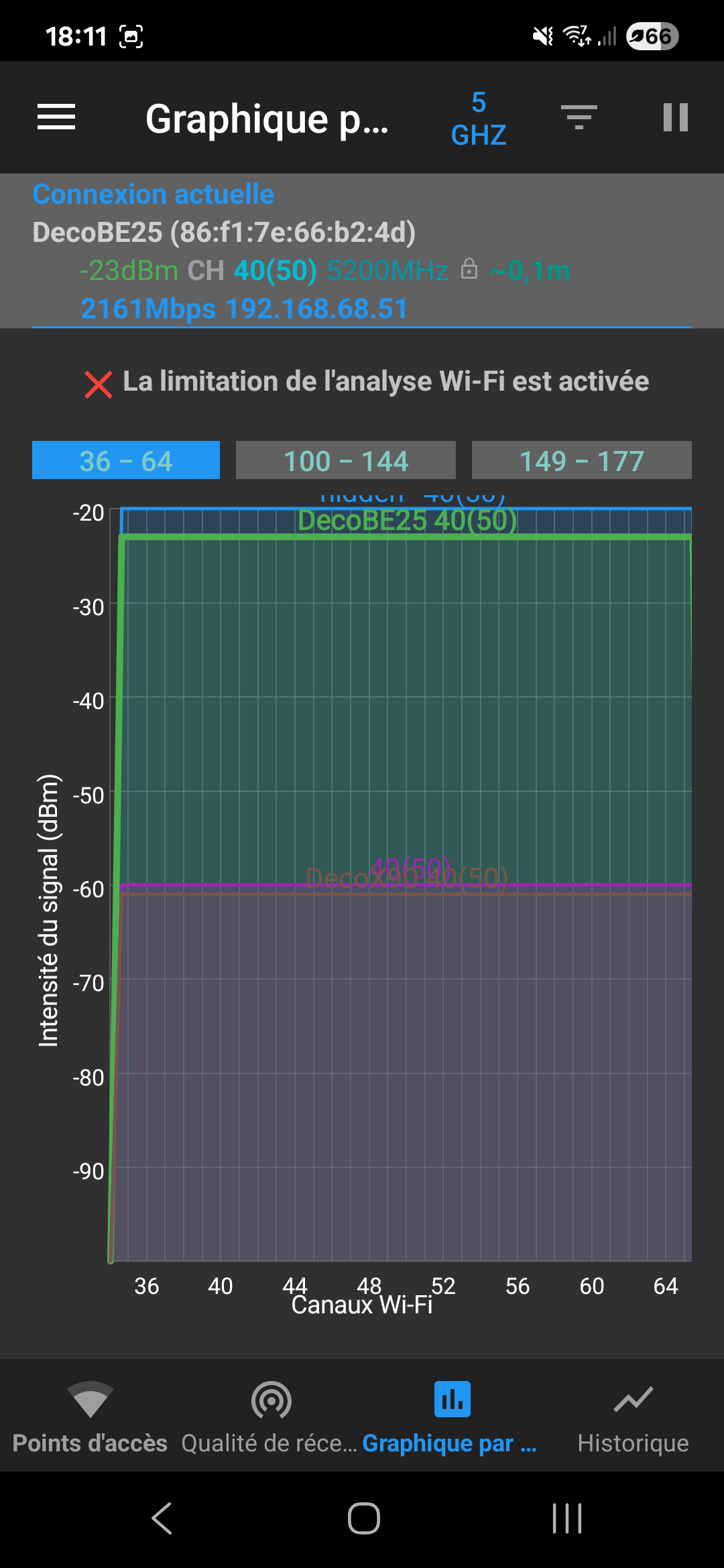

L’outil WiFi Analyzer nous permet de vérifier l’intensité du signal en fonction de la bande de fréquences retenue et des canaux sélectionnés. Déménagement à la campagne oblige, la bande des 2,4 GHz est moins surchargée que sur nos précédents tests… gageons que les choses évoluent prochainement à ce niveau.
Pas de 6 GHz sur le routeur Deco BE25 : la puissance du signal n'est donc testée que sur les bandes de fréquences des 2,4 et des 5 GHz. ©Nerces pour Clubic
Plus important, on voit que le Deco BE25 est à même de délivrer un signal 5 GHz un peu plus puissant que le Deco X90, fer-de-lance de TP-Link il y a quelques années. Attention cependant, nous ne faisons ce test qu’à très courte distance : le test suivant nous permettra de vérifier les débits en augmentant l’éloignement borne/client. Enfin, pas de test sur la bande des 6 GHz : le Deco BE25 en est dépourvu.

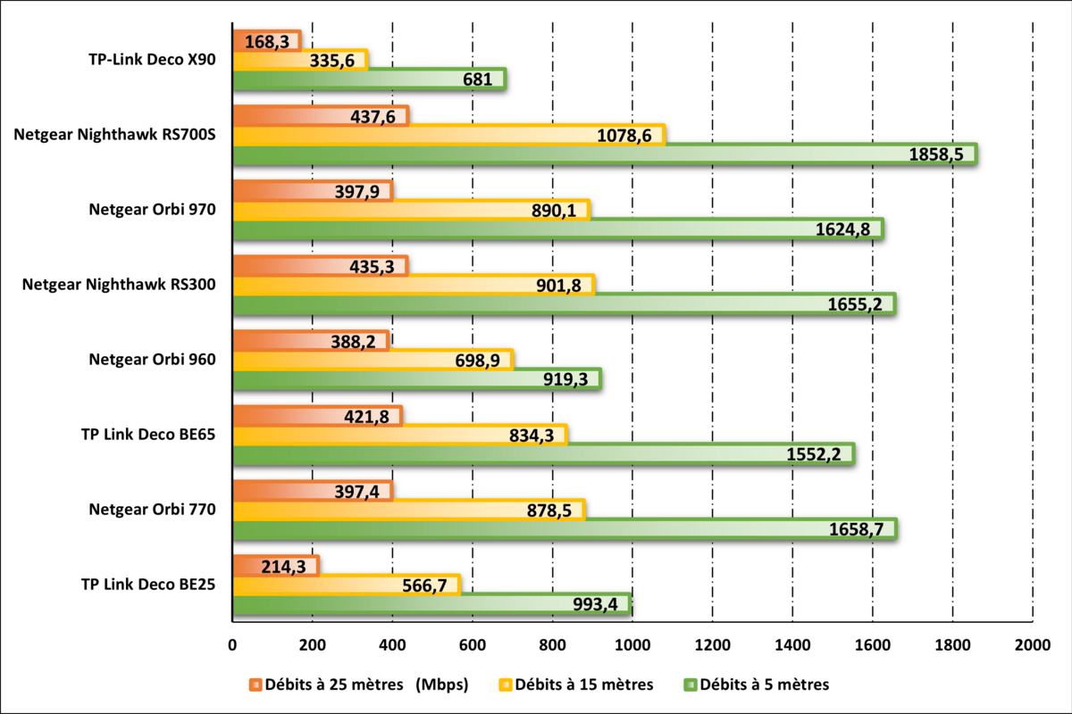

Débits sur la distance
Notre troisième et dernier test de performances privilégie donc les débits obtenus via le transfert de fichiers entre un client et un serveur. Ce dernier restait à proximité immédiate du routeur, mais le client était d’abord placé à 5 mètres, puis à 15 m et, enfin, pour la forme, à 25 m.
Sans grande surprise, des routeurs « uniques » comme le Netgear Nighthawk RS700S se doivent de bien figurer, quelle que soit la distance. En revanche, sur un routeur mesh, le plus important se situe autour des 5 mètres avec 15 mètres comme maximum avant la mise en place d’une nouvelle borne. Il n’est donc pas surprenant/choquant de voir les débits du Deco BE25 s’effondrer sur le test à 25 m.
Nous sommes par contre plutôt satisfaits de le voir maintenant un débit très correct sur 5 m et encore passable sur 15 m. Attention, il est préférable de comparer nos résultats entre eux et non avec les vôtres : de telles mesures dépendent de très nombreux facteurs et, d’ailleurs, malgré nos propres efforts, les conditions peuvent légèrement changer d’un test sur l’autre.
Cela dit et même si le Deco BE25 est à la traîne par rapport aux autres routeurs Wi-Fi 7 testés par la rédaction de Clubic, il s’en sort de manière honorable. De plus, nos tests ne le soulignent pas, mais il assure des débits particulièrement stables et le passage d’une borne à l’autre se fait de manière parfaitement invisible sur les performances.
