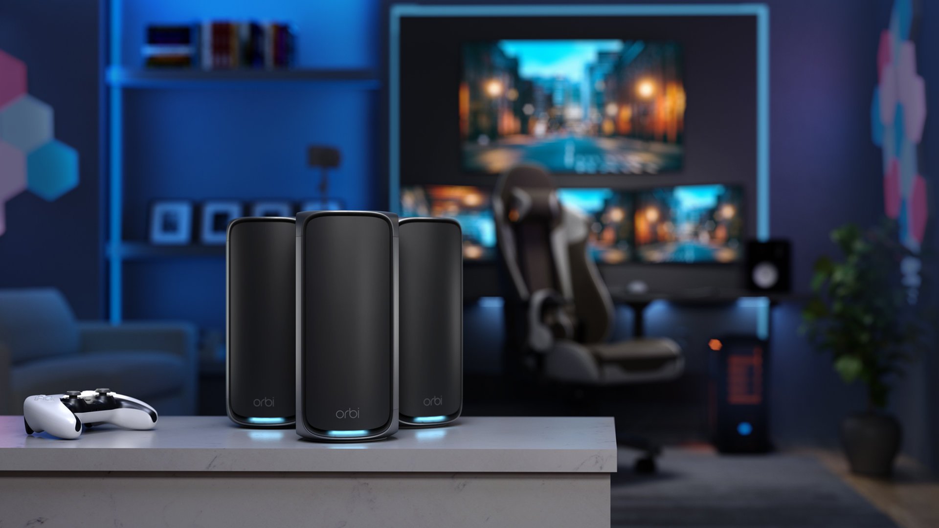

Un, deux ou trois bornes au choix
Peut-être n’êtes-vous pas familier du terme mesh ou réseau maillé en français ? Dans le cas des produits Orbi de Netgear, mais aussi des concurrents comme le Deco de TP Link, il s’agit de proposer une infrastructure modulaire, polyvalente et simplissime. Cela passe par une borne principale laquelle n’est finalement pas si différente d’un routeur classique et par la possibilité de lui ajouter des bornes « satellites » en suivant un outil de configuration pas-à-pas.
Petit descriptif de mise en routeur et notez le QR Code sur la droite © Nerces pour Clubic
Pour ce test, Netgear n’a pas lésiné sur les moyens et nous a fait parvenir le kit trois bornes (un routeur + deux satellites), autant dire qu’il coûte un bras – ou un rein à vous de voir – mais gardez bien à l’esprit que le fonctionnement est strictement identique que vous preniez « notre » kit ou le modèle deux bornes (un routeur + un satellite). Sachez aussi que vous pouvez évoluer à votre rythme en achetant un ou plusieurs satellites séparément, selon vos besoins.
Esthétiquement, les modèles Orbi ont toujours eu un côté un peu moins agressif que les routeurs Nighthawk. Netgear cherche ici à les intégrer à tous les foyers et vise donc quelque chose de plus consensuel. Question de goût bien sûr, mais à Clubic, nous trouvons que c’est plutôt réussi : l’Orbi 970 prend la forme d’une « tour » de presque 30 centimètres de haut pour une base de 14,4 x 13,1 cm. L’appareil n’est donc pas très volumineux, mais c’est un « beau bibelot ». Notez que cela vaut pour chaque borne, bien sûr. De même, le poids est pour chacun des boîtiers de 1,79 kilogramme.
Les briques secteur sont petites, mais Netgear est avare en câbles RJ45 (1) © Nerces pour Clubic
Borne principale – routeur – ou satellite, l’esthétique est identique avec cette façade noire ou blanche (au choix) pratiquement uniforme avec simplement un petit liseré argenté. En revanche, au dos, les choses changent complètement : le routeur fait office de centrale de branchement et Netgear a eu la main lourde : 4 ports RJ45 2,5 GbE pour le réseau local, 1 port LAN RJ45 10 GbE et 1 port WAN RJ45 10 GbE… tout ce qu’il faut pour exploiter la meilleure connexion fibre. Un satellite « se contente » de 2 ports RJ45 2,5 GbE et d’1 port LAN RJ45 10 GbE. Pas mal.
Dans le carton de l’Orbi 970, Netgear a bien sûr placé trois briques d’alimentation afin de relier chacune des bornes au secteur. Il est aussi question d’un petit guide de démarrage – succinct – et d’un unique câble Ethernet. Il est certes certifié catégorie 7 et de deux mètres de long, mais Netgear aurait tout de même pu en fournir un pour chaque borne. Ce n’est toutefois pas là-dessus que nous jugerons un tel produit.
