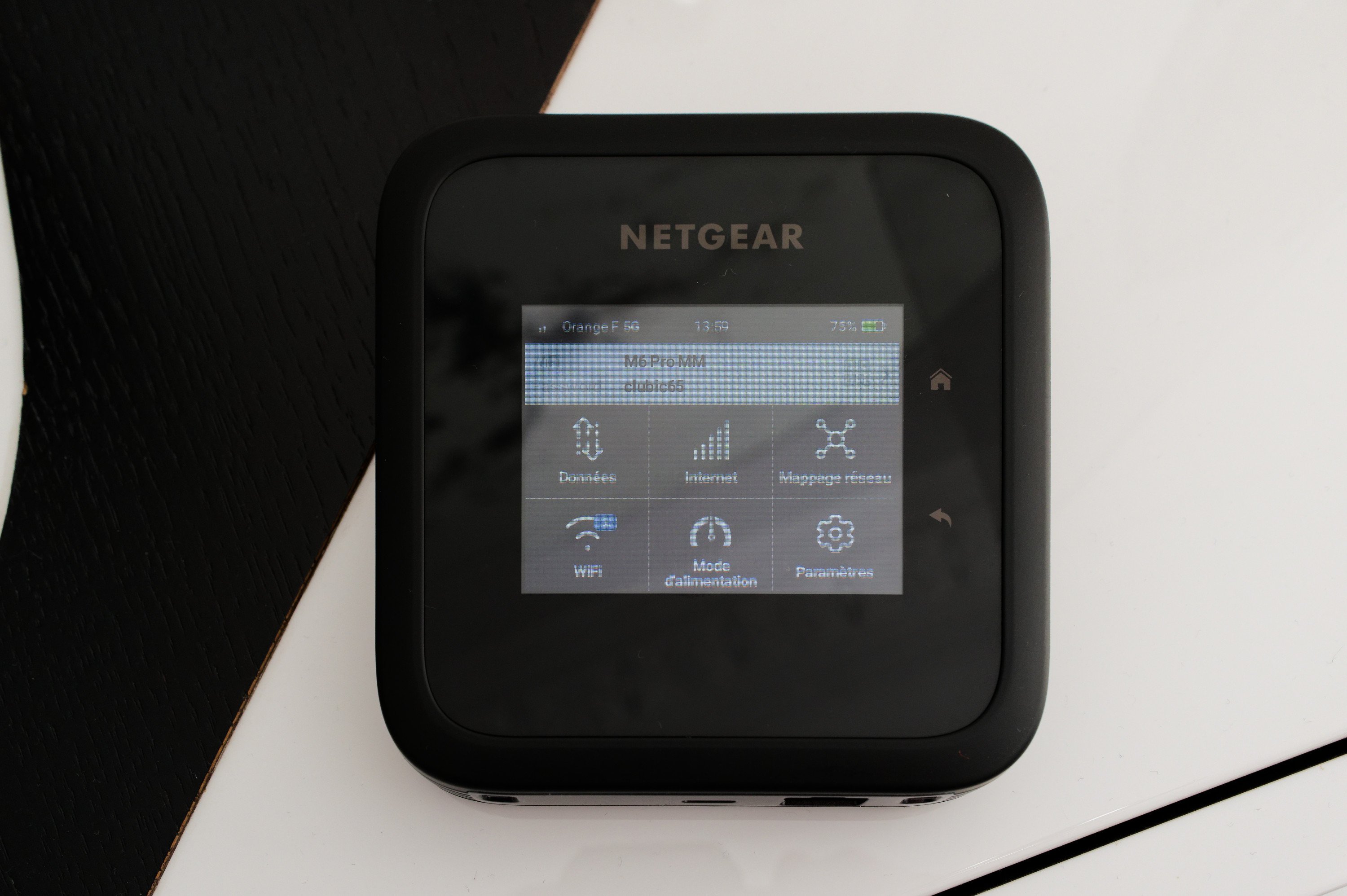

Côté design, Netgear n’a pas réinventé l'eau tiède. Le M6 Pro prend la forme d’un parallélépipède aux angles arrondis. Fait d’un plastique noir mat relevé par des bandes laquées.
Il reste assez compact et léger (105 × 105 × 21,5 mm pour 256 g avec batterie) pour se faire oublier dans une poche de veste ou dans un sac déjà encombré. On aurait toutefois apprécié une finition un peu plus qualitative que le plastique dont il est fait. S'il s'avère solide, il a un côté cheap peu compatible avec appareil vendu à ce prix.
La face supérieure abrite un écran tactile de 2,8" de diagonale construit autour d’une dalle LCD couleur et de deux touches à effleurement (home et retour arrière). L’ensemble se pilote très facilement à l’aide d’une interface intuitive. L’écran reste raisonnablement lisible à l’extérieur en plein soleil.
