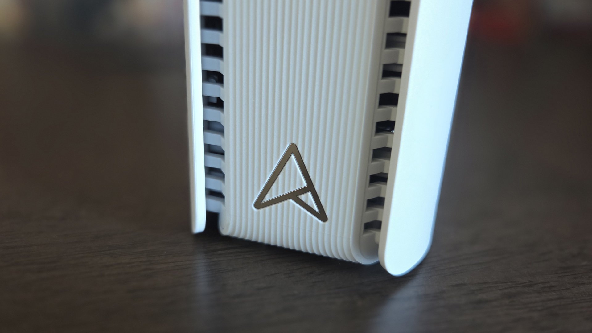

Le discret logo des ZenWiFi BT8, en face avant. ©Nerces pour Clubic
