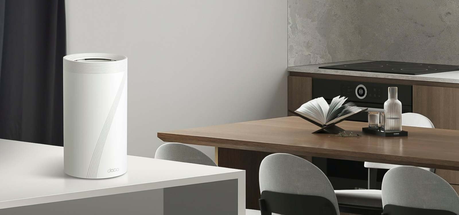

Le Deco BE85 peut être constitué d'une, deux ou trois bornes © TP-Link
Quelques semaines après notre exclusivité sur le test du Netgear Nighthawk RS700S, nous testons un second routeur Wi-Fi 7, cette fois signé TP-Link, l’un des principaux concurrents de la marque américaine. Le Deco BE85 est un modèle plus ambitieux encore qui ajoute l’option mesh à des fonctionnalités hors normes.
