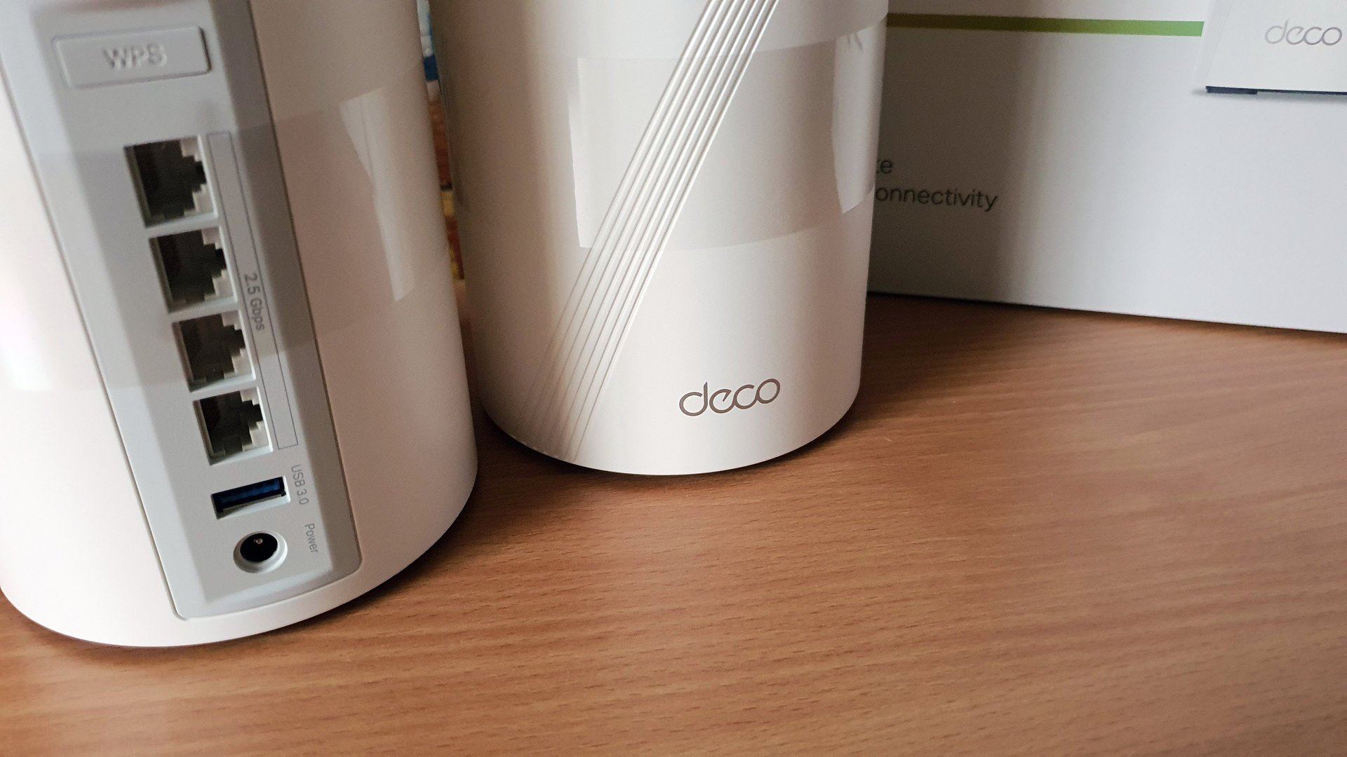

Sur une borne BE65, il faut ainsi se contenter de quatre ports RJ45 2,5 GbE, tous capables de fonctionner en WAN ou LAN quand une borne BE85 pouvait compter sur deux des quatre ports en 10 GbE et profiter aussi d’un port SFP+. Cela dit, les BE65 sont déjà bien équipés d’autant qu’on profite en plus des prises RJ45, d’un port USB 3.0. Ce n’est, hélas, pas si fréquent sur les routeurs alors qu’il est toujours pratique de pouvoir connecter au réseau un appareil USB.
Quatre ports Ethernet 2,5 GbE et un USB 3.0 : complet © Nerces pour Clubic
Sur chaque borne, notons aussi la présence d’une prise pour relier la brique d’alimentation externe et d'un bouton WPS pour activer/désactiver le Wi-Fi Protected Setup, une procédure plus sécurisée. En deux mots, pour finir, soulignons enfin la présence dans la boîte de conditionnement, en plus des deux bornes puisque nous avions le modèle « double », de deux briques d’alimentation et, ça fait un peu radin, d’un seul câble Ethernet RJ45.
