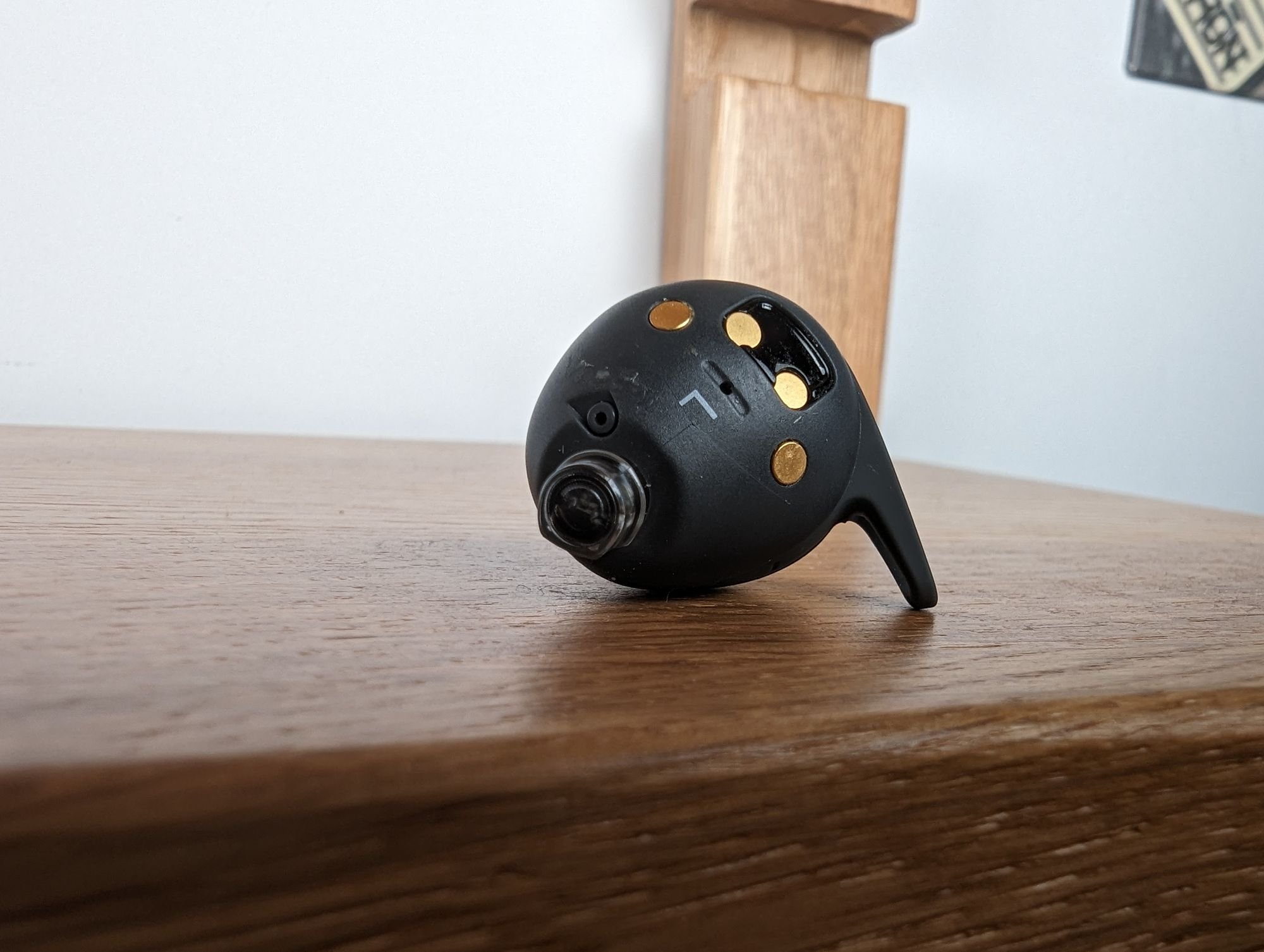

Malgré un design bien étudié, la formule de Sennheiser ne nous convainc pas totalement, probablement du fait de la forme assez sphérique de chaque écouteur, écouteurs qui ne sont pas les plus miniaturisés du genre. Ainsi, les Momentum Sport se ressentent dans le creux de l'oreille, de façon plus ou moins marquée selon les personnes. Les petites oreilles (petits creux d'oreille) risquent clairement de rencontrer des difficultés sur les longues sessions.
Sennheiser choisit toutefois une disposition semi-intra, d'où des embouts pas trop pénétrants dans le conduit auditif. Nous n'atteignons pas le niveau de confort des Apple Airpods Pro 2 ou des Jabra Elite 10, mais la formule est particulièrement réussie dans son genre.

L'utilisation sportive est portée par la présence de capteurs dans l'écouteur gauche. © Guillaume Fourcadier pour Clubic
