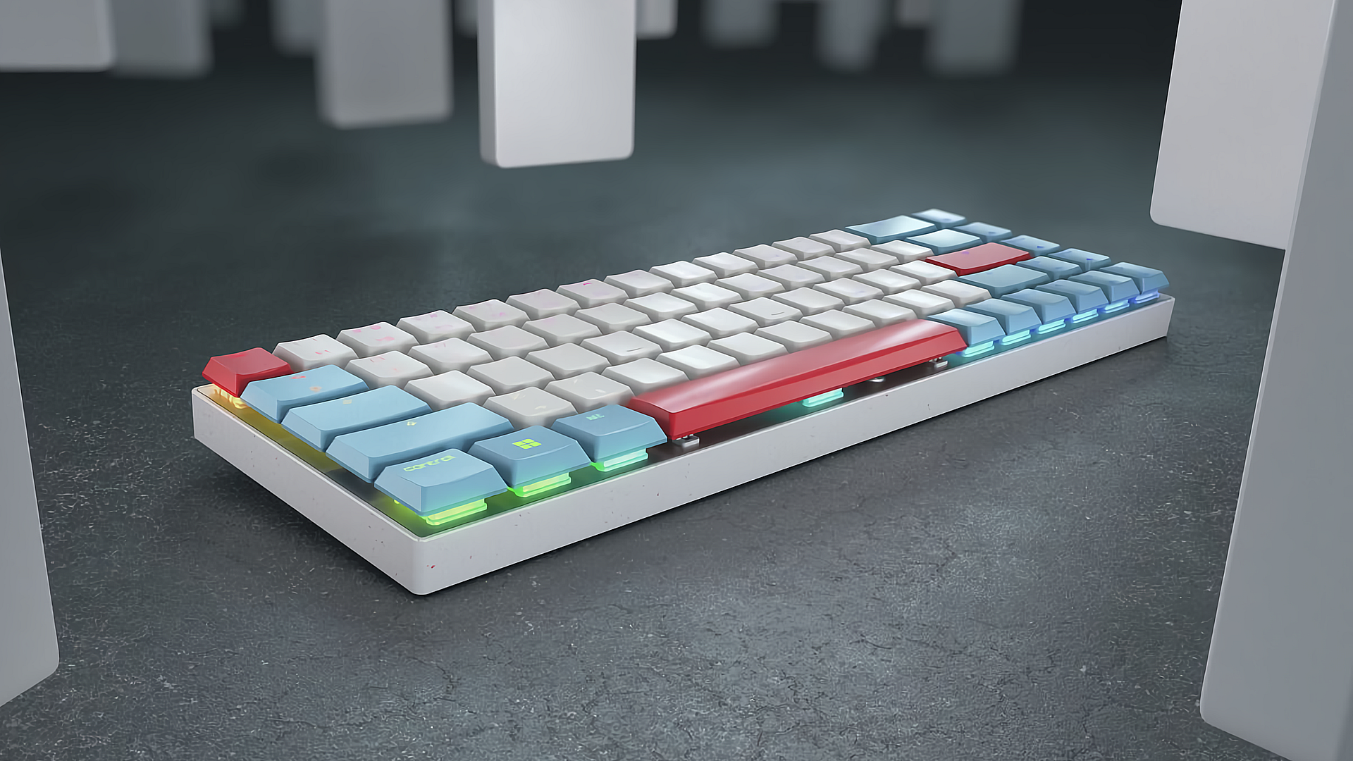

Ses touches donnent un certain cachet au clavier © Cherry
En décembre 2022, Cherry a racheté la marque gaming suédoise XTRY dans le but avoué de se faire un nom en Europe. Cherry en a assez de ne servir que de fournisseur à d'autres marques plus connues des joueurs. Cherry veut être reconnue à sa juste valeur, comme elle peut l'être en Chine. Malgré un nom à rallonge et quelques défauts de jeunesse, ce clavier gamer XTRFY MX-LP 2.1 Compact Wireless pourrait montrer la voie.

Disponible en deux coloris (noir ou blanc) avec, à chaque fois, 22 touches qui se distinguent, le MX-LP 2.1 est atypique. Chez Clubic, nous considérons que ces touches lui donnent du cachet, mais libre à vous de ne pas adhérer. Ces capuchons (keycaps) sont modifiables, mais il ne sera pas évident de trouver la même taille. Par ailleurs, les contacteurs MX-LP en dessous ne peuvent être retirés. Dommage pour la réparabilité du produit.
Les deux coloris au choix © Nerces pour Clubic
Vous l'aurez remarqué en jetant un œil aux photos pour voir les capuchons bariolés, le MX-LP 2.1 est, comme son nom l'indique, un « compact wireless ». Il se distingue donc par sa largeur réduite. C'est un modèle qui va plus loin que le TKL (sans pavé numérique) et mesure 306 millimètres de long pour 99 millimètres de large, et 27 millimètres de haut, merci les contacteurs MX-LP. Difficile de faire plus petit, mais le poids n'est pas en reste, à seulement 423 grammes.
