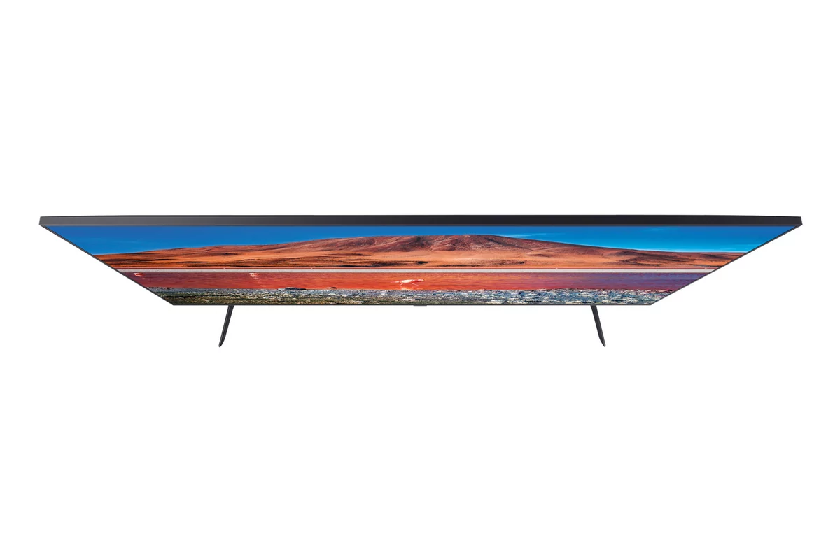

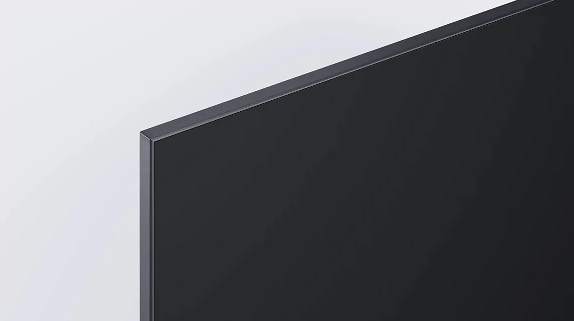

Le 55TU7125 est léger. Si léger qu’il peut être sorti du carton et manipulé par une seule personne. Ce qui n’est pas le cas des téléviseurs OLED de même dimension. Malgré cela, il reste rigide, il n’y a pas de crainte à avoir sur des questions de fragilité. Le cadre de couleur grise est classique, ni mince ni épais.

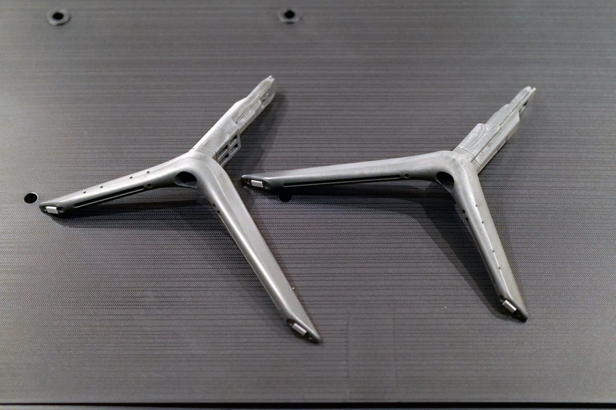

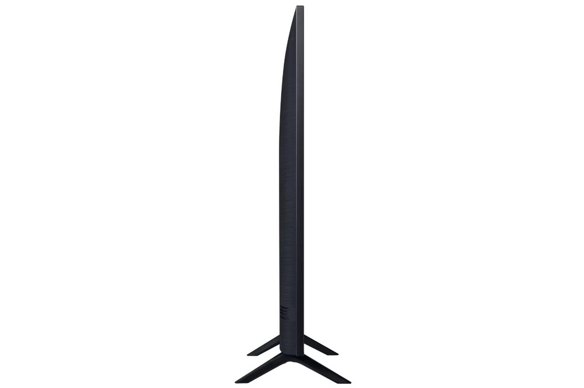

Il repose sur deux pieds en V que l’on a déjà souvent vu chez Samsung. Ils sont ici dans un plastique de bonne épaisseur qui n’a aucune chance de se tordre. Les pieds s’insèrent dans des trous prévus à cet effet sous l’écran. Aucune vis n’est nécessaire. Au final, le 55TU7125 est stable sur ses pieds avec un dégagement suffisant en hauteur pour placer une barre de son sans qu’elle ne vienne cacher le bas de l’image.

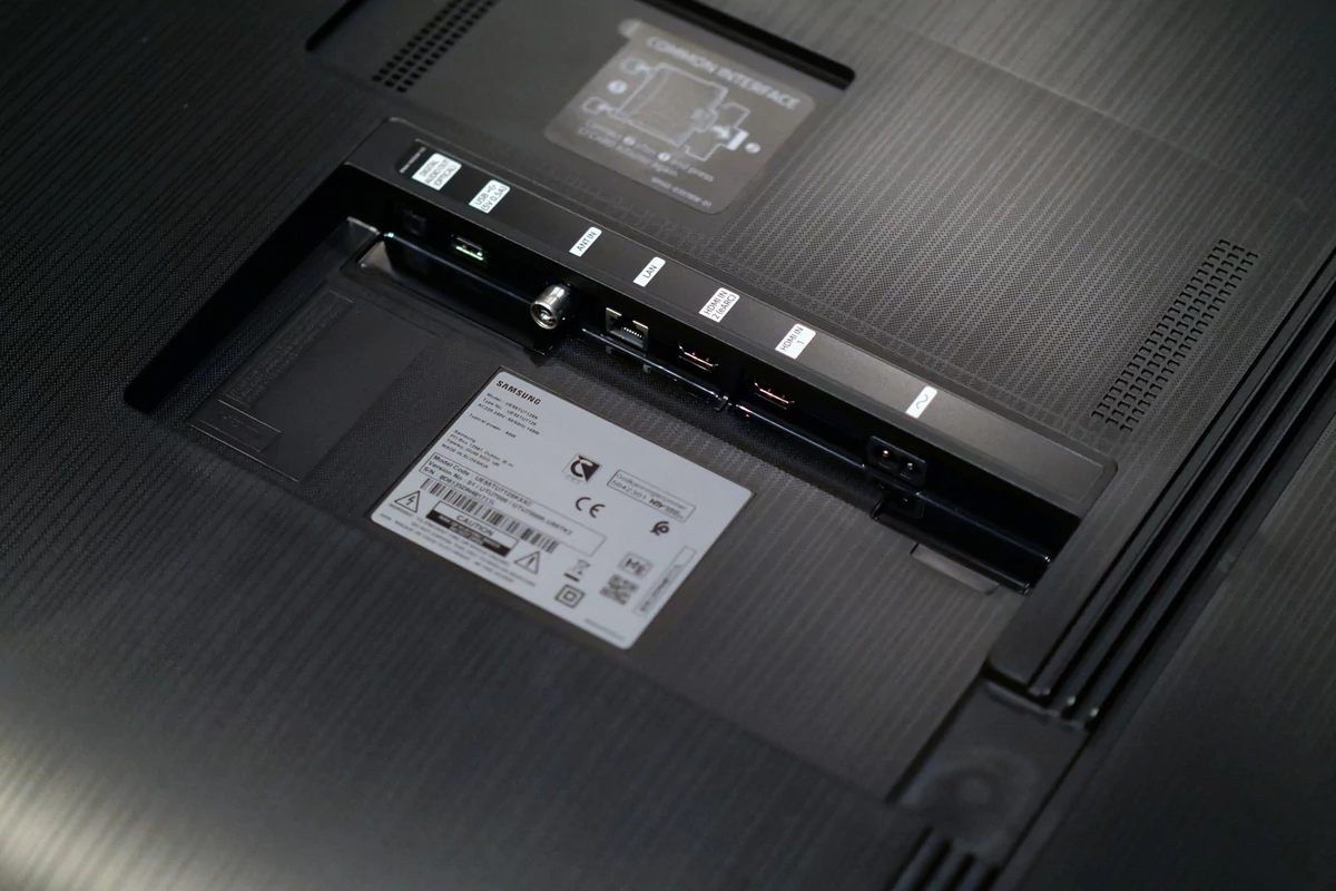

La face arrière mesure un peu moins de six centimètres d’épaisseur, ce qui reste dans la norme actuelle. Les connecteurs sont placés sur le côté droit de l’écran lorsqu’on le regarde de face. Toutes les prises sont parallèles à la dalle, aucun cache n’est prévu. Il faudra faire cheminer les câbles le long du pied pour les rendre les plus discrets possibles.
La connectique est limitée, voici l’une des raisons du prix très abordable de la gamme Crystal UHD. Nous n’avons droit qu’à deux prises HDMI, dont une ARC/eARC, ce qui est déjà pas mal. Il y a un port USB, une prise réseau et un seul tuner pour la TNT. Et c’est tout. Si vous avez besoin de plus de prises, il vous faudra passer par une barre de son équipée dans ce sens ou bien via un amplificateur home cinema, comme le Marantz NR1711 par exemple, parfaitement en phase en termes de tarif.

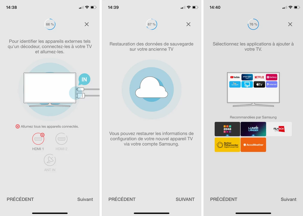

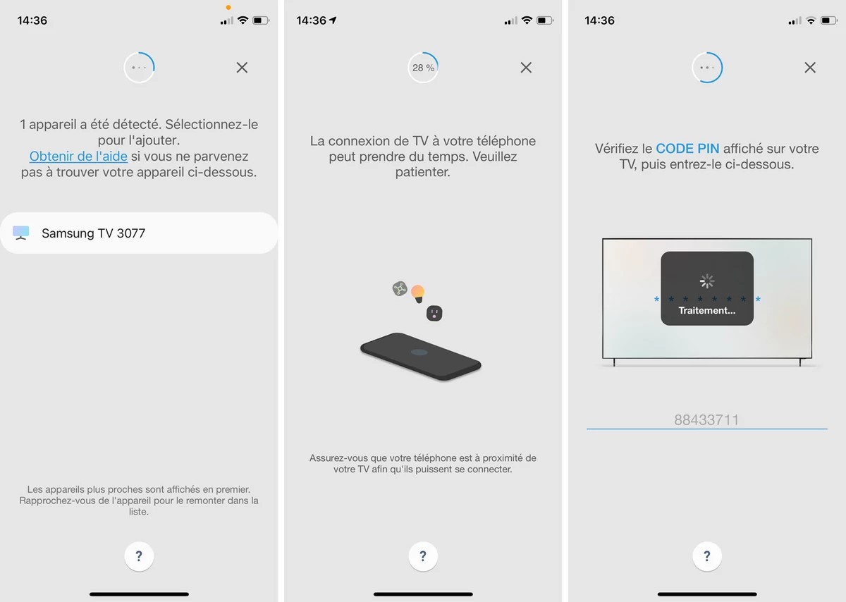

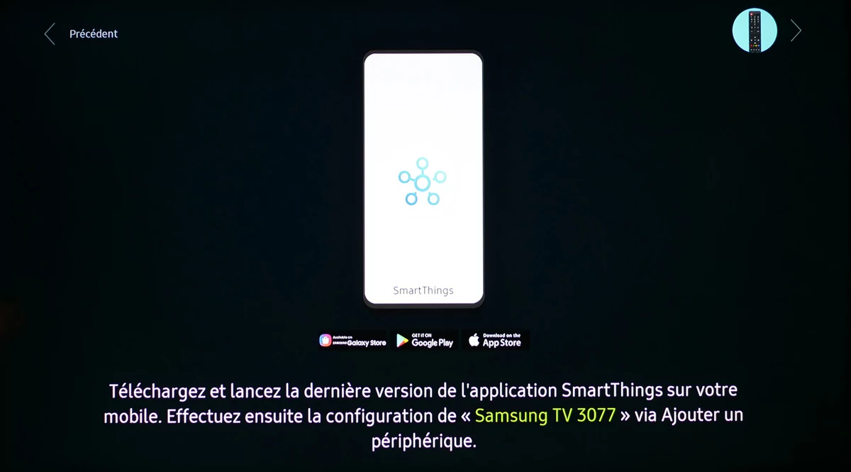

La phase d’installation peut être manuelle mais nous vous conseillons de passer par l’application mobile Smartthings dédié à la maison connectée de Samsung. Elle nécessite de créer un compte, puis vous serez guidé efficacement via les différentes pages écrans. Si vous avez déjà possédé un écran Samsung avec Tizen lié à un compte Smartthings par le passé, vous pouvez en récupérer les réglages et applications.

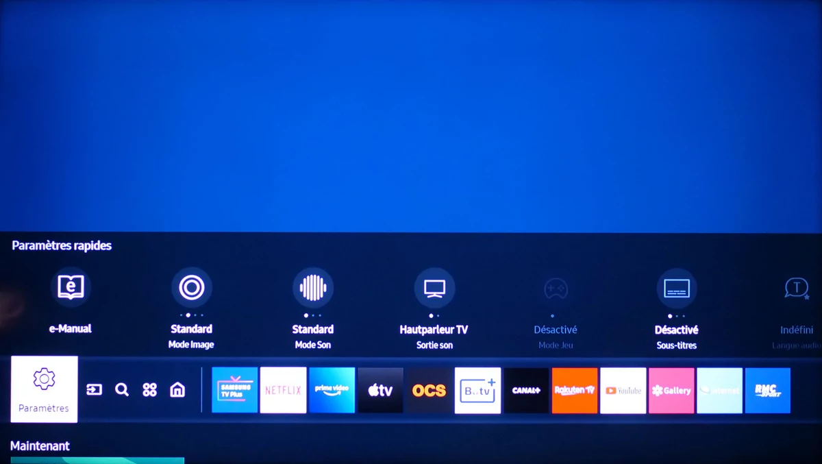

L’écran d’accueil du téléviseur sous la forme d’un bandeau vient en surimpression de la dernière source regardée. Il liste principalement les applications. Un petit coup vers la gauche et on accède aux sources externes comprenant les entrées HDMI mais aussi les dossiers DLNA partagés sur le réseau. Encore un clic amène au magasin d’apps et si l’on continue on entre dans les réglages rapides. Il est d’ailleurs dommage qu’aucune touche sur la télécommande ne puisse afficher directement les réglages. Les paramètres complets sont accessibles tout à droite du bandeau des réglages rapides. La navigation dans les menus prend parfois son temps avec l’impression que la commande n’a pas été reçue. C’est un autre aspect des téléviseurs dotés d’un processeur d’entrée de gamme.

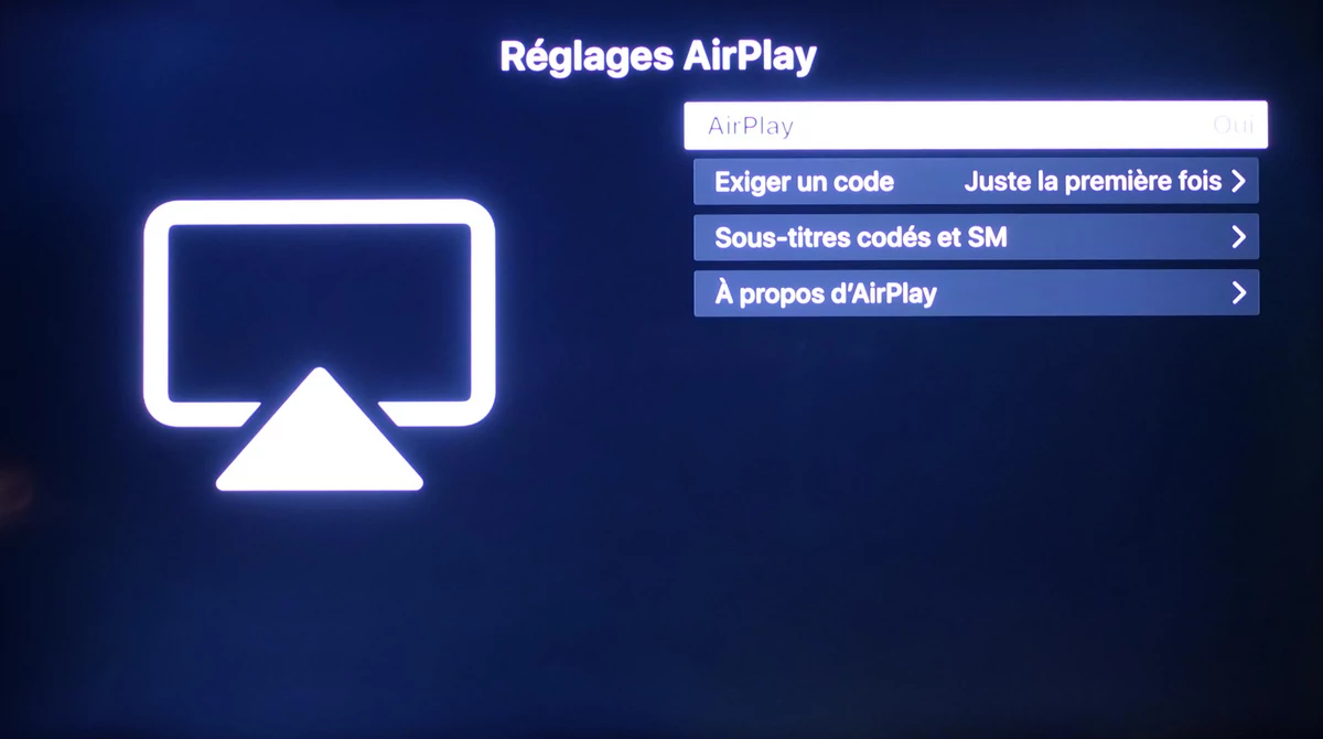

Samsung est le seul fabricant de TV qui intègre la fonction Apple TV sur la quasi-totalité de ses téléviseurs, et cela depuis déjà deux générations avec effet rétro-actif. Il devient possible d’accéder au service Apple TV+ mais aussi de faire du AirPlay en transmettant l’image de son iPhone ou de son iPad vers le 55TU7125. Accessoirement, les fonctions principales de la TV sont pilotables par les assistants de Google et d’Amazon depuis les enceintes connectées correspondantes. En l’absence de micro, le TU7125 fait l’impasse sur l’assistant maison Bixby.

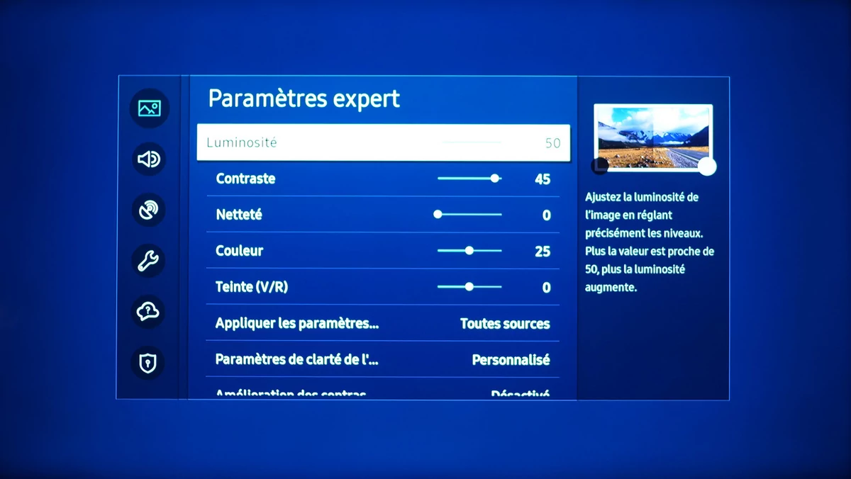

Le processeur Crystal 4K n’est pas le Quantum Processor des modèles QLED 4K et 8K. Pas d’intelligence artificielle ni de traitement avancé mais des réglages déjà bien complets pour améliorer l’image en sortie de carton. Depuis les paramètres avancés, on va retrouver tout le nécessaire pour améliorer la colorimétrie, le contraste, la netteté, les mouvements, etc. Les réglages pointus pour ceux qui ont accès à du matériel de calibrage sont présents. Bien que le tarif de ce téléviseur ne soit pas vraiment en phase avec cette procédure forcément coûteuse.
Vous devrez alors sûrement vous contenter des modes d’images prédéfinis au nombre réduit mais au sein desquels nous retrouvons le Filmmaker Mode que nous aimons tant ! Rappelons que ce mode désactive tous les traitements pour délivrer l’image telle qu’elle devrait être. C’est celui que nous avons retenu pour nos mesures en baissant seulement les couleurs de Chaudes 2 à Chaudes 1, un peu moins rougeoyant.

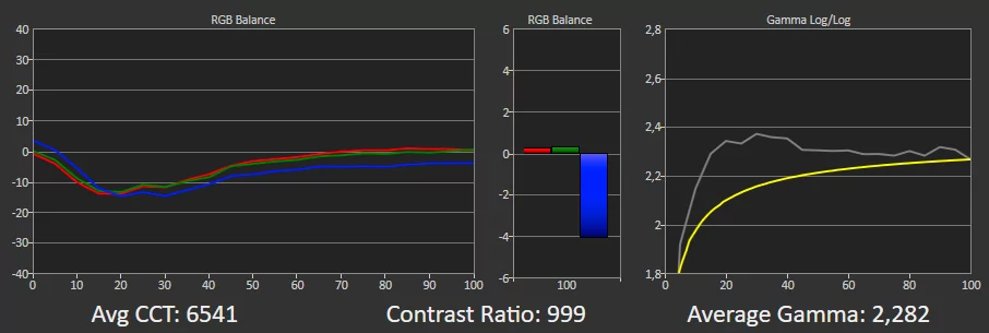

Le 55TU7125 manque clairement de pêche. La luminosité plafonne à 100 nits, en SDR comme en HDR bizarrement. En passant sur le mode dynamique, on atteint au maximum 217 nits. L’image semble donc un peu comme délavée dans les basses lumières. Il faudra éviter d’utiliser ce téléviseur dans le noir complet pour ne pas faire ressortir ce défaut.
Ce Samsung respecte bien les règles avec un deltaE à 2.3 et un gamma à 2,28. C’est plutôt pas mal avec une dérive notable sur le bleu en retrait sur ce Filmmaker Mode à corriger dans les paramètres. Le Rec.709 est couvert à 98,5%.
La couverture des Rec.2020 et DCI-P3 est tout à fait correcte sans être exceptionnelle. Pour de l’entrée de gamme, il n’y a vraiment pas de quoi se plaindre. Bien qu’il ne possède pas de connecteur HDMI 2.1, le 55TU7125 s’accommodera très bien des consoles de jeux avec un input lag que nous avons mesuré à 9.9 ms. Attention, le mode jeu se trouve uniquement dans le menu des réglages rapides et non pas dans les paramètres avancés. La consommation atteint 130 Watts au maximum avec une veille à 0,35 Watt.
