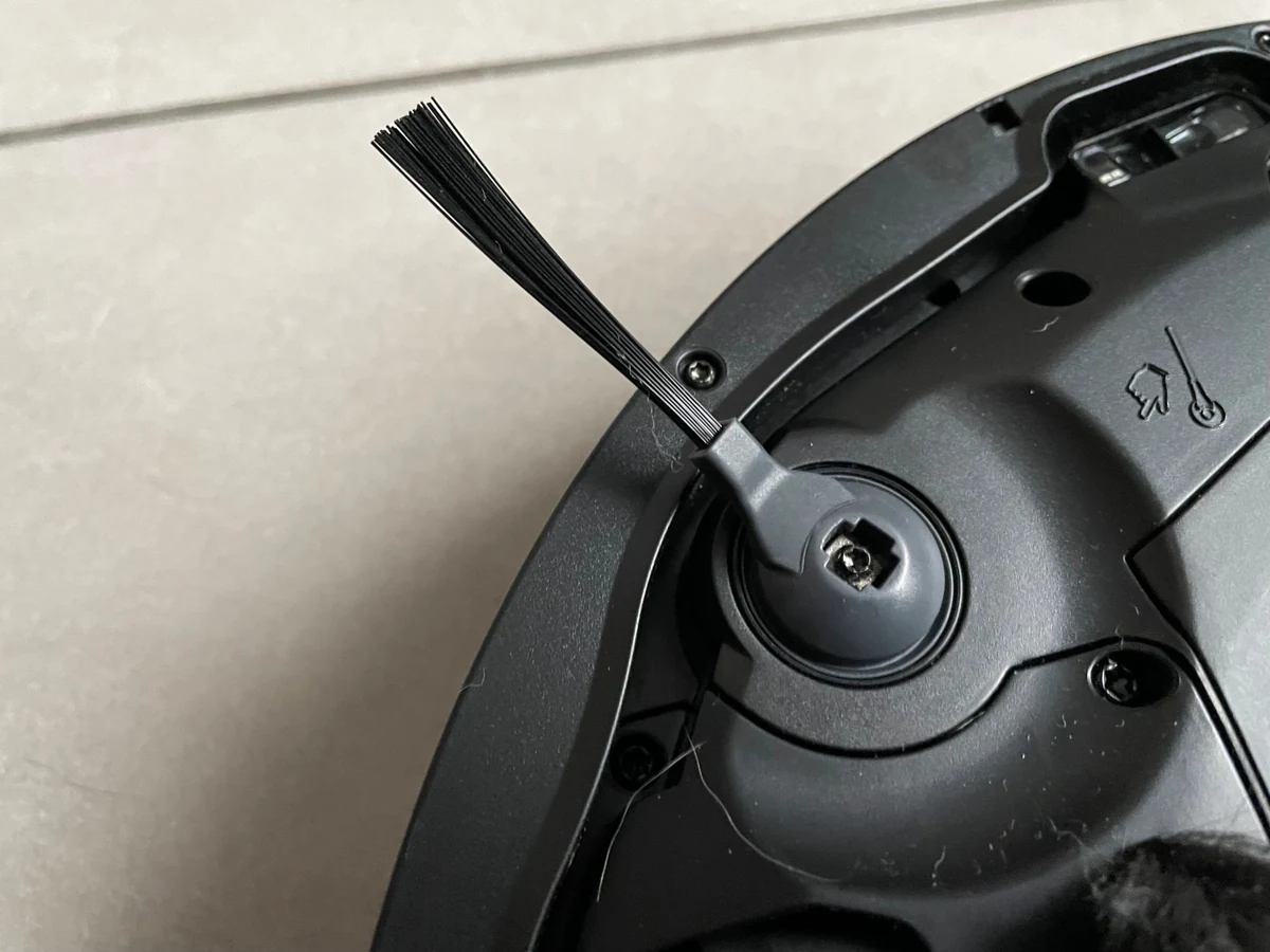

Retournons désormais l'aspirateur pour découvrir le système de brosses. Pour la brosse centrale, et sans surprise, Shark fait appel à un accessoire en poils de nylon tenus pas des pales en caoutchouc, tout ce qu'il y a de plus standard.
Les deux brosses latérales elles attisent notre curiosité puisqu'elles sont composées d'une seule pale au lieu de trois habituellement. On verra plus loin si cette originalité est payante sur le plan du nettoyage et du ramassage des poussières le long des murs.
On retrouve enfin deux petites brossettes censées accompagner la poussière récupérée par les brosses latérales vers le conduit principal.

La récupération des poussières le long des murs est, elle, plus hasardeuse, la faute à ces brosses latérales au design original mais finalement peu convaincant. Après nos différents passages, il restait toujours un peu de poussière près des plinthes et sous les meubles et peut-être qu'un format à trois pales, plus classique, aurait apporté de bien meilleurs résultats.

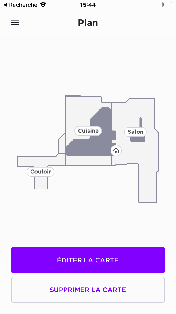

Après un deuxième passage, cette fois de jour et en plein soleil, le Shark IQ Robot a été en mesure de nous proposer une carte tout à fait conforme au plan de notre appartement. Notez toutefois qu'il faudra peut-être attendre le deuxième passage du robot aspirateur pour affiner sa proposition, notamment dans les logements plus vastes.
Si le Shark IQ Robot dispose d'une caméra, il ne lui est pas possible, comme tout récemment avec l'iRobot Roomba j7+, de délimiter automatiquement les pièces, et encore moins de les reconnaitre grâce au mobilier présent.

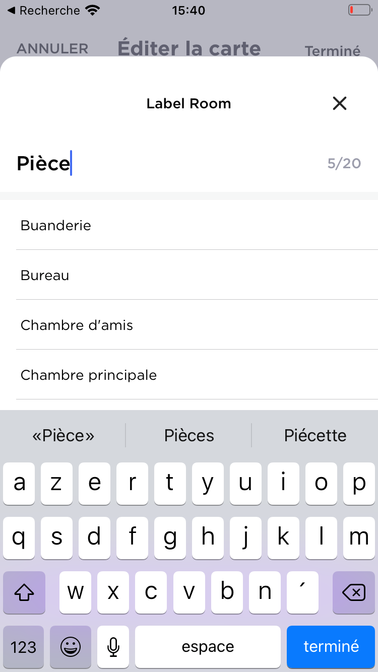

Pour diviser la carte il vous faudra donc utiliser l'application mobile Shark et tracer les limites entre chaque zone par vous-même. L'éditeur de cartes s'ouvre d'ailleurs automatiquement après l'établissement de la cartographie pour vous permettre de réaliser tout de suite l'opération. La procédure n'est pas bien compliquée et ne demande que quelques minutes de votre temps.

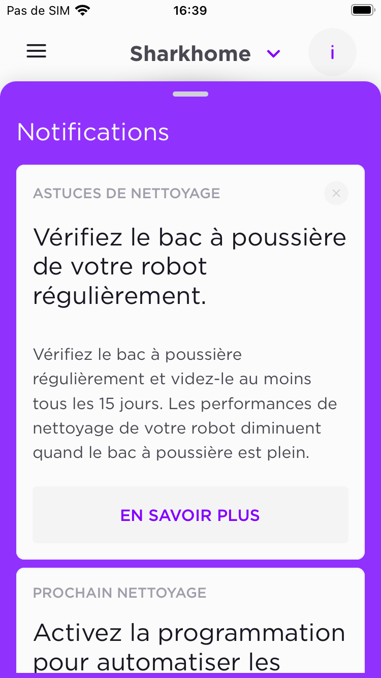

Logiciel : une application simple et intuitive
Pour ce nouveau modèle d'aspirateur robot, Shark fait appel une nouvelle fois à son logiciel éponyme, qui nous avait déjà particulièrement séduits lors du test du Shark AI VacMop.

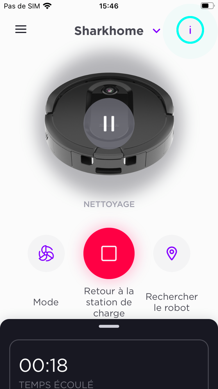

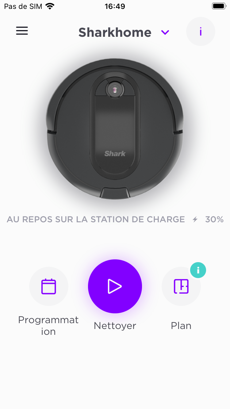

L'interface, sobre et très bien structurée, accueille l'utilisateur par un panneau très simple affichant une image de notre robot aspirateur, le niveau de batterie et des options rapides pour le démarrage immédiat d'un cycle de nettoyage ou le retour à la base mais aussi pour accéder au menu de programmation ainsi qu'à la gestion de la carte. Un panneau, de couleur noir, apparait lorsque le robot est en marche. Il suffit de le faire glisser pour afficher des informations sur le nettoyage en cours.

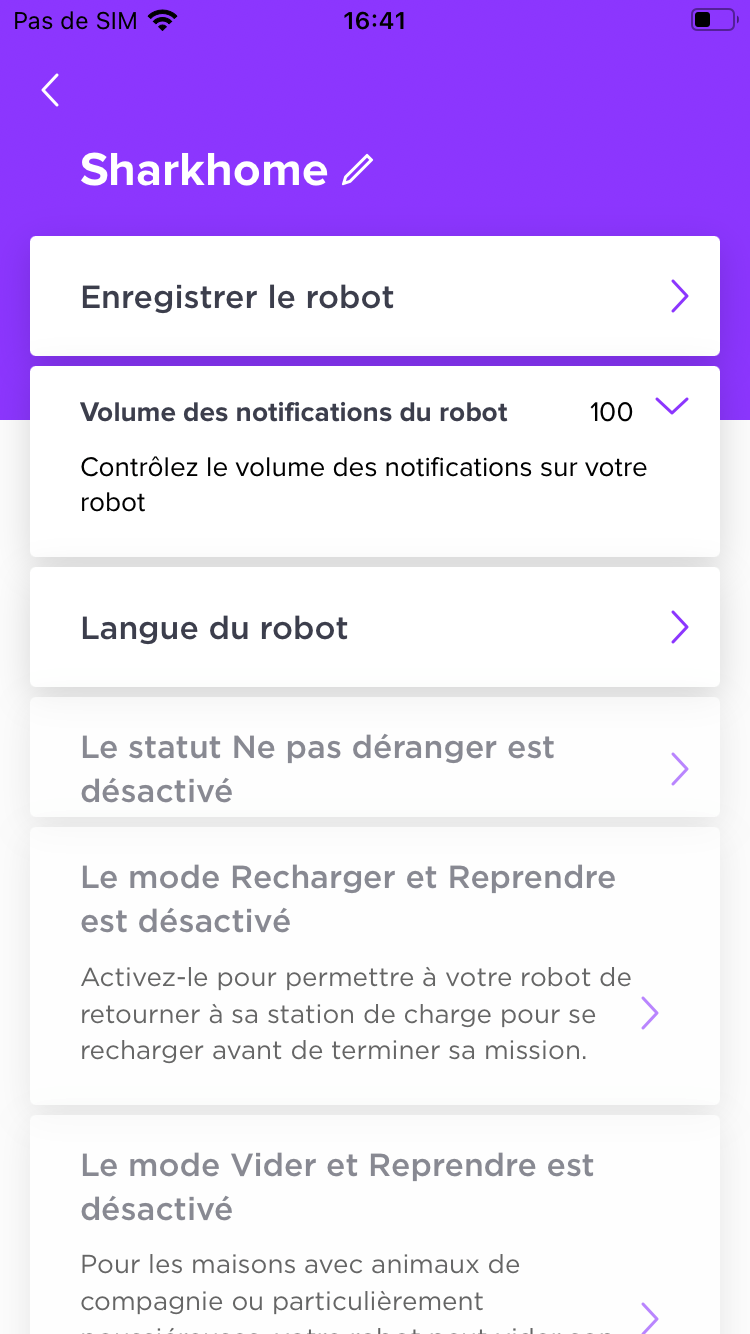

Le logiciel Shark propose quelques maigres options de personnalisation dans un menu accessible depuis un bouton situé en haut à gauche de l'application pour modifier la langue du robot, varier le volume des indications vocales ou encore activer le mode "Ne pas déranger" ainsi que le mode "Recharger et reprendre".
La traduction française s'est considérablement améliorée depuis notre test du précédent modèle signé Shark mais les problèmes de connexion sont toujours présents et il est parfois impossible d'accéder au robot aspirateur lors de son cycle de nettoyage, sauf à relancer l'application sur son smartphone.

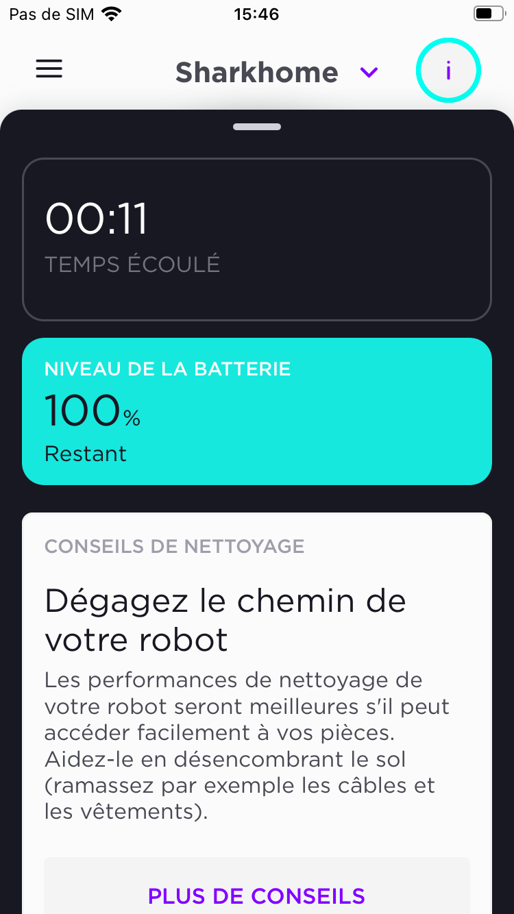

Pari tenu ! Selon nos tests, l'aspirateur robot atteint cette valeur, et l'a même dépassé de deux petites minutes. Il est possible dans l'application d'activer la recharge automatique de l'appareil puis la reprise du nettoyage dans le cas où la batterie ne serait pas suffisante pour terminer sa tâche d'aspiration.
La recharge quant à elle prend plus de quatre heures. À noter qu'un bouton ON/OFF sur l'aspirateur permet de le couper et d'économiser la batterie si vous n'utilisez pas l'appareil durant plusieurs semaines.
