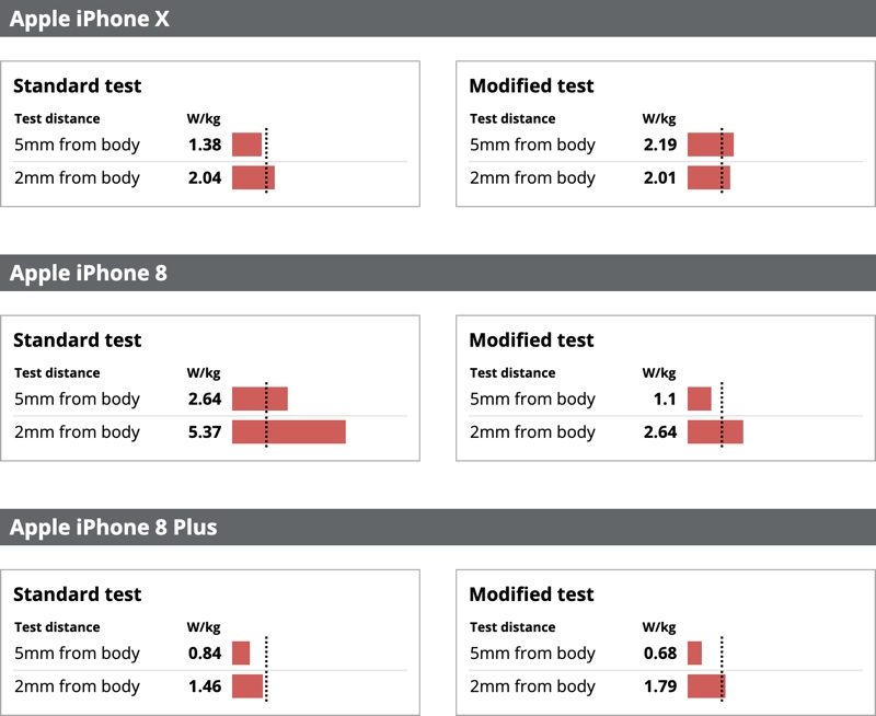

Mauvais points pour Apple

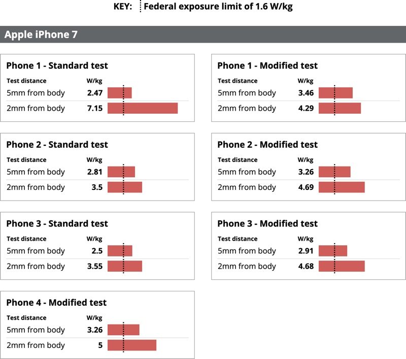

À une distance de 5 mm (celle appliquée par la marque à la pomme lors de ses tests), le rayonnement électromagnétique des iPhone X (1,38 W/kg) et 8 Plus (0,84 W/kg) est bien en-deçà de la limite réglementaire. Mais ce n'est pas le cas des iPhone 7, dont les tests oscillent entre 2,47 et 2,81 W/kg, et de l'iPhone 8 (2,64 W/kg), qui franchissent sans mal la limite légale.
© Chicago Tribune
À une distance de 2 mm (un mobile que vous placeriez dans votre poche), seul l'iPhone 8 Plus fait office de bon élève (1,46 W/kg), l'iPhone 7 (7,15 W/kg) et 8 (5,37 W/kg) explosant la valeur maximale.
