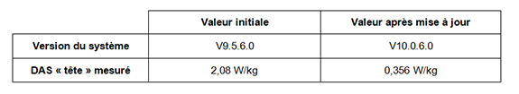

Le Redmi Note 5 a été rattrapé par la patrouille après que le DAS « tête », au contact de l'oreille, a été mesuré à 2,08 W/Kg (Watt par kilogramme), alors que la limite réglementaire est fixée à 2 W/Kg. Après une mise à jour et une réduction de la puissance de l'appareil, l'ANFR annonce avoir mesuré un DAS « tête » de 0,356 W/Kg.
Mesures du Xiaomi Redmi Note 5 (Source : ANFR)
Important de vérifier si l'appareil a bien été mis à jour

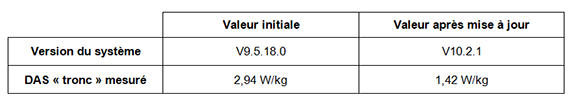

Le DAS « tronc », à une distance maximale de 5 millimètres du corps, du Mi Mix 2S fut mesuré à 2,94 W/Kg, alors que là aussi, la valeur réglementaire est fixée à 2 W/Kg. Après que Xiaomi a procédé à la mise à jour du terminal, son DAS a été mesuré à 1,42 W/Kg.
Mesures du Mi Mix 2S (Source : ANFR)
Il n'est pas nécessaire de se débarrasser du mobile ni de le retourner à son vendeur ou au fabricant. Une simple mise à jour automatique s'effectue dès que le téléphone en question se connecte à un réseau mobile ou au Wi-Fi. Si vous possédez l'un de ses smartphones, nous vous invitons à vérifier si le Redmi Note 5 fonctionne avec la version système 10.0.6.0 ou supérieure et si le Mi Mix S2 fonctionne avec la version système 10.2.1 ou supérieure.
