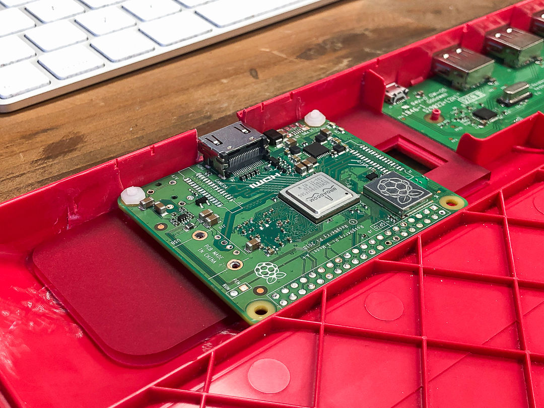

Dès la sortie du combo officiel clavier/souris de la fondation Raspberry Pi, Sandy Macdonald avait déjà dans l'idée de jeter un coup d'œil à l'intérieur du clavier pour voir s'il disposait de suffisamment d'espace pour y loger un Raspberry Pi. Les nombreux tweets à ce propos lui ont mis la puce à l'oreille.
À l'ouverture, il a remarqué qu'à côté du circuit imprimé qui permet de piloter le clavier ainsi que d'alimenter les trois ports du hub USB situé à l'arrière de celui-ci, l'espace était largement suffisant pour y insérer un Raspberry Pi modèle 3 A +.
Évidemment, comme souvent avec ce genre de hacks, il est toutefois nécessaire de légèrement modifier les éléments pour parvenir à avoir un résultat opérationnel. Après avoir découpé les traverses en plastique puis lissé la surface ainsi obtenue à l'intérieur du clavier, le bricoleur a supprimé tout ce qui ne lui serait pas nécessaire sur le Raspberry Pi et n'a finalement gardé que le port HDMI. Pour l'alimentation du nano-ordinateur, il suffira donc de passer par ses ports GPIO.
© Pimonori
Après la découpe au laser d'une plaque permettant de légèrement rehausser le Raspberry Pi, ainsi que de deux espaces permettant d'accéder au port HDMI et à la carte microSD, il ne restait plus qu'à fixer le nano-ordinateur avec de simples vis et écrous en nylon.
Pour la partie câblage et alimentation, quelques connaissances en électronique sont requises. Afin de garder le fonctionnement originel du clavier, et notamment de son hub USB, quelques soudures sont nécessaires.

Au final, esthétiquement le clavier est presque identique à ce qu'il était au départ, excepté les deux nouveaux emplacements pour la carte SD et le port HDMI. Cette configuration revêt au moins l'utilité de se débarrasser d'une partie des câbles extérieurs puisqu'il suffira de brancher un écran, une alimentation micro-USB, ainsi qu'une souris pour profiter pleinement de ce « nano-clavier-ordinateur quad-core ».
