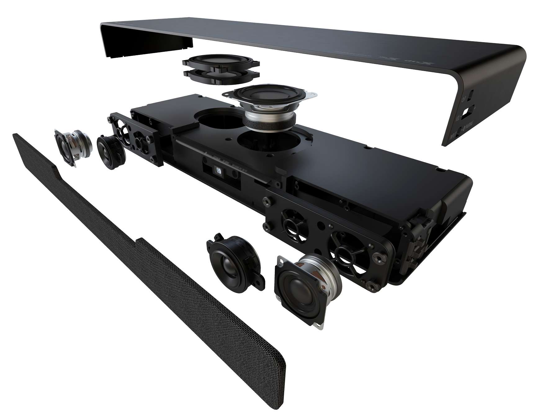

Haut-parleurs : 2x large bande 4 cm, 2x tweeter 1.4 cm, 1 x woofer 8 cm
Amplification : 80 Watts RMS (25W x 2 + 1 caisson de basses 30W)

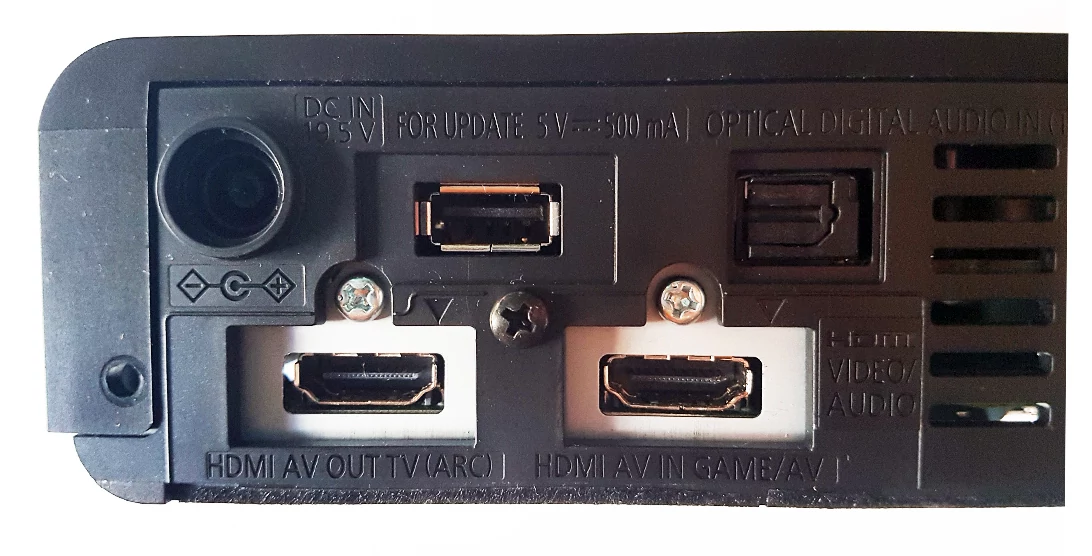

Connectivité : Bluetooth 2.1, 1x entrée HDMI, 1x HDMI ARC/CEC HDPC 2.2, 1x numérique optique, 1xUSB (pour update firmware uniquement)

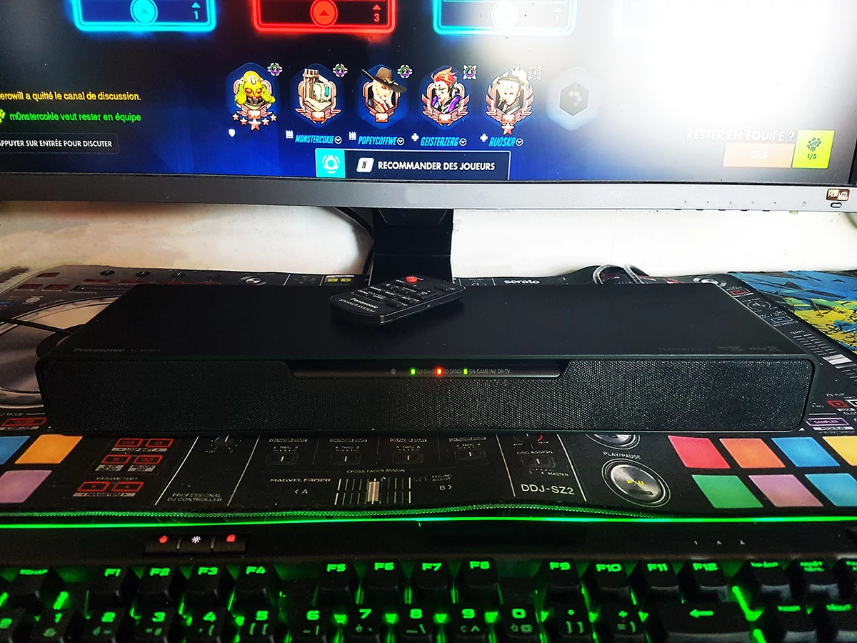

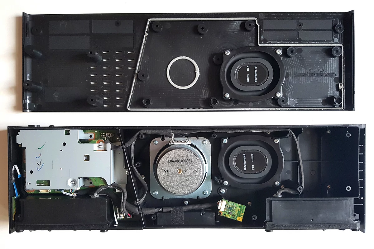

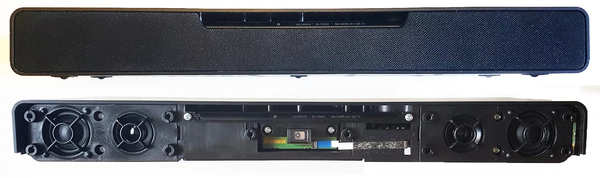

En ouvrant la boite, on trouve la barre, une télécommande infrarouge et le câble d’alimentation (sans transformateur). Pour une barre dédiée gamer à 300€, un câble HDMI aurait fait plaisir. Soit. Le moins que l’on puisse dire est que la SC-HTB01 se veut discrète. Ce produit Panasonic est plus court qu’un clavier d’ordinateur et à peine plus épais qu’une souris. La conception est très monobloc. À part les arrêtes arrondies, rien ne dépasse. Les haut-parleurs stéréo sont dissimulés par un tissu acoustique opaque. Le caisson de basse est réduit à un woofer caché sous la partie supérieure de la barre son avec un léger évent à l’avant. Sous la barre, une ouverture de la taille de la paume d’une main laisse apparaitre un « récupérateur passif ». Ce dernier est censé diffuser le flot « sans distorsion ». Malheureusement, si vous possédez un tapis de souris géant -comme moi-, une partie des basses sera absorbée. Sur une surface dure (bois, métal, verre), le résultat sera meilleur. D’autant plus, que les patins plastiques ne surélèvent ce système son que de 2mm. Le châssis plastique est recouvert d’une coque plastique de bonne qualité. Avec le temps, elle doit attirer les poussières. L’ensemble est de facture correcte. Pour une barre gamer, on aurait vu un peu plus de fantaisie comme une bande LED (à l’instar de la Sound BlasterX Katana) puisque la mode PC gaming est aux périphériques RGB, façon sapin de Noël. Pour un périphérique gamer, une grille métal aurait été peut-être plus adaptée que le filet tissu habituel des équipements de salon. La Soundslayer SC-HTB01 est donc très sage dans son look, héritée des enceintes de salon Technics du vénérable groupe Matsushita (ancien nom du groupe Panasonic).

Difficile de se tromper dans les branchements (c’est d’ailleurs l’avantage d’une barre son), la Panasonic SC-HTB01 dispose sur sa face arrière gauche d’une sortie optique et de deux HDMI : une entrée et une sortie ARC avec 4K Passthrough/HDR pour ne pas perdre en qualité vidéo. Il y a certes aussi un port USB, mais c’est frustrant : elle ne sert que pour la mise à jour du firmware. Pour écouter ses MP3, il faudra donc se contenter de la liaison Bluetooth 2.1 EDR. Jusqu’à 8 sources Bluetooth sont enregistrables par la Soundslayer SC-HTB01. Il y a également un orifice pour l’alimentation (le transformateur est intégré dans la barre son). Et c’est tout. Si en tant que gamer, vous vous attendiez à une sortie jack pour brancher un casque (et ne pas effrayer vos voisins quand vous jouez à Call of Duty), c’est raté. Vous devrez vous brancher directement sur la console ou le PC. Pas non plus d’entrées audio analogiques, mais la Soundslayer SC-HTB01 est dédiée gaming, non ?

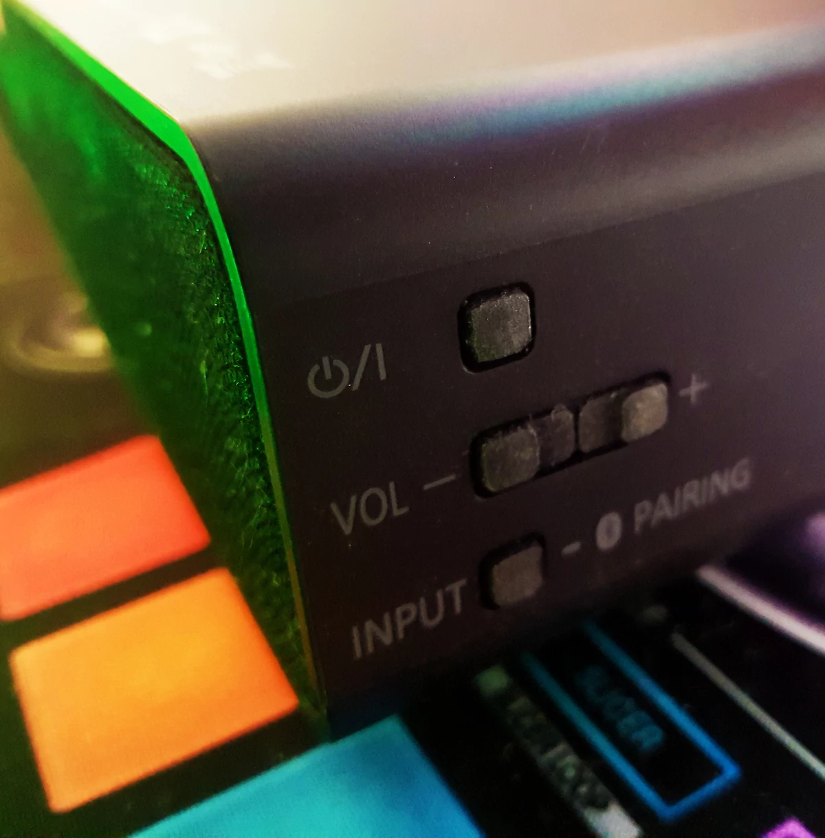

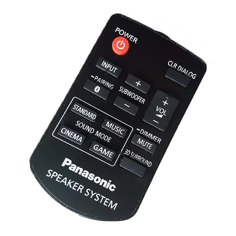

L’installation est ultra-rapide mais la mise en route est plus complexe. Il n’y a aucun bouton en façade pour allumer le bousin. Il faut en fait appuyer sur le premier bouton sur le flanc avant droit. Youpi, une LED s’allume. On entend vaguement quelque chose sortir des haut-parleurs. On augmente le volume depuis le PC, le son reste étouffé. Rien à voir avec le son surround promis par Panasonic. Petite vérification, le voyant 3D Surround était éteint. On farfouille encore sur le flanc avant droit en se tordant la tête, aucun bouton 3D Surround. Il y a un bouton -/+ de volume et un bouton input/appairage Bluetooth. Rien sur l’autre flanc. Et puis, miracle, on découvre qu’il y a une télécommande infrarouge. Et sur cette télécommande infrarouge un bouton 3D Surround et là, l’expérience change considérablement. On passe de l’âge de pierre à l’âge du silicium. L’usage de la télécommande est donc indispensable quand on change d’usage (vidéo, musique, jeu…). Moyen pour une barre son qui va se loger généralement sous un moniteur PC et donc à portée de main.

Mais revenons à nos oreilles. Avec ce 3D Surround activé, la Panasonic Soundslayer SC-HTB01 qui avait un son asthmatique voit ses poumons gonflés comme une diva d’opéra. Malgré ses petits 80 W RMS, la barre son envoie des décibels. Elle aurait 150W ou plus, ça n’aurait d’ailleurs guère d’intérêt puisque l’usager se situe logiquement à faible distance. Pour peu que l’on augmente les basses (4 niveaux disponibles) avec cette si « précieuse » télécommande, on sent les vibrations sourdes glissées jusqu’aux doigts, posés sur le clavier. Même si la source sonore n’est pas multicanal ou HD (webradio, MP3 ordinaires), les deux petits tweeters et les haut-parleurs large bande se débrouillent très bien. En classique, électro, hip hop jazz, rock… le son est chaud, bien défini et bien enveloppant (à 180° tout du moins). Petit bonus, le bouton « CRL Dialog » sur cette si précieuse télécommande.
En activant cette fonction (Clear Dialog), la LED ad hoc s’allume, mais surtout les voix sont plus présentes et claires. Panasonic a affecté un filtre pour amplifier le spectre de la voix humaine et donc atténuer les sons de fond. Le résultat est très appréciable pour peu que la musique s’y prête. Il peut en effet y avoir, parfois, un très léger son métallique sur la musique de fond. Malgré la fente de 15cm de long, les puissantes basses souffrent tout de même de l’emplacement du woofer étouffé sous la coque plastique. Prendre le choix du son 2.1 dans un form factor monobloc, pourquoi pas. Mais pourquoi ne pas diffuser les basses à l’arrière de la barre pour qu’elles rebondissent sur un hypothétique mur. C’est un choix assumé. En musique, la barre Panasonic SC-HTB01 n’est pas meilleure qu’un bon kit d’enceintes multimédia 2.1 pour PC mais elle a le mérite d’être très compacte (avec liaison Bluetooth en prime). Pour un prix public de 300€, c’est le minimum syndical.

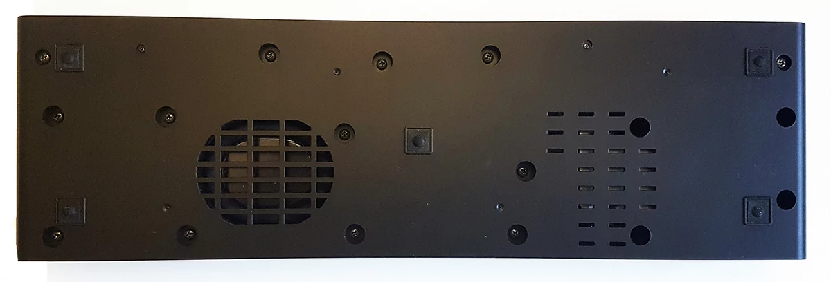

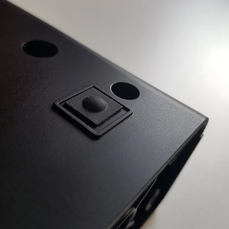

Pour une barre son conçu à destination des gamers, l’absence de boutons en façade pour contrôler rapidement (volume, mute, input) en pleine partie est un choix très audacieux. De plus, si la Soundslayer SC-HTB01 est suffisamment courte pour ne pas dépasser d’un écran 24’’ (taille favorite des FPS), ses minuscules pieds (2mm) et sa profondeur (13cm) demandent de la place. En l’espèce, ce système son passe sous mon écran, mais le pied de l’écran fait pencher la barre Panasonic. La barre n’est en revanche pas assez profonde pour y poser directement le moniteur/TV. D’ailleurs, une partie des ondes sonores seraient absorbées par le pied de l’écran (puisque le woofer est juste en dessous). Il vaut donc mieux avoir un petit meuble pour rehausser votre moniteur et glisser la barre son en dessous dans le cas d’un usage PC. Avec une TV de salon, la place doit être plus aisée. Comme pour l’usage vidéo, il est fondamental de placer la barre son (comme toutes barres de son) au centre de l’écran, d’autant plus qu’elle est compacte.
Il y a un autre défaut de conception pour un usage gaming. La Soundslayer SC-HTB01 se met en veille automatiquement au bout de 20 min (mode écolo, héritée des grosses barres son de salon). Cette mise en veille et la sortie de veille génère un écran noir de quelques secondes. C’est un peu gênant quand on regarde un film ou une série TV, c’est horripilant pendant une partie. Heureusement, le mode d’emploi de la Panasonic recèle d’astuces : la mise en veille est facilement désactivable. Autre défaut majeur de conception pour un système son gaming, l’absence de microphone. Panasonic vante un mode voix pour entendre notamment ses partenaires de jeu, mais on doit utiliser un microphone pour communiquer ? Ça ne tient pas debout. D’autant que la très grande majorité des gamers, sauf les streameurs comme Sardoche et autres Skyyart, utilisent le micro de leur casque.
