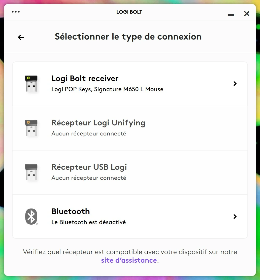

L’ajout d’un dispositif change lui aussi, puisque Logitech Options+ est associée à Logi Bolt App, là où il est encore possible de choisir Unifying avec Logitech Options. Logi Bolt App s’installe donc automatiquement sur notre machine, et nous permet ensuite d’y coupler jusqu’à six dispositifs, clavier et souris.
Comme vous pouvez le voir sur ces captures, Logi Bolt App permet également de gérer les récepteurs Unifying (et de vous rediriger vers les paramètres Bluetooth du PC si besoin). La connexion via le dongle Logi Bolt demande quant à elle une identification. Elle se fait à l’aide d’une clé d’accès à 10 clics, ce qui signifie qu’il faut suivre les instructions et actionner les clics droit et gauche pour vérifier le dispositif. Une fois cette étape passée, la souris est bien connectée via Logi Bolt.
