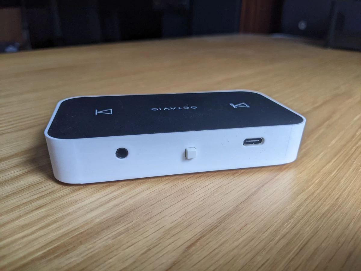

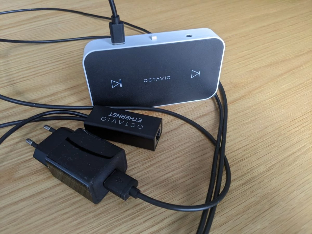

Le Stream possède un côté particulièrement spartiate, très principalement par manque de place. Extérieurement, on ne retrouve qu’une unique prise USB-C et une sortie ligne en jack 3,5 mm. Mais cette nouvelle version du Stream affiche, à l’instar d’un Macbook Air, une certaine modularité via le câblage. L’appareil est par exemple livré avec un câble particulier, contenant de l’USB-A (pour l’alimentation) et un port RJ45 d’un côté, une prise USB-C de l’autre. Il est ainsi possible de connecter le modèle en Ethernet et l’alimenter via une seule entrée. De même, la prise jack 3,5 mm intègre également une prise optique type Toslink (sortie numérique), ce qui permet un branchement sur des cartes son ou tout appareil intégrant ce type d’entrée (les barres de son et enceintes actives par exemple). Ce type de sortie jack était très courant sur les Macbook Pro à une certaine époque.
Le bloc d’alimentation USB et tous les câbles sont livrés , y compris le jack vers RCA stéréo, le jack vers jack, et la prise optique, tous dans une excellente qualité. Un gros plus.

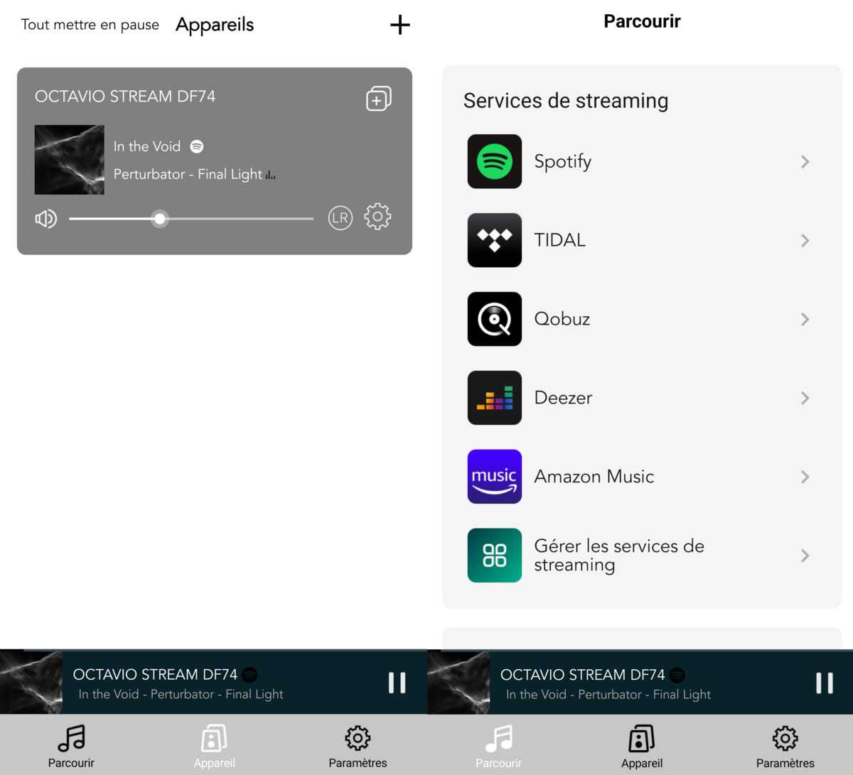

Bénéficiant de tous les avantages et défauts de cet environnement réseau, l’application est extrêmement simple d’emploi, et la configuration d’un nouveau module Stream ne pose aucun problème. L’application offre un accès direct à la majorité des applications de streaming, et à une gestion des différents appareils LinkPlay connectés sur le même réseau.

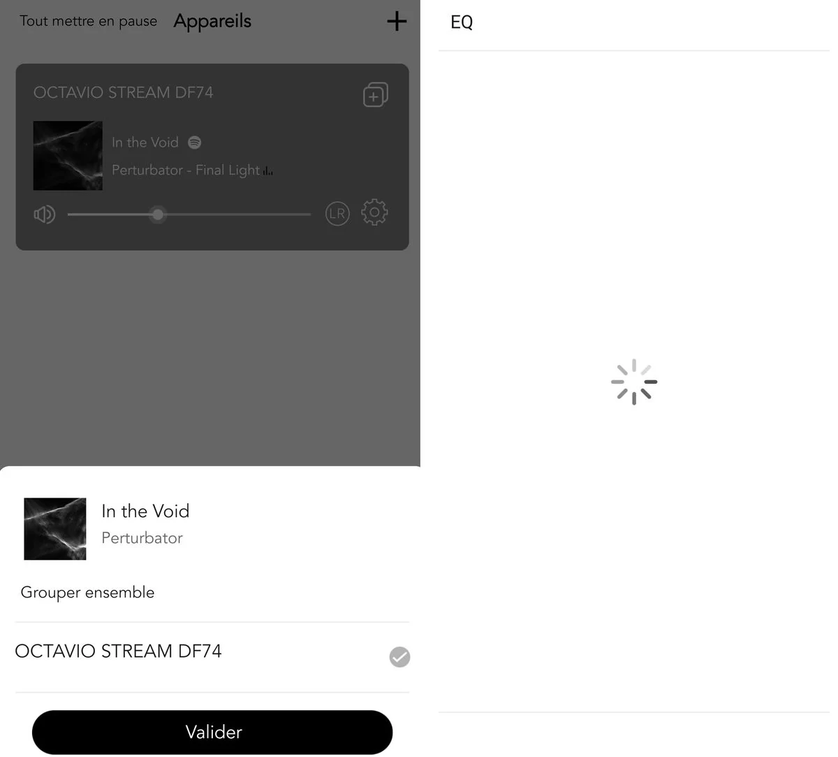

Sur ce point, l'application classique Octavio ne va pas beaucoup plus loin que l’application LinkPlay de base, et ne propose aucun réglage vraiment avancé pour le moment, en particulier au niveau sonore. Il est possible de décider quel ou quel module peut être en lecture ou non (en ayant acheté plusieurs modèles Stream ou appareils LinkPlay), via des systèmes de groupes, mais la personnalisation sonore ne vas pas plus loin. Un égaliseur semble être implémenté depuis les dernières versions de l'application, mais nous ne sommes pas parvenus à le faire fonctionner. Si le constat peut sembler tiède en lisant ce paragraphe, ne vous méprenez pas, LinkPlay offre une expérience très simple et complète, sans bug marquant, qui suffira à l'immense majorité des utilisateurs.
Précisions : L'application Octavio classique est toujours l'application proposée par défaut, notamment via le QR code sur le packaging. Mais à terme, c'est l'application Octavio Virtuose qui prendra le relais. Nous avons par erreur nommé "Virtuose" l'application "Octavio" classique dans les paragraphes précédents.
Encore en cours de développement, mais déjà disponible sur le Playstore (pas encore sur iOS en revanche), Virtuose permettra à l'écosystème Octavio de s'émanciper davantage, avec plus de réglages dédiés, et un design qui s'éloigne enfin de l'application LinkPlay. Nous avons très principalement testé le modèle sur iOS, mais nous ferons bientôt une mise à jour avec cette l'application Virtuose.
Au niveau physique, le boitier de l’Octavio Stream n’intègre pas de contrôle de volume sonore, mais l’appareil dispose, sur sa façade supérieure, d’une ébauche de contrôle tactile : un bouton play/pause, et un bouton pour passer à la piste suivante.

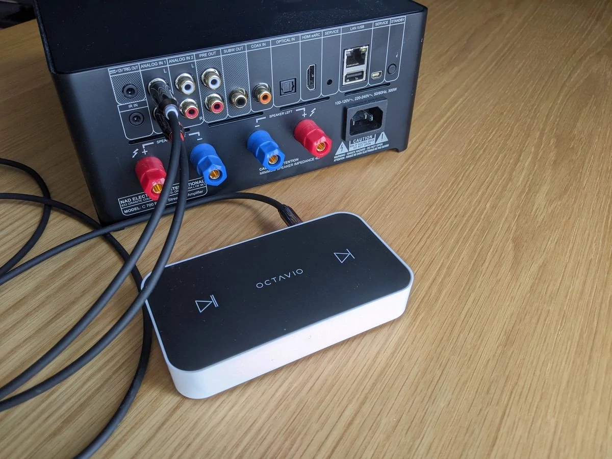

L'appareil peut venir se raccorder sur n'importe quel ampli ou carte son. Ici, nous avons testé cette fonction sur une entrée analogique d'un NAD C700 (qui est déjà un streamer, mais utilisé ici pour l'exemple)
Que ce soit la sortie numérique (optique) ou analogique (jack), le Stream délivre une excellente qualité sonore, cela peu importe l’appareil en aval : barre de son, enceintes stéréo actives, petite chaine Hifi, DAC/Ampli casque, etc.
