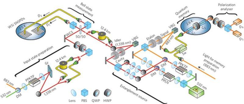

En 2014, des scientifiques de Genève ont annoncé être parvenus à transporter l'état quantique un photon sur une distance de 25 kilomètres de fibre optique. Il ne s'agit pas là de téléporter un objet - et encore moins une personne ! - mais de l'information.
Les chercheurs ont donc utilisé de la fibre optique. Ils ont placé un photon A à mi-chemin d'un câble de fibre optique de 25 km. Le photon A était lié par intrication quantique au photon B, quant à lui isolé dans un cristal. Puis, un photon C a été lancé à la rencontre du photon A : lorsqu'ils se sont percutés, ils ont été détruits tous les deux. Mais grâce à l'intrication quantique, les données du photon C se sont retrouvés dans le photon B, car il était connecté avec le A.
Ce qui se rapproche le plus, aujourd'hui, d'une téléportation, n'en est pas une, puisqu'il y a destruction de la particule à faire voyager dans le processus. Si l'information est récupérée, la particule détruite l'est pour de bon. La téléportation quantique correspond davantage à un transfert d'états quantiques d'un endroit à un autre qu'à une réelle téléportation telle que la science-fiction la présente généralement.
