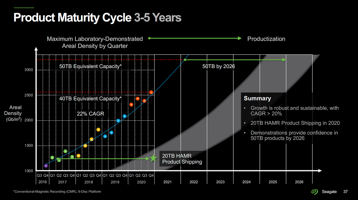

50 To sur 3,5 pouces d'ici 5 ans
L'Américain a effectivement publié des roadmaps sur lesquelles on peut voir des prévisions qui laissent rêveur. Aujourd'hui, nous touchons du doigt les premiers disques durs capables de stocker 20 To, mais d'ici 2026, cette capacité serait déjà largement dépassée. Seagate envisage effectivement la sortie de modèles 50 To.
Les plans de Seagate en matière de disques durs jusqu'à 2030 © Seagate

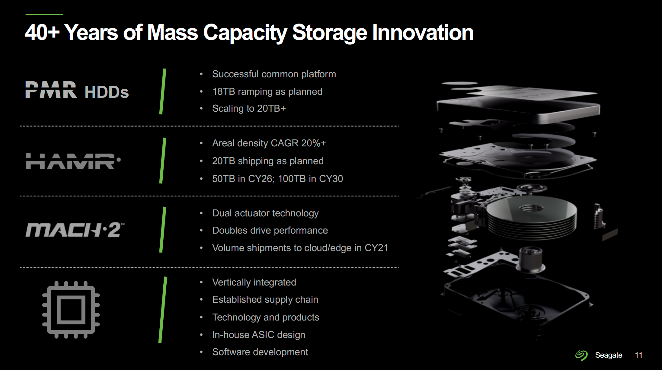

Pendant de nombreuses années, la capacité des disques durs a suivi les progrès du Perpendicular Magnetic Recording (PMR). Cependant, même dopée par le TMDR et son usage sur deux dimensions, le PMR a atteint ses limites et les modèles de disques durs 3,5 pouces les plus récents - notamment en 20 To - emploient l'HAMR pour Heat Assisted Magnetic Recording.
Pour faire simple, l'enregistrement magnétique assisté par laser pousse plus loin les capacités en réduisant la taille des bits de données et en en augmentant la concentration sans mettre en danger leur stabilité. Pour ce faire, l'écriture de nouvelles données passe par l'emploi d'une diode laser intégrée à chaque tête d'enregistrement : en l'espace d'une nanoseconde, elle chauffe et laisse refroidir une minuscule zone du disque pour modifier la polarité des bits nécessaires à l'écriture.
Les disques durs de 20 To permettent déjà de valider le principe, mais dès 2023, Seagate envisage de commercialiser des modèles de 30 To et vise les 40 To en 2024-2025 avant, donc, de commercialiser un disque dur de 50 To au cours de l'année 2026. Nous l'avons dit, ce n'est qu'une première étape puisque dès à présent, Seagate envisage les 100 et même 120 To quelques années plus tard.

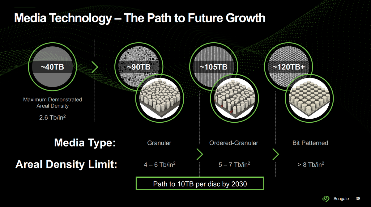

Pour aller beaucoup plus loin et dépasser les 50 - 80 To, Seagate envisage l'utilisation de médias dits « nanogranulaires ». Vous excuserez notre traduction peut-être approximative, mais John Morris évoque alors des « films magnétiques en alliage de fer et de platine associés à des substrats de verre ». Une technologie qui doit permettre de passer à des densité de 4 à 6 To par pouce carré.
Bit patterned medias ou BPM
Inutile de vous faire un dessin, ces premiers médias granulaires ne permettront pas à Seagate d'aller beaucoup plus loin que les 80 ou 90 To. Selon la roadmap du constructeur, une telle technologie devrait donc le conduire jusque 2028-2030, mais pour atteindre les 100 To, Seagate a une autre idée pour laquelle nous gardons le terme anglais de médias « ordered-granular ».
Vers 8 To par pouce carré à l'horizon 2030 © Seagate
Enfin, à l'heure actuelle, la dernière étape est envisagée pour les disques de 120 To que l'on pourrait voir débouler au début des années 2030. Là, Seagate vise les 8 To par pouce carré et compte sur les « bit patterned medias » ou BPM. L'objectif est alors de dépasser les 10 To par plateau sur un disque de 3,5 pouces. Une planification sur plus de 10 ans donc.
