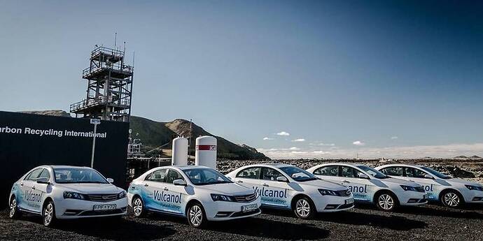

Cela fonctionne déjà en Islande!!! des voitures roulent avec un carburant fabriqué à partir de CO2. Mais ne le dites pas, les lobbies de l’électriques ne vont pas être content avec tout ce qu’ils ont investis comme argent dans les batteries!!

salut genevrex, google est ton ami, j’avais effectivement lu un rapport scientifique sur cette avancée. Plusieurs articles reprennent l’info avec plus ou moins de détails.
et plusieurs s’en attribue la paternité:
https://www.lepoint.fr/automobile/innovations/ces-voitures-chinoises-carburent-a-l-energie-volcanique-02-01-2018-2183449_652.php
ou
https://www.liberation.fr/futurs/2017/08/21/et-si-on-recyclait-le-co2-pour-en-faire-du-carburant_1587260
ou :
https://www.consoglobe.com/islande-carburant-volcanique-cg
FredB
Ha oui, à partir du dioxyde de carbone produit par les volcans.
epodotcom
oui, mais le CO2 reste du CO2, comme il existe des technologies pour le capter, on peut prévoir une chaine complete, de captage et de transformation, enfin, je pense…
