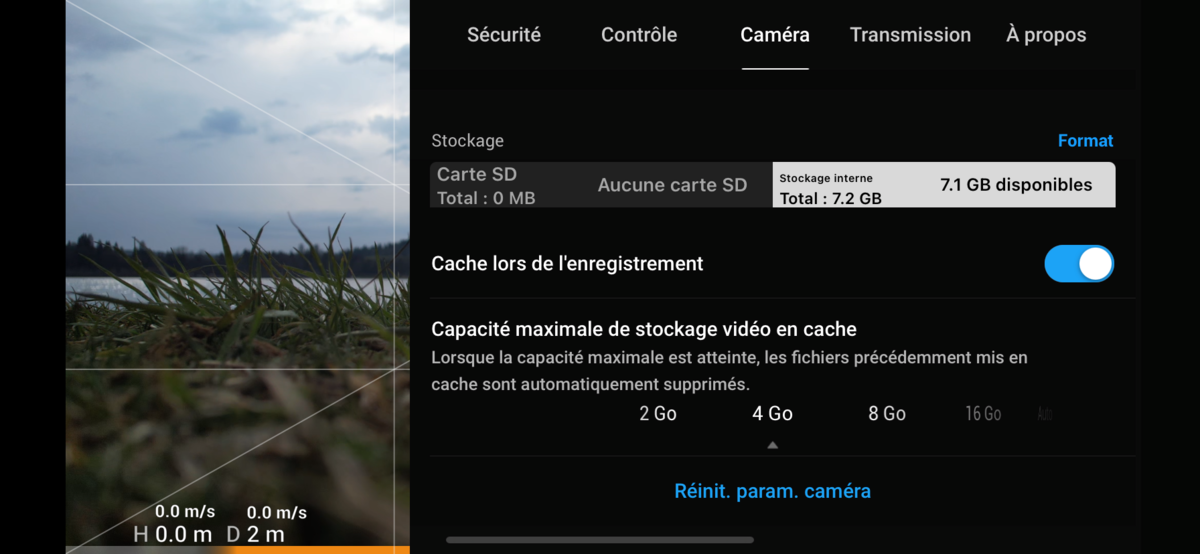

  • Mémoire interne de seulement 8 Go pour enregistrer UHD

  • 8 Go de stockage interne

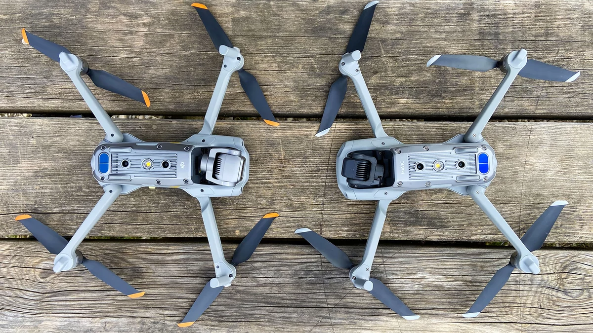

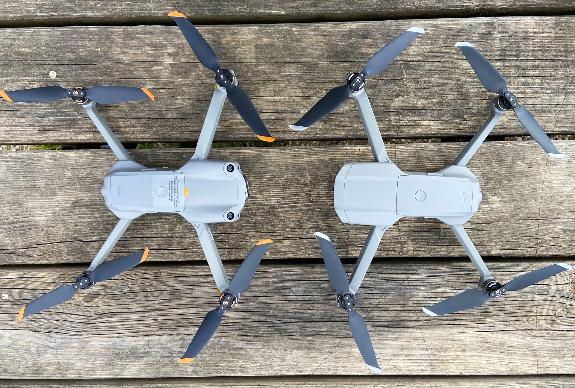

Le Air 2S est le frère jumeau du Mavic Air 2. Même teinte gris souris, même longueur & largeur (180 x 97 mm), même interaxe en diagonale (presque 30 cm), même référence d’hélices (7238F)… On pourrait facilement les confondre.
Seuls l’extrémité des hélices oranges et le regard façon « Mavic Mini » permettent de les distinguer, à première vue. Une petite différence est aussi à noter sur la balance. Le Mavic Air 2 était apprécié pour son poids (570 grammes), en dessous donc du seuil contraignant des drones de plus 800 grammes. Et si DJI cherche généralement à optimiser le facteur poids pour chaque nouvelle génération, le Air 2S accuse cette fois un léger embonpoint de 25 grammes. Rien de gênant toutefois. Le modèle restant en dessous des 800 grammes, les utilisateurs (de loisir) du Air 2S n’auront pas l’obligation d’enregistrer leur drone sur le site AlphaTango (et d’apposer ce numéro sur le drone), ni d'ajouter un système de signalement (interne – dans le firmware - ou externe – via une balise -).
À droite : DJI Air 2S | À gauche : DJI Mavic Air 2, avec radicommande de dos © Pierre-Edouard Laurent pour Clubic

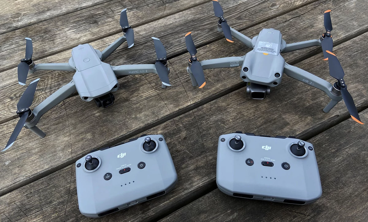

La même radio, enfin presque
La radiocommande du Mavic Air 2S est à nouveau jumelle de celle du Mavic Air 2. En apparence, la seule différence est l'apparition d'une nouvelle icône « pause », à côté du visuel « décollage/atterrissage ». Nous verrons toutefois que cette nouvelle radiocommande est en fait beaucoup plus performante que celle du modèle précédent.
Rappelons que la radiocommande du Mavic Air 2 était un mélange entre celle des Phantom/Inspire, se faisant plus compacte, et celle des Mavic Pro 1 et 2 (voir photo ci-dessous). Plus dodue que celle des premiers Mavic, elle dispose d'un mini écran LCD, avec les sticks dévissables et intégrables dans la partie basse de la radiocommande. À l’avant, une seule molette (pour orienter l’angle de la caméra) et un seul bouton est dédié à la prise de vue (photo ou vidéo).
La radiocommande du Air 2S est beaucoup plus maniable que celle du Mavic Pro 1 et 2 alors qu’elle dissimule un système de fixation de smartphone et le câblage (Android ou iOS) nécessaire. Rappelons que l’on peut aussi installer une tablette, grâce à des accessoires supplémentaires. Cette radiocommande (TX) ressemble tellement similaire à celle du Mavic Air 2 que nous avons pu voler sans problème (après une petite mise à jour) avec le Air 2S. Et si la batterie du smartphone lâche avant le RTH (Retour à la Maison) du drone, il est parfaitement possible de piloter uniquement par radiocommande.
Radiocommande des Phantom, Air 2S et Mavic Pro. La RC de Air 2S comporte moins de boutons et potentiomètres car les paramétrages manuels sont plus rares sur DJI Fly © Pierre-Edouard Laurent pour Clubic

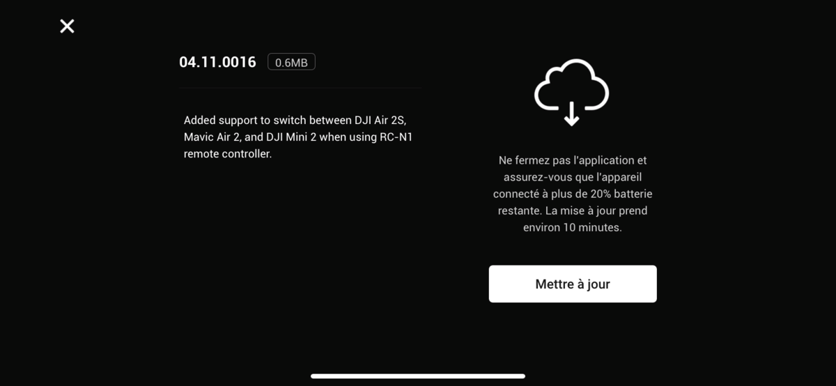

Utiliser une radiocommande (TX) de Mavic Air 2 pour piloter un Air 2 est possible

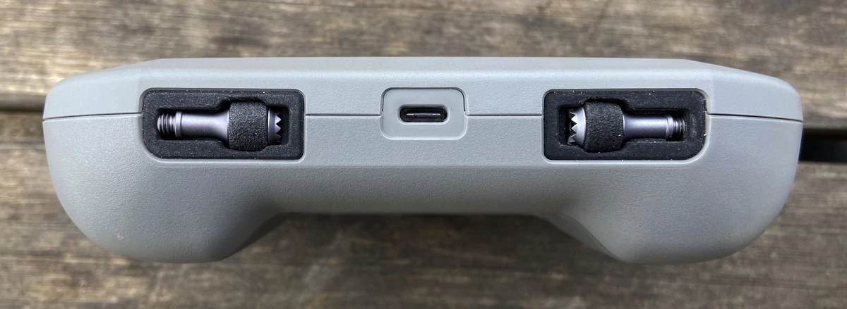

Vue de profil bas de la radiocommande : les sticks sont dévissables et logeables dans la RC © Pierre-Edouard Laurent pour Clubic

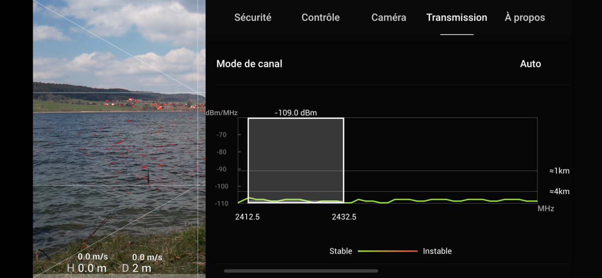

Alors que le Mavic Air 2 exploitait la transmission vidéo OcuSync 2.0, le Air 2S arrive avec l'O3. Qu’est-ce donc que cela ?
O3 est en fait l’appellation grand public (pour Air 2S et suivants) de la technologie OcuSync 3.0 (déjà installée dans le DJI FPV). Concrètement, elle double les antennes internes et augmente la puissance d’émission radio (de 4dBM). Ce système de retour vidéo autorise une portée maximale, sans obstacle, de 12 km en HD (1080p), contre 10 km avec le Mavic Air 2. Cette portée « marketing » n’est en fait valable qu’avec des drones américains, respectant les normes étatsuniennes de la FCC. En France, les drones relèvent de la norme CE supposant une puissance plus faible : -10 dBm pour la bande des 2,4GHz et même -16 dBM pour la bande 5,8 GHz, par rapport aux drones vendus en Amérique. La différence est importante, mais n’est pas si contraignante puisque dans tous les cas la réglementation française impose le vol à vue.
En pratique, on peut préférer la fluidité et la réactivité à la qualité vidéo, dans l’application DJI Fly. Le retour vidéo HD et le positionnement avec encore plus de satellites (GPS + GLONASS + GALILEO) assurent un pilotage précis pour réaliser de meilleures images. Durant nos tests, nous n'avons dû faire face à une dégradation de l’image que quelques fois, et pendant quelques secondes seulement.

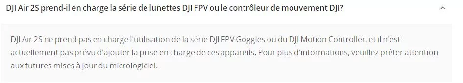

Par ailleurs, en exploitant OcuSync 3, le Air 2S pourrait fonctionner avec le fabuleux contrôleur de mouvement (à une main). Si ce n'est pas encore le cas officiellement, une nouvelle mise à jour du firmware pourrait en tout cas changer la donne.
Capture d'écran du site DJI
La prise en charge de Smart Controler

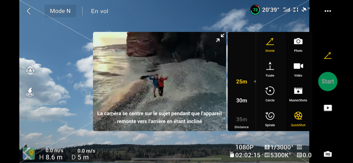

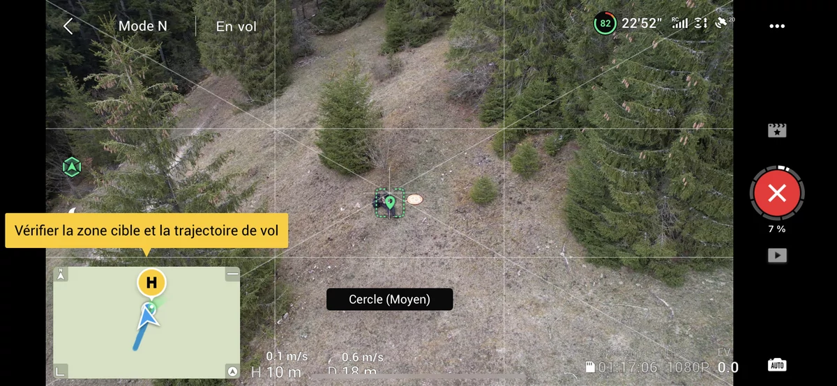

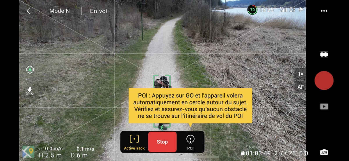

Une meilleure reconnaissance de sujet et de suivi avec FocusTrack (dont ActiveTrack 4)
Le gain en termes de caméra favorise également l’intelligence artificielle du Air 2S. Le système de reconnaissance FocusTrack est donc encore plus performant.
Le mode Projecteur (Spotlight 2.0 permet de garder le drone en vol stationnaire, tout en dirigeant toujours la caméra vers le sujet ou l’objet en mouvements. ActiveTrack passe en version 4.0. Le drone vous suit comme une ombre, avec une distance de sécurité, de manière frontale (suivi) ou latérale (parallèle). Pour éviter les accidents, le yaw (rotation du drone sur un axe vertical) est désactivé, car, le Air 2S, comme le Mavic Air 2, est dépourvu de capteurs latéraux.

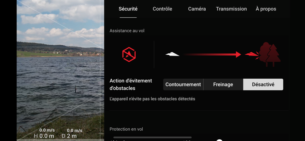

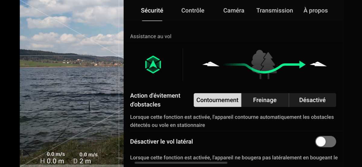

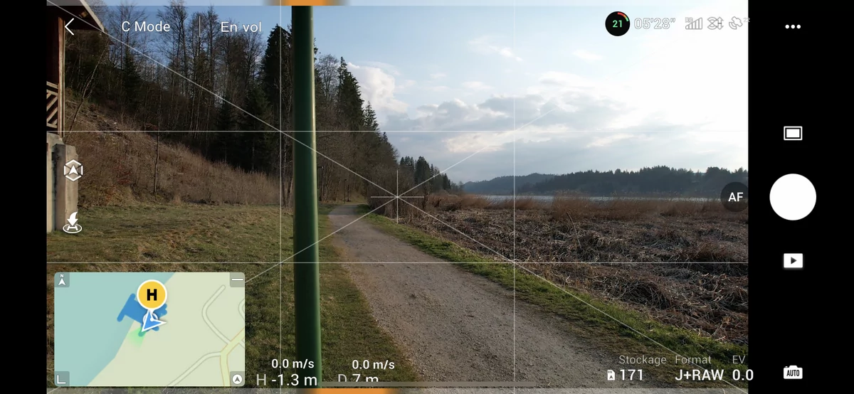

Une meilleure détection d’obstacles avec APAS 4 avec un capteur supérieur
Justement, les crashs sont considérablement réduits avec le système APAS 4 (désactivable). Ce dernier détecte mieux les obstacles sur le chemin du drone et plus rapidement (à une vitesse plus élevée de 15 m/s, contre 12 m/s avec le Mavic Air 2).
À 4,5 mètres environ, le système est capable de détecter un poteau qui lui fait face et le smartphone se met à biper. À 1 mètre environ, le smartphone stridule et l’engin refuse d’avancer. Si l’on insiste sur les sticks, il contournera correctement le poteau (possibilité de stopper le drone dans DJI Fly).
En bas, le Air 2S exploite toujours deux capteurs optiques et des capteurs ToF (Time of Flight) pour construire une sorte de zone de points du sol, un peu à la manière d’un LiDAR. Par mesure de sécurité, nous n'avons toutefois pas testé le vol à basse altitude au-dessus de l'eau avec l’exemplaire prêté par DJI. À l'instar du Mavic Air 2, le drone embarque toujours des capteurs avant (gauche/droite) et arrière (gauche/droite), mais on y trouve en plus des capteurs (gauche/droite) pour le haut. Un ajout utile pour un vol dans un tunnel ou une pièce, par exemple, moins en extérieur.
Ces sécurités fonctionnent bien, mais ont quelques failles. D’une part, en mode sport, elles sont désactivées, donc il est facile de planter son drone dans un sapin. D’autre part, les vols latéraux (roll) sont plus complexes à opérer, car il n'y a alors pas de détecteurs d’obstacles (à la différence du Mavic 2 Pro plus bas).
APAS 4 détecte le poteau et indique la zone probable de collision en orange

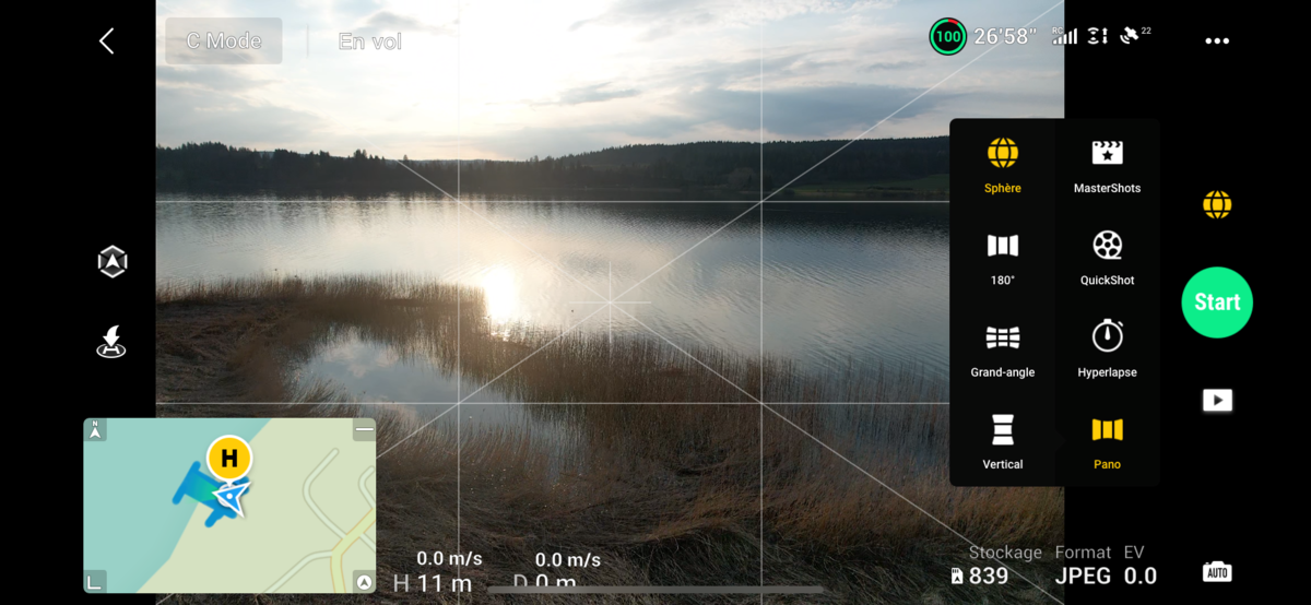

Plusieurs modes de photos panoramiques (en JPEG HDR) sont proposés

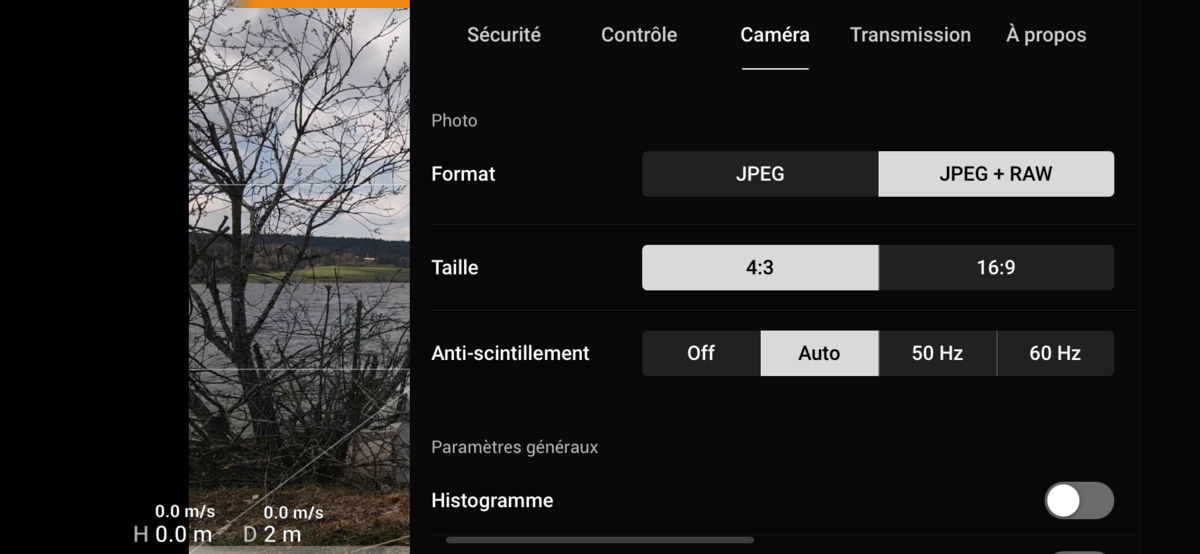

En photo

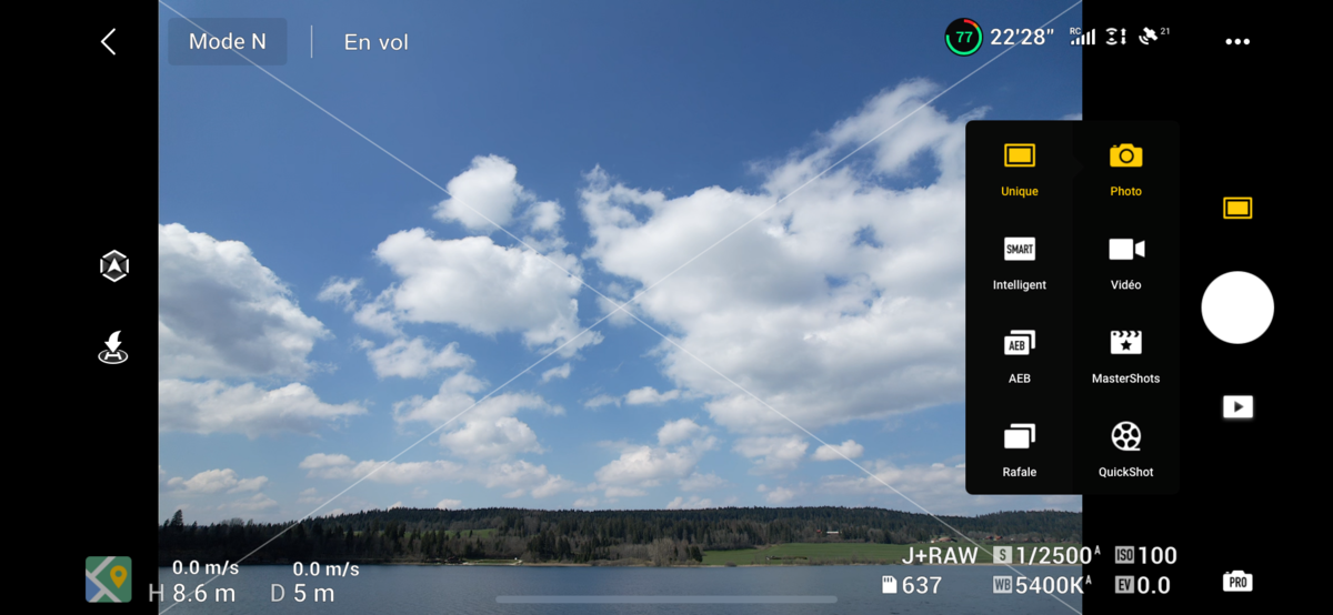

En photo, les nombreux modes unique, Intelligent (HDR et Hyperlight), panoramas (180°, verticale, sphère), AEB (bracketing), rafale, à intervalle, remplissent parfaitement leur fonction. En JPEG ou RAW, les clichés arborent un piqué excellent. La stabilité impressionnante de ce drone autorise des panoramas ou photos à intervalle sans risque de « bougé ».
Plusieurs modes photos disponibles dans DJI Fly

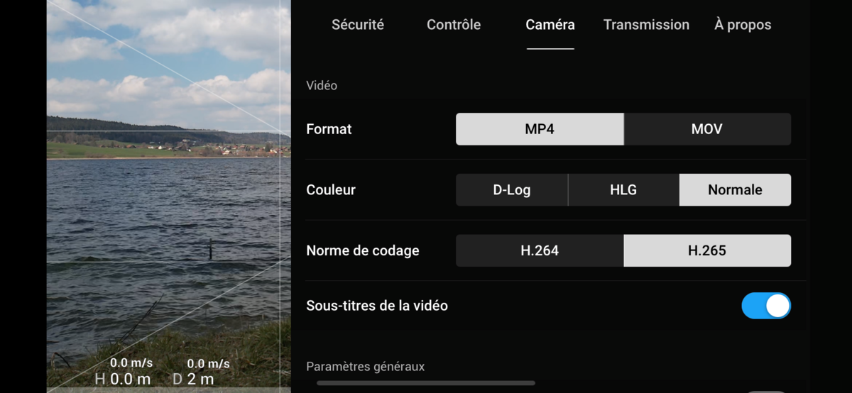

Mavic Air 2 : Mode D-log appelé D-Cinélike, absence de mode HLG
Air 2S : Enregistrement en D-log (max de données), HLG (équivalent HDR en vidéo) ou normale, codec H264 ou H265

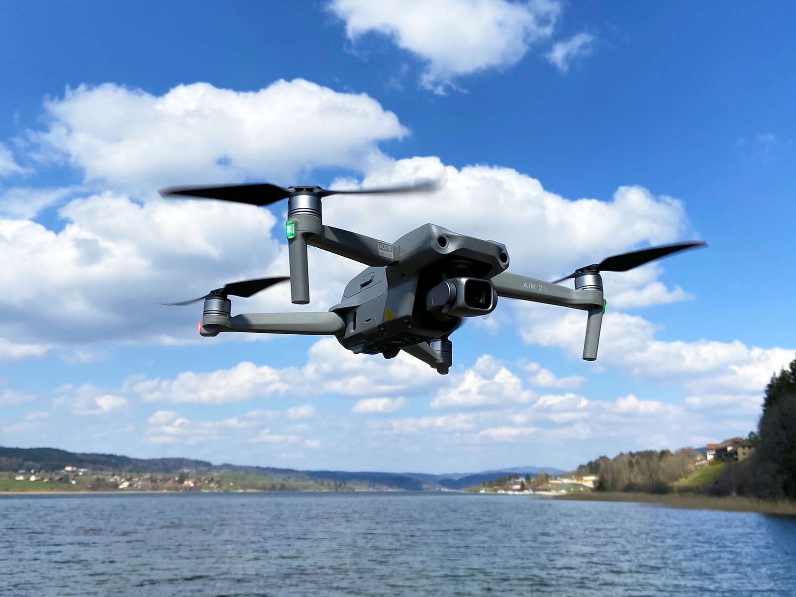

Le DJI Air 2S est un formidable appareil photo/caméra grâce à son étonnante stabilité. Malgré des vents de 30 à 35 km/h, il gardait sa position lors de nos tests. Par rapport à son prédécesseur Mavic Air 2, cet aéronef gagne 2 m/s en ascension et même 3 m/s en descente. Il est vrai qu’au démarrage, on sent tout de suite que le Air 2S est plus nerveux : pas besoin de positionner le switch en mode S (sport) pour qu’il soit déjà fougueux. On préférera évidemment le mode Ciné (mode tripod) pour avoir des mouvements plus doux lors des prises de vue.

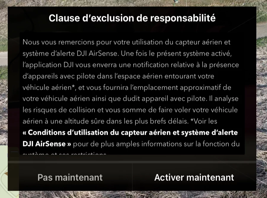

La sécurité avec AirSense (ADS-B)
Déjà présent sur le Mavic 2 Entreprise, la DJI Air 2S est équipé du système de sécurité maison AirSense. Celui-ci se base sur des technologies déjà éprouvées et installées sur la majorité des avions et hélicoptères : le transpondeur ADS-B.
Avec un tel système, tout aéronef équipé et volant à proximité du Air 2S va déclencher une alerte dans l’application DJI Fly. Le droniste verra ainsi la trajectoire de l’aéronef et de son drone. Le télépilote responsable pourra alors procéder aux manœuvres nécessaires pour faire atterrir son engin.
Rassurez-vous : ce n’est donc pas un mouchard implémenté pour que les forces de l’ordre repèrent un drone. Pour l’anecdote, nous pilotons toujours en respectant la réglementation en vigueur (moins de 120 mètres, hors agglomération, etc.) et la seule fois où nous avons repéré un petit avion de tourisme pendant nos tests, AirSense ne s’est pas déclenché.

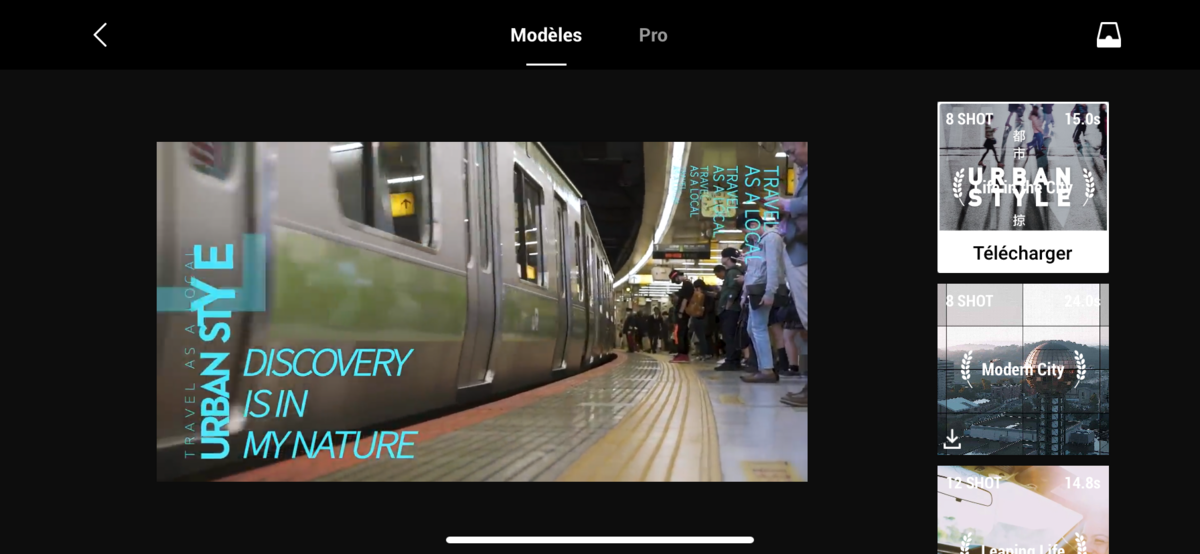

MasterShots, un réalisateur dans le smartphone
Pour simplifier les prises de vues originales, DJI a mis au point les Quickshots. Le fonctionnement est simple : identifiez un sujet (vous ou quelqu’un/quelque chose d’autres) et optez pour le type de vidéos souhaitées (dronie, fusée, spirale…). Le drone va automatiquement effectuez les manœuvres nécessaires pour se déplacer de manière souple, puis revenir à sa place originale, comme un pro.
Le fonctionnement était déjà excellent (et salutaire pour les débutants), désormais, avec MasterShots, le drone enchaine une dizaine de types de prises de vue (zoom/dezoom, cercle, ascension…) et monte automatiquement l’ensemble.

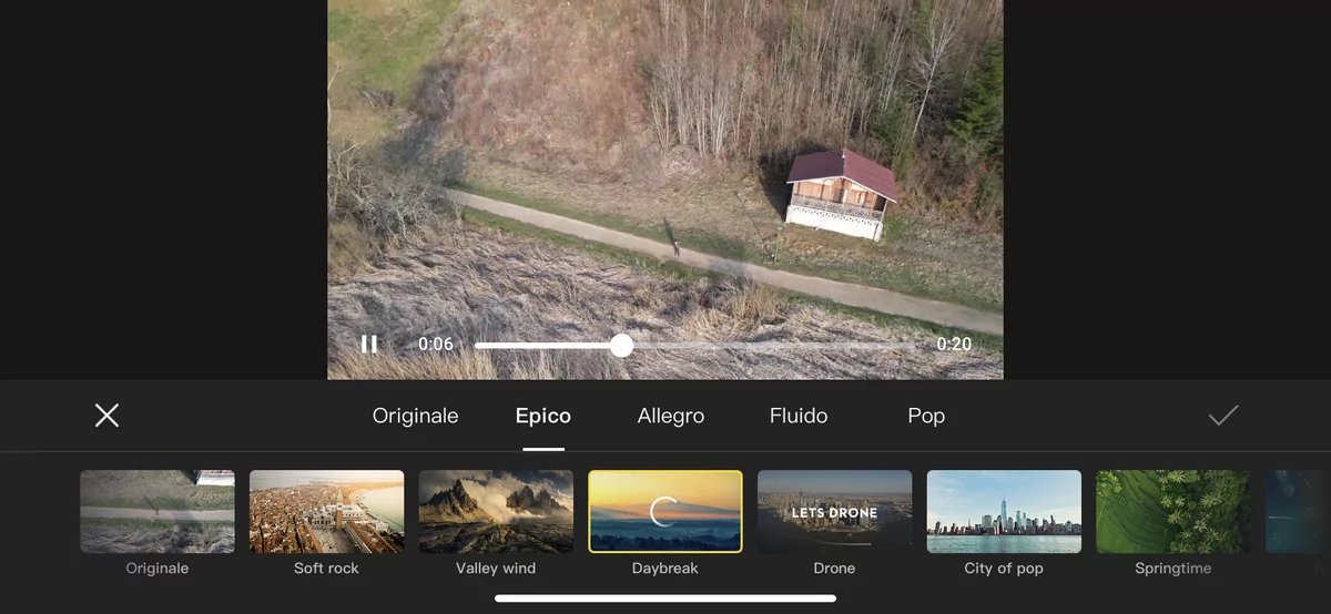

DJI propose une vingtaine de modèles de montage (avec musique, titraille…) et l’on peut aussi remonter différentes séquences. Le résultat est surprenant, toutefois on aurait apprécié disposer d'une plus grande latitude pour paramétrer ces vols automatiques. Par exemple l’époustouflant effet « dolly zoom » (inventé par Hitchcock dans Sueurs Froides) n’est accessible que dans une vidéo MasterShots - impossible de disposer de cet effet (et d’autres) en vidéo classique.
MasterShots : 1/ Définissez votre vol
MasterShots : 2/ le Air 2S enchaine plusieurs manoeuvres puis revient à son point de départ
MasterShots : 3/ une fois les manœuvres effectuées, l'application réalise un pré-montage. L'utilisateur peut en choisir un autre.
D'autres modèles de montages vidéo sont disponibles pour associer une ou plusieurs photo/vidéo

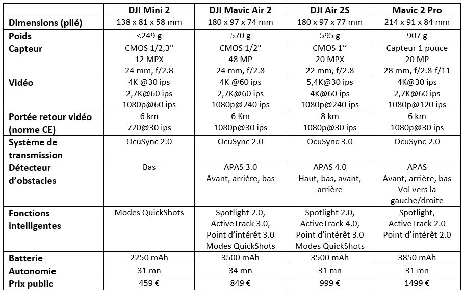

Comparaison avec le Mavic 2 Pro
DJI Fly vs DJI Go
DJI Fly est le petit frère de DJI Go, à destination des drones DJI grand public. Il foisonne d’options, mais elles sont limitées, au regard de celles proposées par DJI Go. En photo, le choix se fait entre JPEG et RAW, impossible de choisir la définition de la photo comme sur DJI Go. En vidéo, le choix se cantonne entre le mode d-log (équivalent du RAW en vidéo), standard et HLG (équivalent du HDR pour la vidéo).
C’est déjà appréciable pour le grand public, mais pour un professionnel, ces trois modes peuvent être un peu justes. Sur DJI Go, on peut accéder à davantage de paramètres comme la priorité à l’ouverture/vitesse, la balance des blancs, choisir son style d’image (standard, paysage, personnalisé...). C’est vraiment du sur-mesure. Les photos (et vidéos) réalisées avec le Mavic Air 2S sont d’excellente qualité, mais on préfèrera les sublimer en post-production (Lightroom/Photoshop/Luminar AI…), en l’absence de styles d’image définis depuis l’application DJI Fly. Rien de surprenant toutefois puisque les pros comme le grand public (avec les filtres Instagram notamment) connaissent déjà ces pratiques.
DJI Go permet, enfin, de créer un parcours de vol à l’aide de waypoints à la différence de DJI Fly.
A droite : DJI Air 2S | A gauche : DJI Mavic AIr 2, avec RC
Une caméra presque identique
La caméra du Mavic Air 2S offre la même définition que celle du Mavic 2 Pro. Sur le papier ils font donc jeu égal.
Toutefois, le Mavic 2 Pro utilise une focale variable (de f/2,8 à f/11) avec une optique signée par le fameux constructeur suédois Hasselblad associée au HCNS (Hasselblad Natural Color Solution). Cette solution assure un espace colorimétrique plus naturel avec les capteurs CMOS.
Avec une ouverture aussi lumineuse, la polyvalence est reine sur le Air 2S. Elle oblige néanmoins à jouer avec la vitesse d’obturation pour contrôler la lumière, à moins d'utiliser la technique des filtres ND pour gagner quelques stops. Mais cette technique a des limites quand les conditions lumineuses sont changeantes. Par exemple, une fois le drone équipé d’un filtre ND32, changer les paramètres de prises de vue n’est guère pratique.
Le Mavic 2 Pro ouvre, lui, jusqu’à f/11 et monte en ISO jusqu’à 6 400 (même 12 800 en photo) contre 3 200 pour le Air 2S. L’optique du Mavic 2 Pro (équivalent à 28 mm en 24x36) est plus longue que celle du Air 2S (22 mm). Ce dernier est donc plus adapté aux paysages. Il peut aussi réaliser la mise au point plus près (60 cm) que le Mavic 2 Pro ou même le Mavic Air 2 (1 m).
À gauche : JPEG en mode unique (sans HDR) | À droite : RAW développé sous LightRoom
Détection d’obstacles
Bénéficiant de capteurs supérieurs combinés avec un logiciel de détection d’obstacles plus récent (APAS 4) et d'une meilleure sensibilité (0,38 m contre 0,5 m) que le Mavic 2 Pro, le Air 2S semble reléguer les petits drones pro aux oubliettes.
Pourtant, le dernier né de DJI n’est pas équipé de capteurs latéraux, à la différence de son aïeul professionnel. Pour réaliser une sorte de translation (mouvement de dolly) le long d’un immeuble ou d’un objet, ce manque peut être gênant. Par ailleurs, le Mavic 2 Pro propose le Dual Remote Controller Mode, soit le pilotage en double commande. Un télépilote peut alors se charger du vol du drone pendant qu’un autre se concentre sur la partie caméra. C’est beaucoup plus confortable de cette manière.
