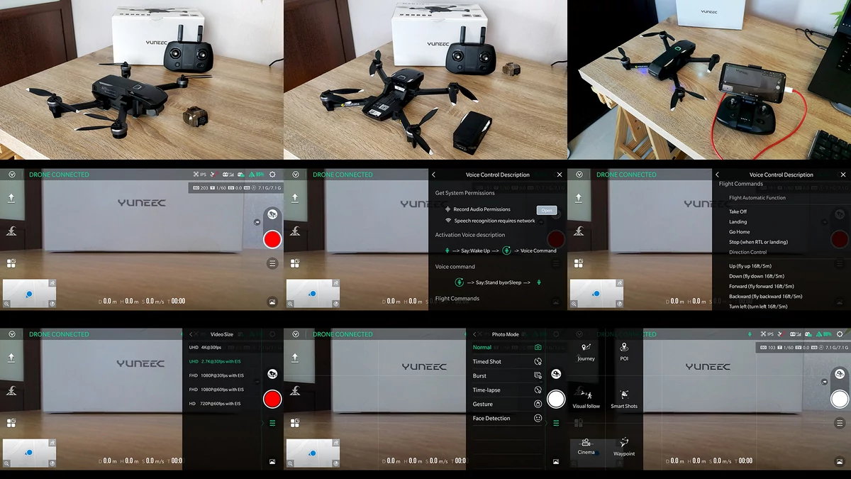

L'épuisante mise en route
MAN_Miseenroute
Le support de téléphone de la RC s'opère facilement, et laisse la place pour accéder aux boutons du smartphone. L'angle de vision n'est toutefois pas optimal, obligeant à pivoter les mains pour voir correctement l'écran. Le drone se déploie aussi parfaitement. Les hélices, le cache-caméra et la batterie se manipulent sans problème. Dommage que l'on ne puisse pas tester le niveau de batterie en dehors du drone.
À l'heure actuelle, l'app de contrôle Yuneec Pilot n'est toujours pas diffusée sur le PlayStore. Il faut la télécharger sur la page de support Yuneec. Elle est néanmoins disponible sur l'AppStore. Pour la synchronisation, un scan du QR code étiqueté sur le drone est obligatoire. Bug de l'app ou incompatibilité avec le smartphone, le drone nous demandera cette étape à chaque démarrage. C'est relativement désastreux en termes d'expérience et de temps d'opération.
L'interface se montre compréhensive, avec un design sobre, mais très clair. On accède impeccablement à toutes les fonctions communes. L'angle vertical de la nacelle se débraye avec un double-scroll de la molette. Il est possible de régler les limites de vitesse dans toutes les directions, et d'assigner des fonctions différentes à la molette droite et au bouton du joystick gauche. On utilisera ce dernier pour l'activation de la commande vocale. Celle-ci dépend en fait entièrement de l'OS du smartphone. Par exemple, sous Android, il vous faudra activer et paramétrer correctement Google Voice.
