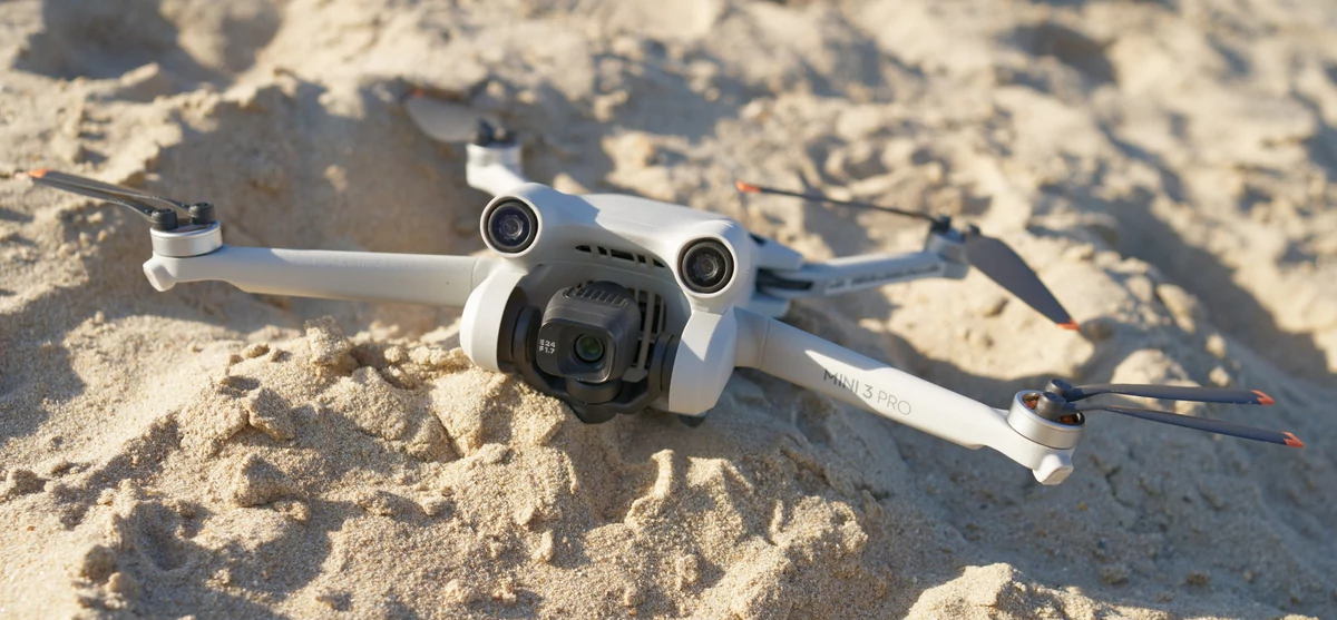

249 grammes… et pas un de plus. C’est le poids affiché par le Mini 3 Pro, dernier-né des drones de DJI. Le constructeur est d'ailleurs tellement fier de cette performance qu’il l’a inscrite sur la carlingue de son nouveau produit.

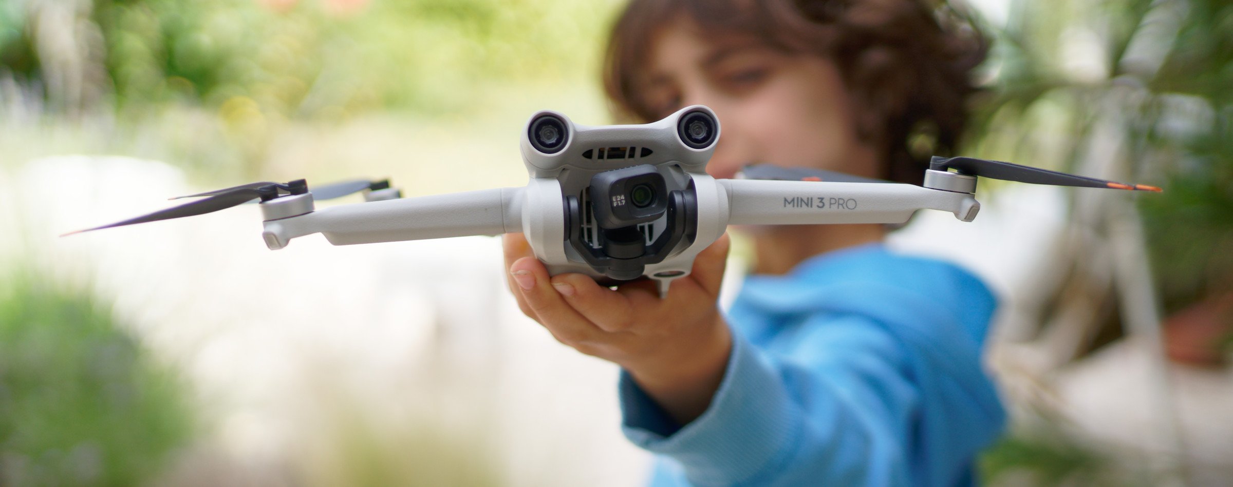

On l’a déjà signalé, mais on le redit : le Mini 3 Pro est léger. Tellement léger qu’on est surpris lors de la première prise en main ! Sa construction « tout plastique » ne l’empêche pas de bénéficier d’une excellente qualité de fabrication et d’une finition que nous jugeons irréprochable.

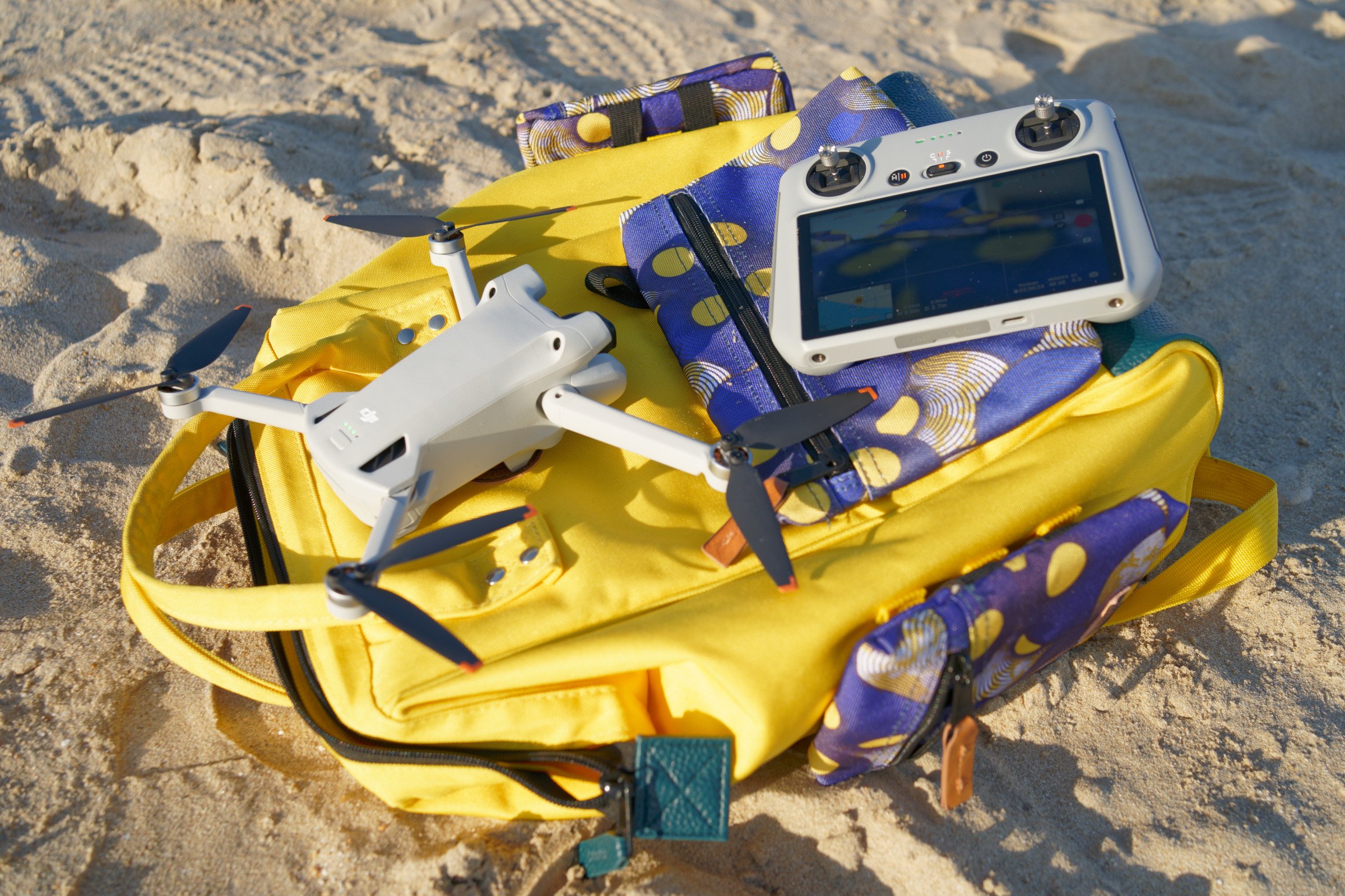

Le Mini 3 Pro et sa radiocommande se transportent aisément dans un sac à dos déjà chargé.

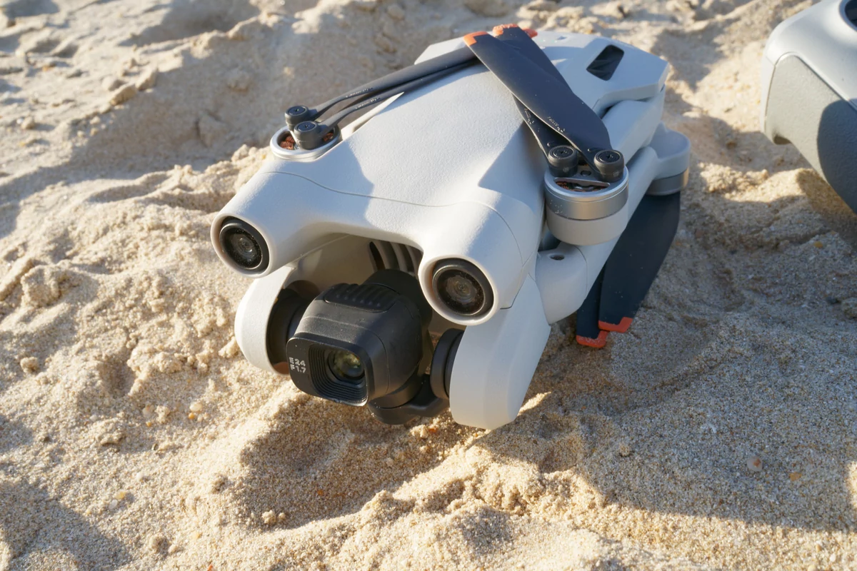

Il se transporte replié et muni d’un protège-nacelle. Ainsi équipé, il peut facilement être transporté dans un sac à dos sans encombre à condition d’utiliser un ruban élastique pour bloquer les pales des rotors. La nacelle stabilisée sur trois axes supporte une mini caméra dont on apprécie l’amplitude de rotation (vertical -135°/80° ; roulis -135°/45° ;

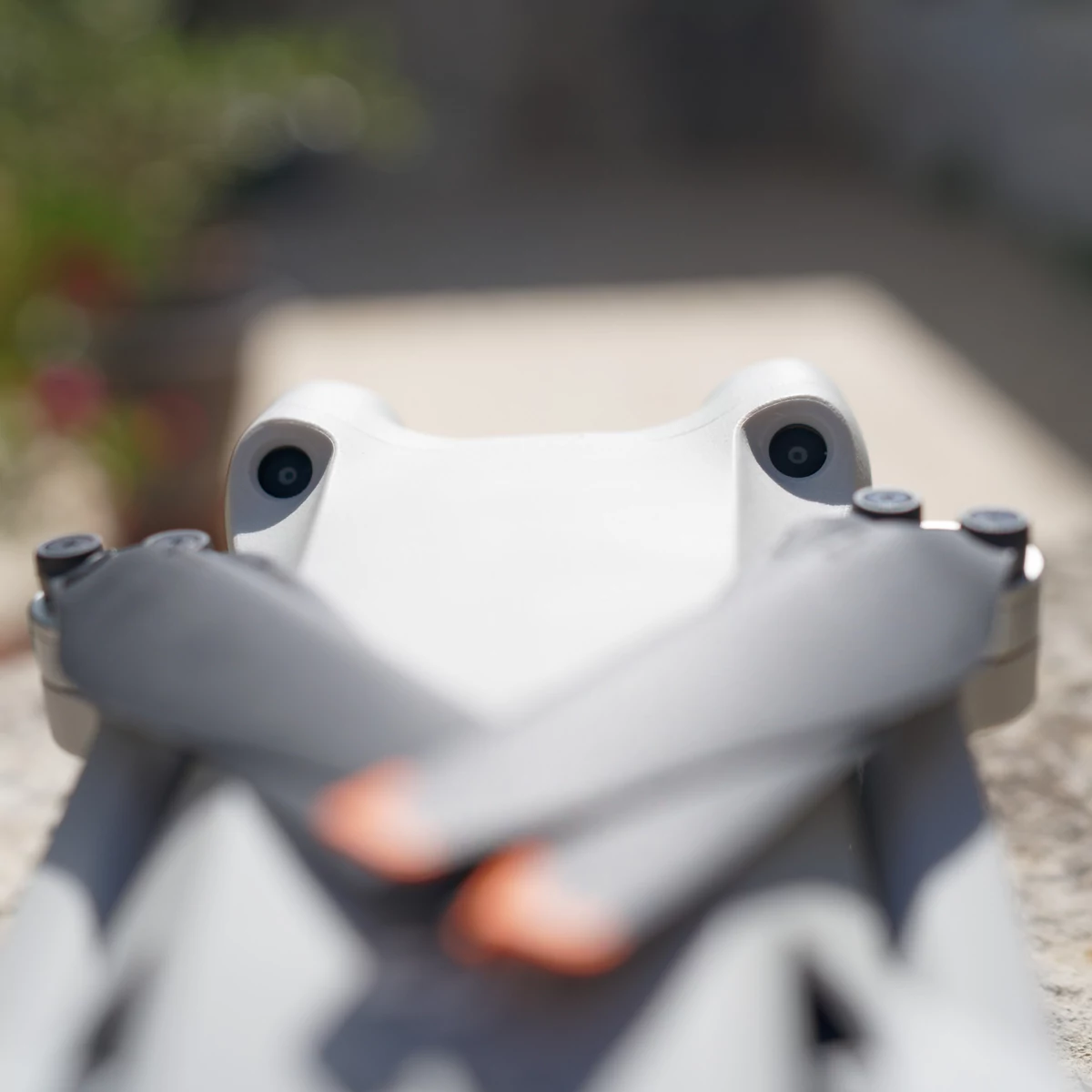

Capteurs d'évitement avant
Capteurs d'évitement arrière
Le Mini 3 Pro est le premier membre de la famille DJI à disposer d’un mécanisme d’évitement tridimensionnel. Il est pour cela équipé de capteurs optiques — deux à l’avant, deux à l’arrière et deux vers le bas — qui réalisent en temps réel une cartographie de l’espace entourant le drone. Ils est aussi mis à contribution pour les fonctions de suivi d’objet : nous y reviendrons un peu plus loin.

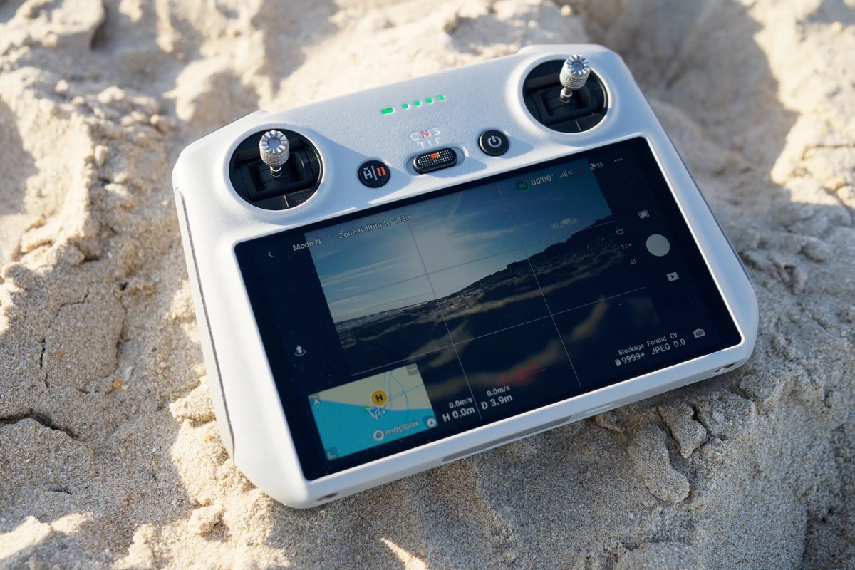

L'écran de la radiocommande reste lisible en plein soleil © Marc Mitrani pour Clubic
Si vous ne souhaitez pas utiliser votre smartphone, alors optez pour le pack incluant la radiocommande DJI-RC (999 €), annoncée conjointement au Mini 3 Pro. Le constructeur l’a équipée d’un écran tactile 5,5’’, d’un sous-ensemble d’Android et de la version complète de DJI Fly. L’ensemble, bien intégré, est agréable à manipuler, y compris en plein soleil, à condition de pousser la luminosité à fond.
Dans un cas comme dans l’autre, les fonctionnalités disponibles sont strictement les mêmes. Il ne faudra pas oublier d’appliquer les mises à jour disponibles pour le drone et les radiocommandes, celles-ci apportant de nombreuses améliorations. On passera au choix par l’application DJI Fly ou par l’utilitaire DJI Assistant (Windows et Mac).
La DJI RC dispose d’une autonomie de quatre heures, ce que nos tests nous ont permis de confirmer. La RC-N1 peut monter jusqu’à six heures si la batterie du smartphone est correctement chargée. Dans le cas contraire, il faudra plutôt compter sur quatre heures, la radiocommande faisant alors office de batterie externe.

Le Mini 3 Pro embarque une caméra à stabilisation mécanique sur trois axes. Elle est équipée d’un capteur 1/1,3’’ de 48 Mp et d’un objectif 24 mm f/1,7 (équivalent 35 mm). DJI a particulièrement soigné la captation d’images fixes ou animées puisqu’il est possible de monter en 4K 60 im/s maxi (ou 30 im/s maxi en 4K HDR).
