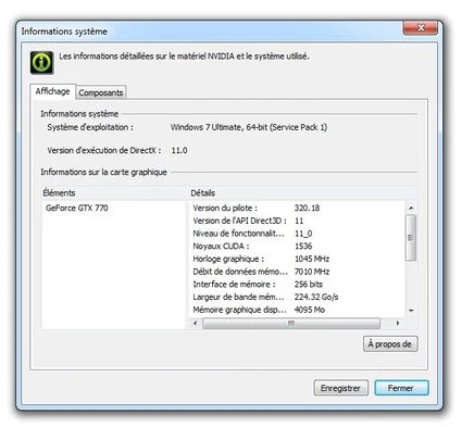

La différence majeure finalement est que cette GeForce GTX 770 est la première à utiliser des puces mémoire GDDR5 à 7 Gbps. On a donc une fréquence mémoire de l'ordre de 1752 MHz, propulsant de fait la bande passante théorique vers des niveaux plus élevés avec 224,3 Go/s ! Côté capacité de mémoire, la GeForce GTX 770 pourra être accompagnée au choix de 2 ou 4 Go.
Propriétés de la GeForce GTX 770 selon les pilotes NVIDIA

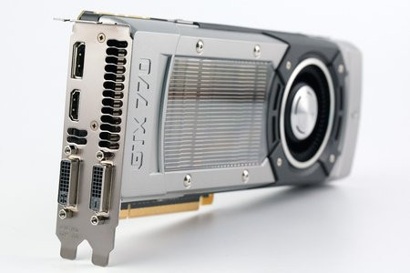

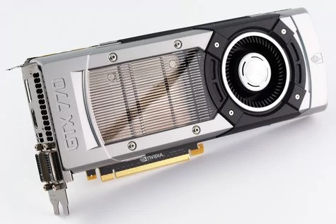

La GeForce GTX 770 reprend le design de système de refroidissement nouvelle génération inauguré avec la GeForce GTX 690, recyclé avec la GeForce GTX Titan et d'ailleurs adopté par la récente GeForce GTX 780. Hormis le look et le logo GeForce GTX éclairé sur le côté de la carte, ce système tire une croix sur les traditionnelles coques de plastique des cartes graphiques pour des matériaux plus nobles. Nous n'allons pas faire une énième fois le laïus sur ce nouveau ventirad dont les qualités restent bien connues : au-delà de la finition, c'est bien le silence qui impressionne le plus. Une qualité que l'on retrouve évidemment sur cette GeForce GTX 770.
Avec un PCB noir de 26,5 centimètres, la carte est aussi encombrante que la récente GeForce GTX 780 et occupe deux emplacements dans votre tour. On retrouve logiquement un connecteur PCI-Express 16x 3.0 et deux languettes SLI. L'alimentation électrique est assurée par deux connecteurs PCI-Express : l'un en 6 broches, l'autre en 8 broches. En sortie, la carte propose du très classique avec deux ports DVI, un port DisplayPort et un connecteur HDMI pleine taille.
Côté fréquences de fonctionnement, sans surprise, notre carte de test opère selon les recommandations de NVIDIA avec une fréquence de 1045 MHz pour la puce graphique et 1752 MHz pour la mémoire. Mémoire qui est ici signée Samsung avec la présence de 8 modules pour une capacité totale de 2 Go.Voici la configuration utilisée pour évaluer les performances de cette nouvelle GeForce :

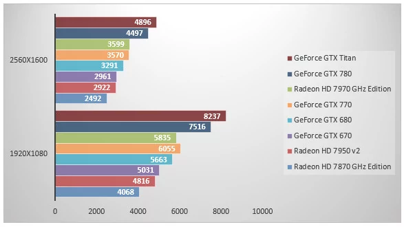

On démarre avec 3DMark dans sa dernière version. D'emblée la GeForce GTX 770 annonce la couleur avec des performances supérieures à la GeForce GTX 680 de l'ordre de 8%. Face à la GeForce GTX 670, la GeForce GTX 770 est ici 20% plus véloce. À noter les performances identiques de la nouvelle GeForce GTX 770 en 2560x1600 face à la Radeon HD 7970 GHz Edition (en 1920x1080, la petite dernière du caméléon prend la tête).

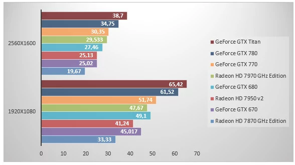

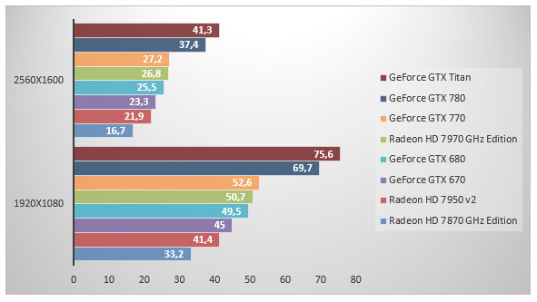

Crysis 3 - v1.2 - Extrêmes - SMAA 2TX

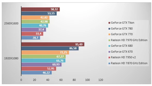

Crysis 3 est testé par le biais d'une scène de jeu reproductible sous FRAPS. La GeForce GTX 770 fait partie du trio de tête avec des performances 10% supérieures à la GeForce GTX 680 en 2560x1600 et 3% supérieures à la Radeon HD 7970 GHz Edition. La GeForce GTX 780 conserve un avantage de l'ordre de 14% face à la GeForce GTX 770.

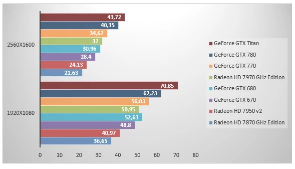

Bioshock Infinite - Ultra
Bioshock Infinite donne des résultats intéressants. La GeForce GTX 770 conserve sa troisième place, alors que la GeForce GTX 780 se montre 24% plus rapide. On note en 2560x1600 un tassement de l'écart entre GeForce GTX 770 et GeForce GTX 680, les deux cartes étant franchement très proches. Une fois de plus, la GeForce GTX 770 fait mieux que la Radeon HD 7970 GHz Edition : en 1920x1080 la carte de NVIDIA dispose d'un avantage de 6%.

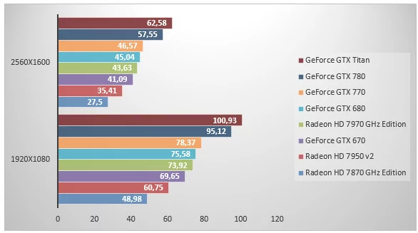

Battlefield 3 - Ultra - AA 4x / AF 16x - Kaffarov

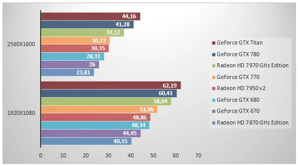

Battlefield 3 est testé avec FRAPS au moyen d'une scène que nous répétons. Ici la Radeon HD 7970 GHz Edition est troisième, devant la GeForce GTX 770. Pour être honnête avec NVIDIA cet avantage tient à un cheveu : en 1920x1080, la GeForce devance la Radeon assez nettement, alors qu'en 2560x1600, AMD l'emporte d'un rien. Face au GeForce GTX 680, la GeForce GTX 770 est 5% plus rapide en 2560x1600, un avantage qui est plus important, à 8%, en 1920x1080. Le gain de performances face à la GeForce GTX 670 reste conséquent : 14% en 2560x1600.

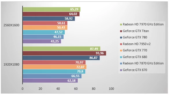

Far Cry 3 - SSAO

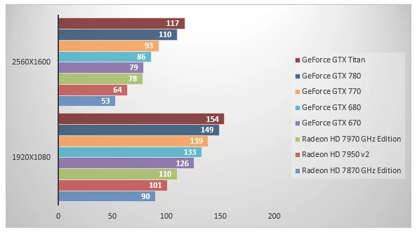

Autre titre testé par l'entremise de FRAPS : Far Cry 3. La GeForce GTX 770 termine en troisième position devant d'ailleurs la Radeon HD 7970 GHz Edition. Face à la Radeon HD 7950 v2, la GeForce GTX 770 est 36% plus rapide en 1920x1080. Sans surprise, l'avantage de la GeForce GTX 770 sur la GeForce GTX 680 se confirme avec des performances 12% supérieures. Quant à la GeForce GTX 780 elle demeure 16% plus rapide que sa nouvelle petite sœur.

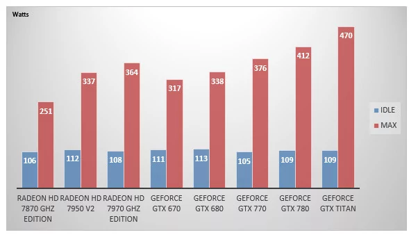

Nous avons bien sûr vérifié la consommation électrique de la GeForce GTX 770. Pour ce faire nous mesurons la consommation électrique globale de la machine au moyen d'un wattmètre. La consommation est mesurée à la prise, avec deux relevés : au repos sur le bureau Windows puis en charge lors d'un 3DMark plutôt intensif.
Au repos, la consommation de nos cartes est globalement identique. En charge la GeForce GTX 770 se distingue de la GeForce GTX 780 via une consommation moindre. Normal, la puce n'est pas un GK110, mais bien un GK104. Du coup, on flirte avec les 380 Watts ce qui constitue tout de même une hausse notable face à la GeForce GTX 680, de l'ordre de la trentaine de watts. En charge la GeForce GTX 770 tutoies la Radeon HD 7970 GHz. Face au GeForce GTX 670, l'augmentation de la consommation est plus marquée, et c'est logique, la GeForce GTX 770 engloutissant pas loin d'une soixantaine de watts supplémentaires.

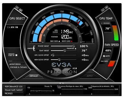

Overclocking

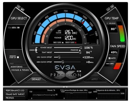

Du côté de l'overclocking, après les très bonnes prestations du GeForce GTX 780, on s'attendait avouons-le à mieux avec cette GeForce GTX 770. Dotée du GPU Boost 2.0, la GeForce GTX 770 s'overclocke comme les dernières cartes NVIDIA en jouant à la fois sur la température et le TDP maximum. En augmentant ces valeurs à leur maximum, nous n'avons pas réussi à dépasser un offset de 120 MHz pour la fréquence du GPU. Au-delà la carte était instable et plantait de manière aléatoire.
Avec 120 MHz de plus, la puce tournait tout de même à 1267 MHz de manière stable et continue. Pour mémoire, la fréquence de base annoncée du GeForce GTX 770 est de 1046 MHz pour un Turbo officiellement annoncé à 1085 MHz, une valeur très conservatrice selon nos observations.
