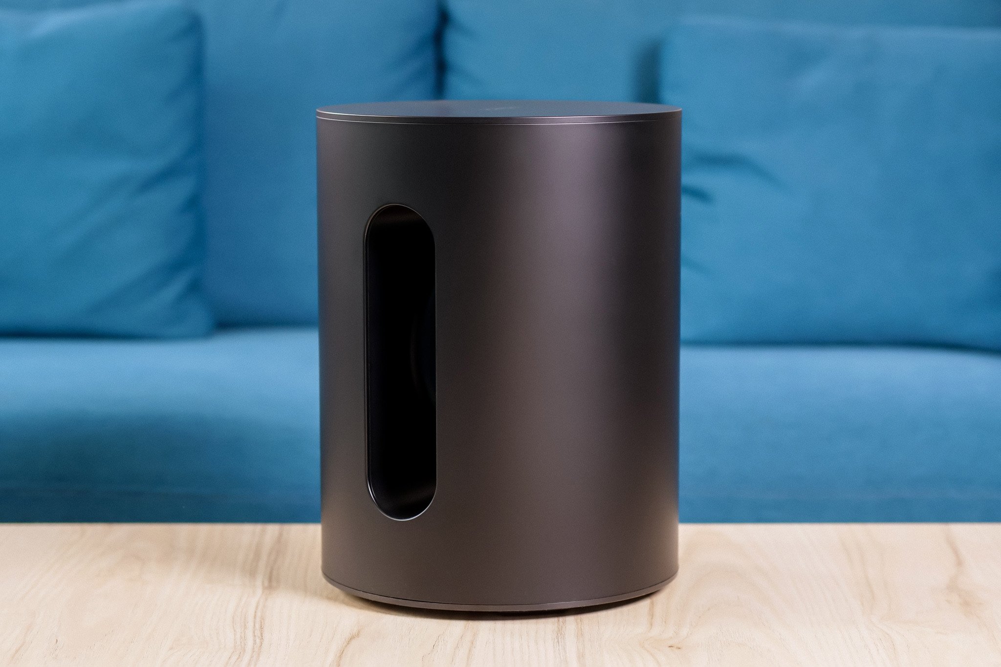

Pour ceux qui ne s’intéressent pas vraiment aux équipements HiFi et home cinema, ce Sub Mini ne risque pas de faire penser à un caisson de basse. On pourra le confondre avec un tabouret, voire une petite table basse ou bien encore une table de chevet un peu design.
©Alban Amouroux pour Clubic

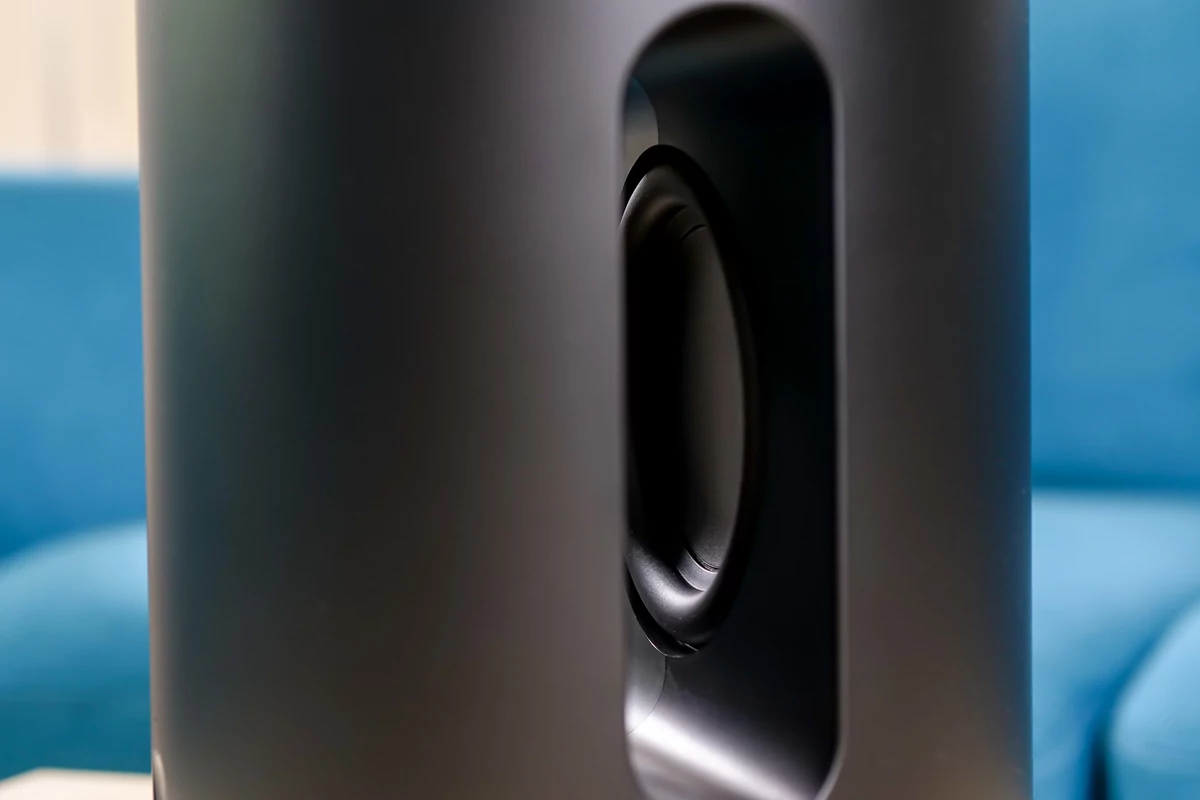

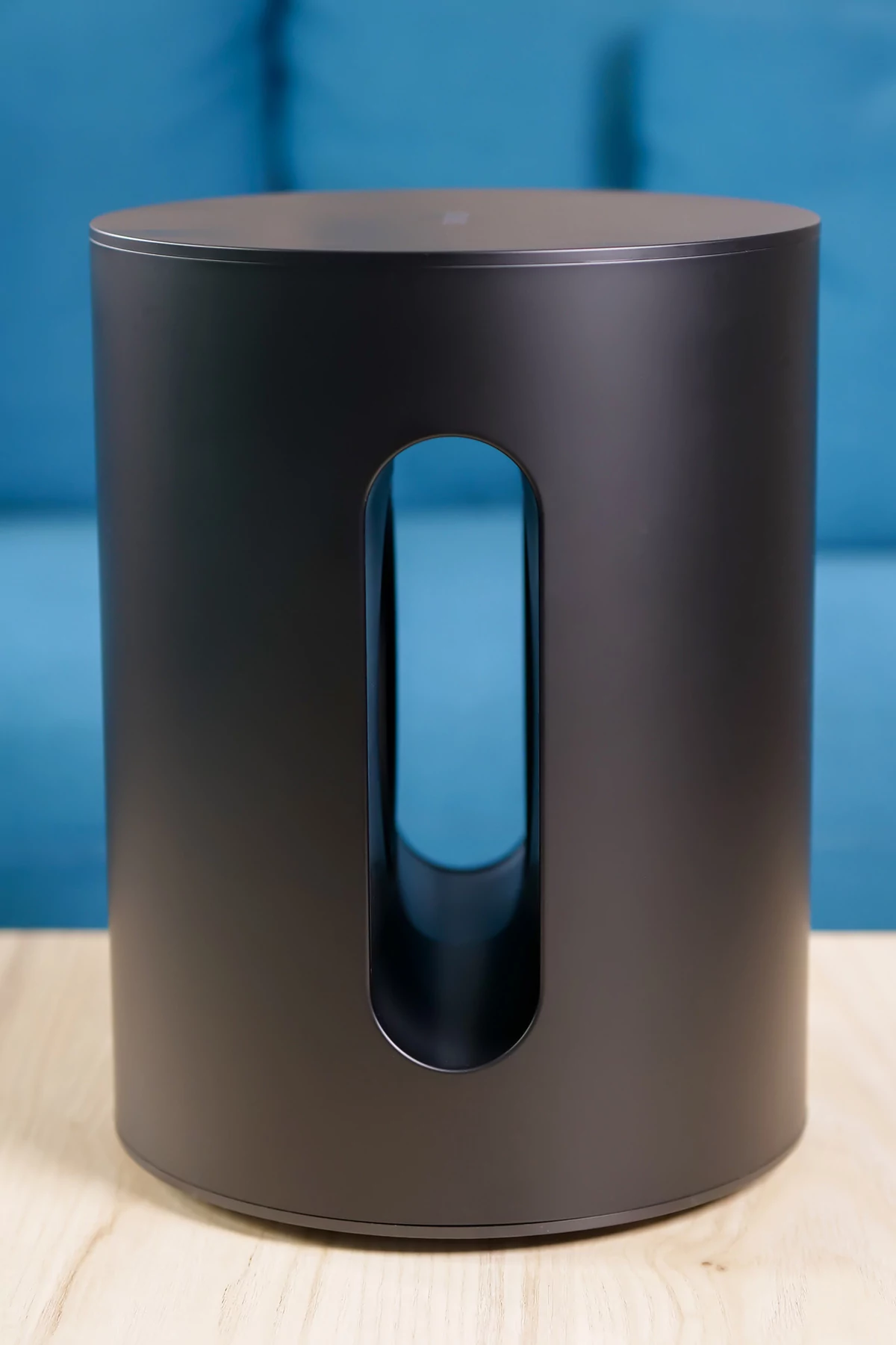

La grande ouverture oblongue laisse deviner la présence des haut-parleurs, mais il faut se pencher pour bien les voir. Pour le reste, c’est un cylindre plein qui sait rester discret en termes d’encombrement avec seulement 30,5 cm de hauteur. En version noire, il se fera oublier, en finition blanche, vous pourrez le mettre en avant.
L’entièreté du caisson est recouverte d’une peinture matte. La finition est exemplaire, il n’y a absolument rien à redire. Toutefois, le noir attrape assez facilement les traces de doigts et la poussière, problème que n’a pas le Sub Mini en blanc. Enfin, ça se verra beaucoup moins !

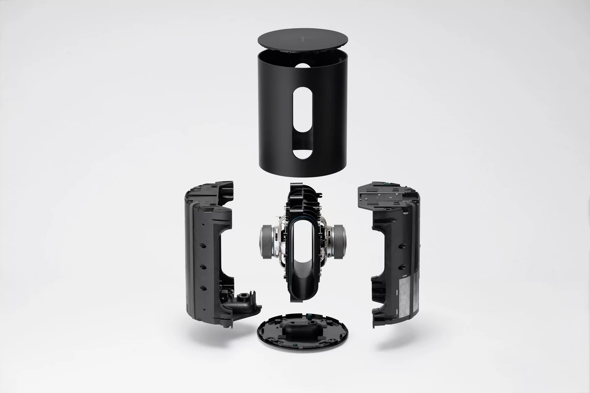

Le Sub Mini est équipé de deux haut-parleurs de 15 cm qui se font face. En tant que tel, le diamètre peut prêter à sourire quand on parle de caisson de basse. Pourtant, cette technique est très intéressante. Les haut-parleurs jouent les mêmes fréquences, mais comme elles se font face, les ondes stationnaires sont annulées. Résultats : le caisson ne vibre absolument pas, le grave est plus sec, le caisson peut descendre plus bas en fréquence. À ce titre, il fonctionne en clos, donc sans aucun évent.
©Sonos
Sur les plus gros caissons classiques tels que ceux destinés spécifiquement au home cinema, on préfère multiplier les membranes pour déplacer plus d’air. Ou alors, on utilise des haut-parleurs de grand diamètre, toujours avec le même objectif. Le Sonos Sub Mini ne cherche pas à rivaliser avec les gros caissons, mais plutôt à offrir une alternative aux modèles classiques équipés d’un haut-parleur de 20 ou 25 cm.

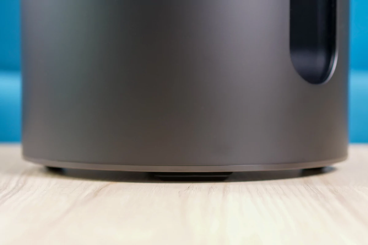

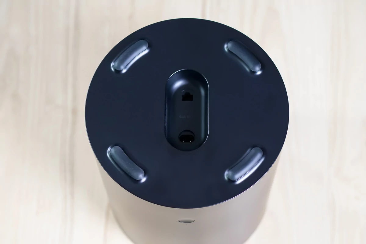

La prise Ethernet, ainsi que la prise de courant se situent sous le caisson pour un aspect visuel impeccable. Les fils passent entre les pieds qui surélèvent et amortissent le caisson.
Il n’y a aucun réglage sur le caisson comme on peut en trouver habituellement pour moduler le niveau d’entrée, la phase ou la fréquence de coupure. Nous n’avons accès à rien de tout cela. La seule touche située à l’arrière en bas du Sub Mini sert à sa synchronisation initiale ou à sa remise à zéro.

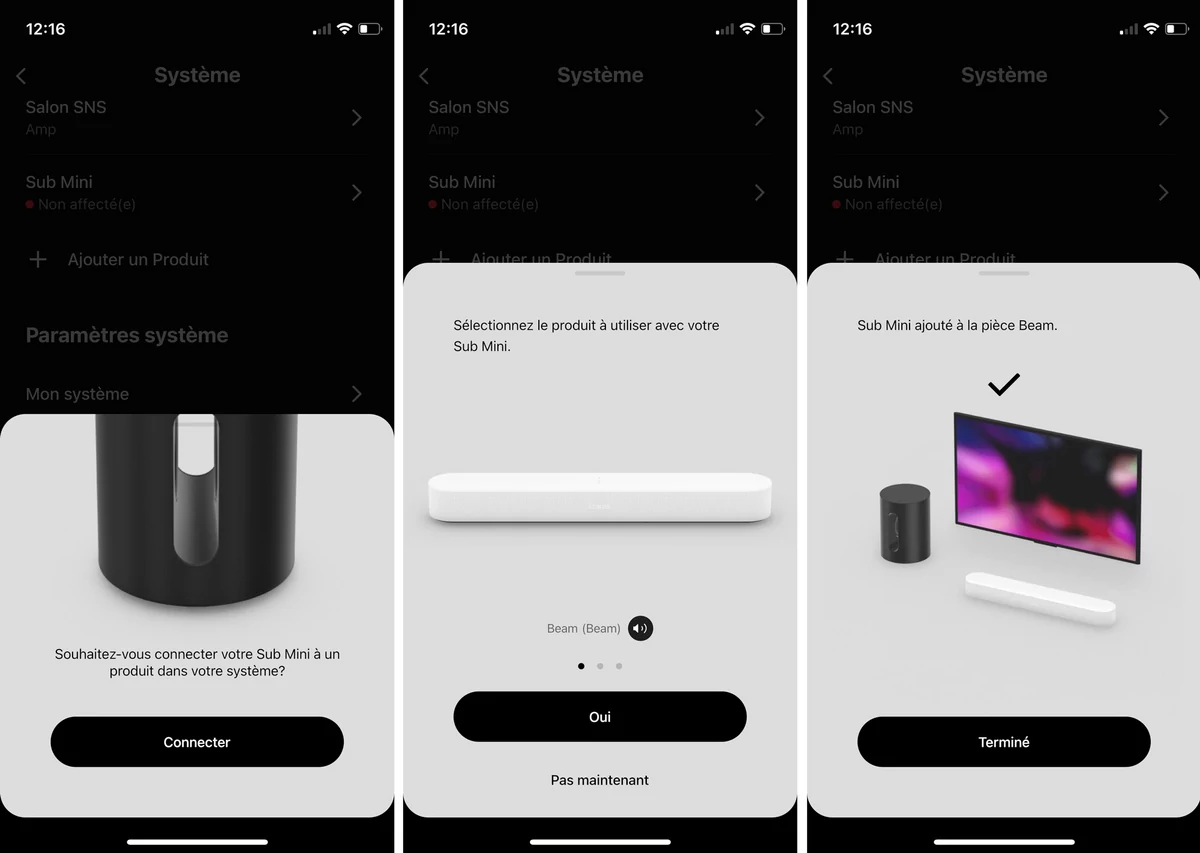

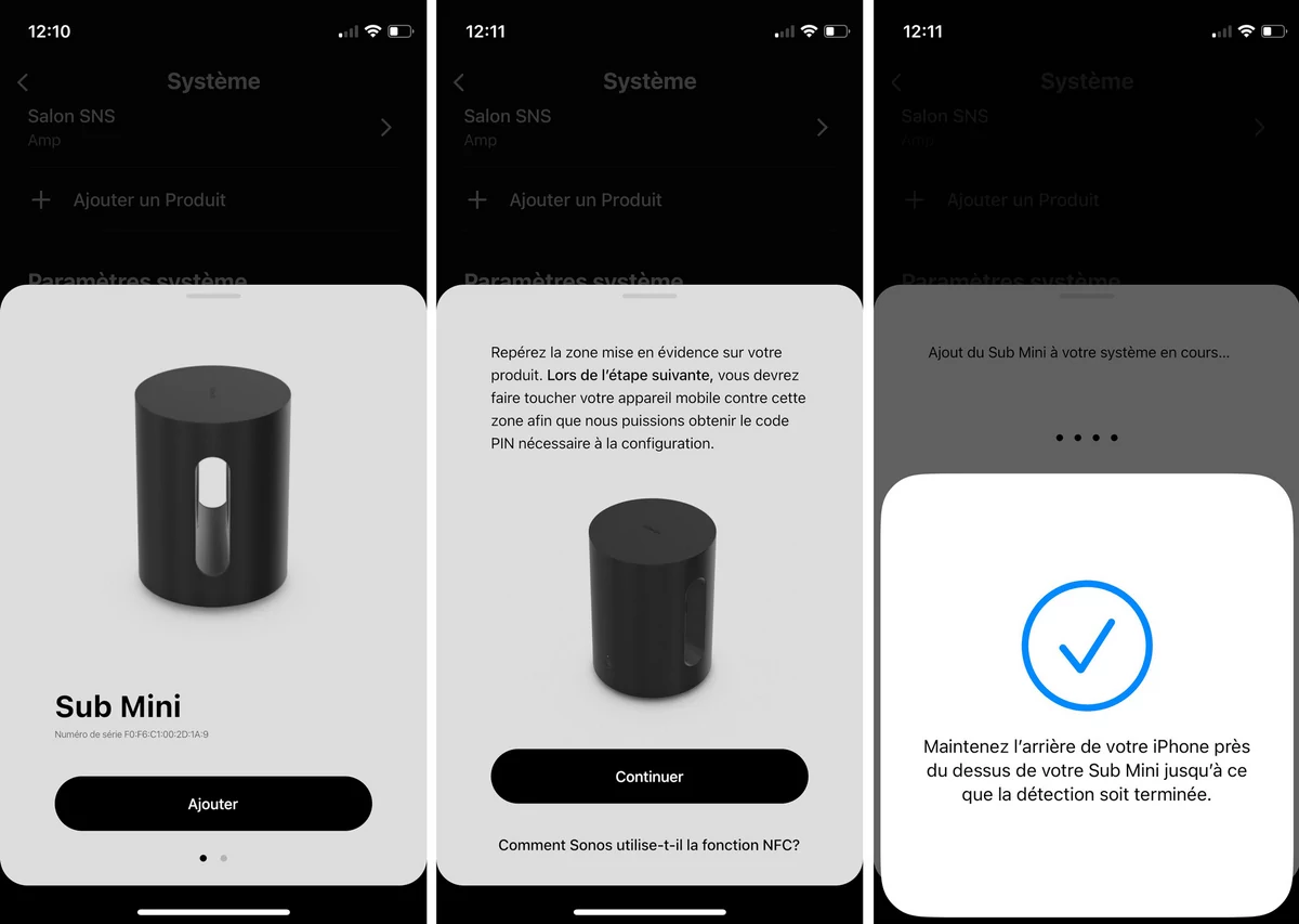

L’installation est aussi simple qu’avec n’importe quelle autre enceinte Sonos. Après avoir lancé l’app Sonos, celle-ci reconnaît la présence d’un Sub Mini et propose de l’installer. Depuis peu, certains produits de la marque sont équipés d’une puce NFC. C’est le cas de ce caisson et la procédure d’installation demande d’approcher son smartphone de la face supérieure du caisson. Il n’en faut pas plus pour que le caisson soit connecté. Il ne reste plus qu’à lui donner un nom et à effectuer la première mise à jour.
Ensuite, l’app demande à quel autre produit, on souhaite associer le caisson. Ayant à disposition une barre de son Sonos Beam, c’est logiquement cette dernière que le Sub Mini a rejoint. Cela nous a créé un ensemble home cinema simple en deux éléments. Enfin, il ne restait plus qu’à lancer la procédure de calibrage audio automatique Trueplay qui prend en compte à la fois la barre et le caisson de basse.

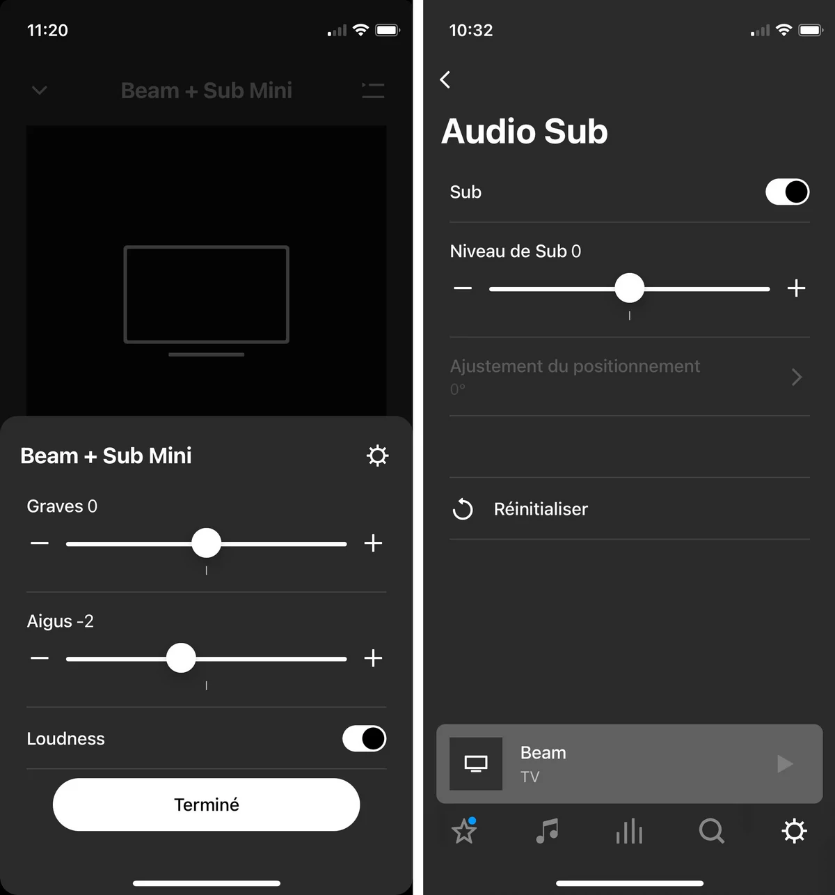

Par défaut suite au calibrage, le niveau relatif du caisson était sur zéro. Nous avons dû l’augmenter légèrement pour une meilleure cohérence avec la barre. Ce réglage se trouve dans les paramètres avancés liés au caisson. Depuis l’écran de lecture de l’app Sonos, les réglages audio concernent seulement le grave et l’aigu de la barre Beam. Il serait appréciable que Sonos ajoute sur ce même écran le réglage de niveau du caisson. Dans les menus, il existe bien un réglage de phase manuel, mais il est grisé si l’on active le Trueplay, ce dernier s’occupant en effet de régler automatiquement ce paramètre parmi d'autres.
