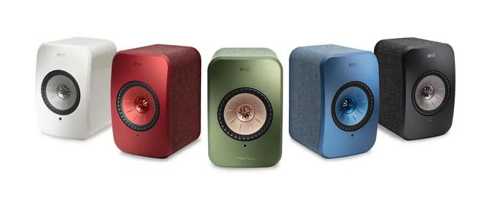

5 coloris et une finition exemplaire
Les LSX utilisent un haut-parleur de type Uni-Q, une technologie développée par Kef. Le tweeter de 19 mm est installé au centre du woofer de 11,5 cm, à la place du cache noyau habituel. C'est un principe que l'on retrouve chez Kef depuis des décennies sur la plupart de ses enceintes. L'objectif est de délivrer l'ensemble des fréquences de façon cohérente, sans décalage comme ce peut être le cas lorsque les haut-parleurs sont séparés.
C'est cette technologie que Kef a décidé de mettre en avant sur les LSX en livrant ses enceintes sans aucune grille. Le haut-parleur contribue à l'esthétique générale. C'est pour cela que la couleur de la membrane est assortie de façon élégante avec celle de l'enceinte. Le modèle vert reçu pour ce test voit sa membrane recouverte d'un beige foncé. Les versions blanche, noire, bleue et rouge reçoivent également leur coloris de membrane assorti.
Les faces avant et arrière sont recouvertes d'une peinture texturée à la finition matte. Les quatre autres faces reçoivent un tissu donnant aux enceintes un style néo-rétro. Les LSX cadrent parfaitement avec les tendances de la décoration actuelle. Leur format compact leur permettra de se fondre aisément dans le décor, posées sur un meuble, une étagère ou mêmes fixées sur des supports. Un pas de vis est prévu sous les enceintes.

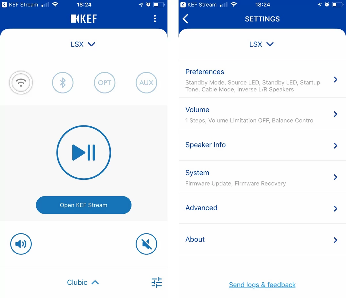

Paramétrage via l'application Kef Control

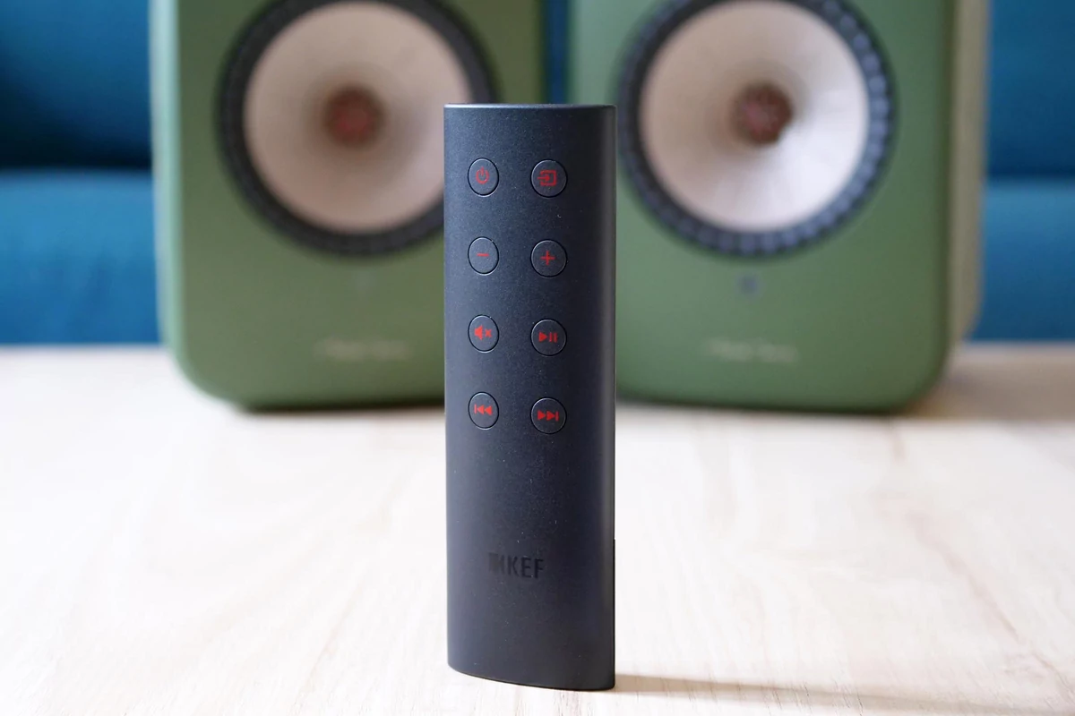

Il est tout à fait envisageable d'utiliser les LSX sans se connecter à un réseau. Une télécommande infrarouge est fournie à cet effet. Elle pilote le volume, le changement de sources et le saut de plages en Bluetooth. Chaque action est validée par un clignotement ou un changement de couleur de la led en façade de l'enceinte maître. Elle peut être éteinte si besoin.
Nous nous sommes empressés de télécharger l'application Kef Control pour configurer en profondeur les LSX. Une fois lancée, l'appli a trouvé les enceintes reliées en Ethernet à notre réseau. Les écrans suivants expliquent sommairement l'organisation des commandes de l'appli puis nous arrivons sur l'écran d'accueil. Il nous permet de sélectionner une source, de gérer la lecture et le volume. Le bandeau inférieur donne accès aux réglages sonores.
Il existe deux modes : basic ou expert. Ce dernier offre le maximum de possibilités avec une égalisation de l'aigu et des graves, le type de positionnement de l'enceinte (contre un mur, sur un meuble), mais également le filtrage, le niveau et la phase pour un éventuel caisson de basse relié à l'enceinte maître. C'est très complet et l'ensemble des réglages peuvent être mémorisés et rappelés pour être comparés.
Un autre écran donne accès à différents réglages pour limiter le volume maximum, indiquer le mode de liaison entre les enceintes ou encore modifier la veille automatique. C'est ici que vous pourrez inverser virtuellement les enceintes. Par défaut, l'enceinte esclave s'installe à droite. Si vous vous êtes trompé, un bouton permet d'inverser les enceintes sans avoir à les déplacer.
