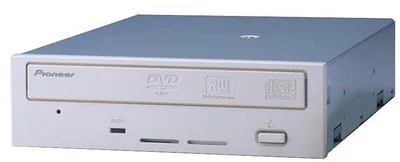

Le nouveau bébé de Pioneer est physiquement assez proche de ses prédécesseurs. De couleur beige, la façade du graveur abrite un bouton d'éjection avec un mécanisme d'éjection d'urgence et une diode. Exit la prise casque et la molette volume... Comme d'habitude chez Pioneer, on trouve juste en dessous du tiroir motorisé deux fentes permettant d'assurer une bonne ventilation du système. Tout comme le DVR105, le DVR106 utilise une conception de type DRA. En anglais dans le texte cela signifie : Dynamic Resonance Absorption. En clair la platine du graveur a été spécialement étudiée pour émettre le moins de vibrations afin que le graveur soit le plus silencieux possible. A cet effet le graveur ne comporte d'ailleurs aucun ventilateur et il est bon de savoir qu'il peut s'installer aussi bien horizontalement que verticalement. Précisons que durant nos tests le graveur s'est effectivement révélé particulièrement silencieux. En face arrière le graveur dispose d'un connecteur IDE UDMA33, d'un connecteur d'alimentation Molex et d'un cavalier pour sélectionner le mode de fonctionnement (maître, esclave, etc).Graveur Pioneer DVR-106 et son bloc optique

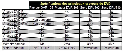

L'électronique du dernier graveur de Pioneer diffère complètement de celle du DVR105. Pioneer utilise dorénavant un jeu de circuits développé par NEC. Le chipset NEC D63620GM est épaulée de seulement 2 Mo de mémoire tampon. Les 2 Mo de mémoire tampon font quelque peu pâle figure lorsqu'il faut graver plus de 4 Go de données à quelques 5 Mo par seconde même si la technologie ZERO.LINK a bien entendu été incorporée pour éviter toute erreur de type Buffer Under Run. A titre de comparaison le DRU510 de Sony intègre 8 Mo de mémoire tampon ce qui a pour effet d'éviter un recours trop fréquent à la fonction ZERO.LINK. Pioneer dit avoir amélioré les algorithmes de gravure utilisés pour les DVD-RW ce qui aurait pour effet de rendre l'overwriting dix fois plus rapide qu'auparavant. En outre Pioneer est le premier fabricant a intégré la norme DRT-DM (Distributed Real Time Defect Management) qui permet de gérer au niveau matériel les défauts du média inséré. Ainsi la qualité de gravure est toujours optimale même avec des médias relativement usés.Les propriétés du DVR-106 d'après Nero 5.5 et CloneCD
La gravure des différents médias pris en charge par le DVR-106 s'effectue en CLV (Constant Linear Velocity). Les vitesses de gravure sont assez sympathiques bien qu'elles ne soient nullement révolutionnaires. Ainsi le DVR-106 est capable de graver les DVD-R et DVD+R à une vitesse maximale de 4x soit 5.4 Mo par seconde. A cette vitesse un DVD complet sera gravé en moins de 15 minutes. Les DVD-RW sont quant à eux gravés à la vitesse de 2x (2.7 Mo par seconde) contre 2.4x pour les DVD+RW (3.32 Mo par seconde). Notez que le DRU-510 de Sony grave pour sa part les DVD+RW à la vitesse maximale de 4x soit un peu plus rapidement que le dernier-né de chez Pioneer. Le graveur supporte le CD-Text ainsi que les modes DAO-RAW 96 et SAO-RAW.

Le DVR-106 ne se contente pas de graver des DVD puisqu'il est également en mesure de graver les traditionnels CD. La gravure des CD-R s'opère à la vitesse de 16x, alors que les CD-RW sont gravés en 10x. Pour ce qui des vitesses de lecture, le dernier bébé de Pioneer se situe dans la norme avec une vitesse maximale de 32x pour les CD (y compris audio) et de 12x pour les DVD simple couche (8x en double couche). Précisons que la lecture des différents médias s'opère en mode CAV. Enfin Pioneer annonce que la lecture des DVD-R/RW et DVD+R/RW s'effectue à la vitesse de 6x ce qui est plutôt satisfaisant à défaut d'être franchement transcendant.

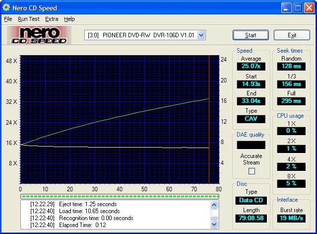

Pour ce premier test le DVR-106 ne déçoit pas et tient ses promesses. La lecture d'un CD-Rom commence donc à la vitesse approximative de 15x pour s'achever à 33x, soit une vitesse moyenne de lecture de 25x. Si la vitesse de lecture est convenable le temps d'accès donne des frissons dans le dos avec quelques 156 ms là où un lecteur DVD conventionnel fera la même opération en 80ms. Le taux d'occupation CPU est pour sa part tout bonnement excellent avec seulement 5% en 8x.

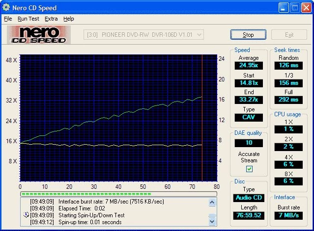

Pour ce test des performances en extraction audio nous avons employé l'album Dangerous de Michael Jackson dont la durée est supérieure à 76 minutes. La progression de la vitesse d'extraction bien qu'en dent de scie est toutefois assez régulière. L'opération débute à la vitesse de 14,81x pour se terminer à la vitesse de 33.27x soit une moyenne de 24.95x. Le taux d'occupation CPU est ici très correct avec quelques 6% en 8x.

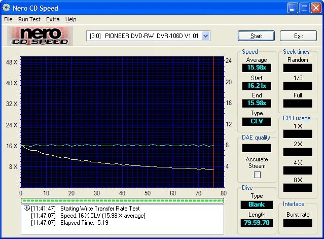

Lors de la gravure de CD-R le DVR-106 donne toute satisfaction en accomplissant parfaitement son rôle. La gravure commence à un peu de 16x pour se terminer à 16x, la vitesse étant maintenue plus ou moins constante durant tout le processus.

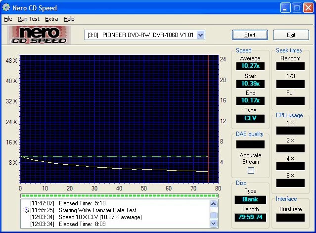

La gravure des CD-RW est elle aussi sans surprise. Comme annoncé par Pioneer l'opération démarre à la vitesse de 10x pour se terminer à cette même vitesse !

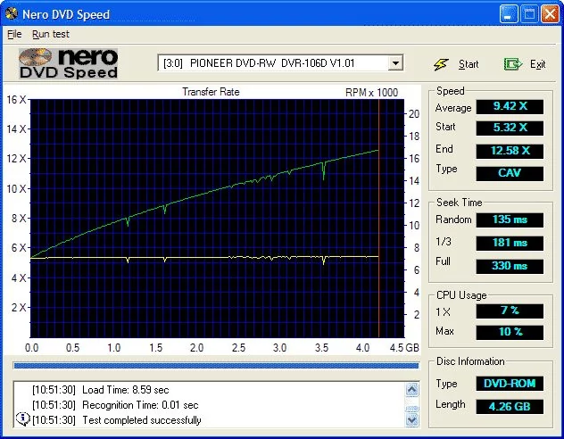

Ce test nous a permis de mesurer la vitesse de lecture des DVD. Pour l'occasion nous avons utilisé un DVD-Rom du commerce contenant l'encyclopédie Universalis 8. La lecture a démarré à la vitesse de 5x pour s'achever comme prévu à un peu plus de 12x. La progression de la vitesse de lecture est convenable et se fait sans anicroche notable. La vitesse moyenne de lecture d'un DVD est donc d'un peu plus de 9x. Les temps d'accès font tout de même frémir avec pas moins de 181ms pour un DVD là où un bon lecteur de DVD-Rom mettra 100ms.
