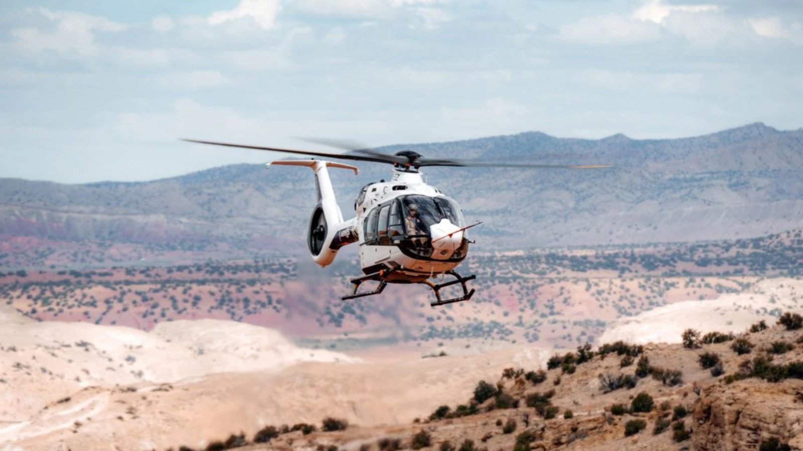

L’Airbus H140 en vol au-dessus des reliefs arides du Nouveau-Mexique, lors de sa campagne d’essais « hot and high » aux États-Unis. © Airbus

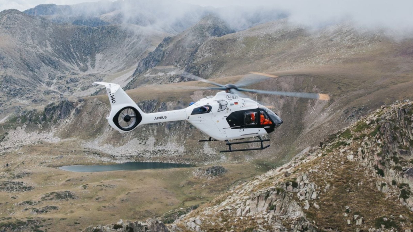

Un autre prototype de l’Airbus H140 en vol d’essai en haute montagne. Le programme compte aujourd’hui deux prototypes en vol, avant l’arrivée d’un troisième début 2027. © Airbus
