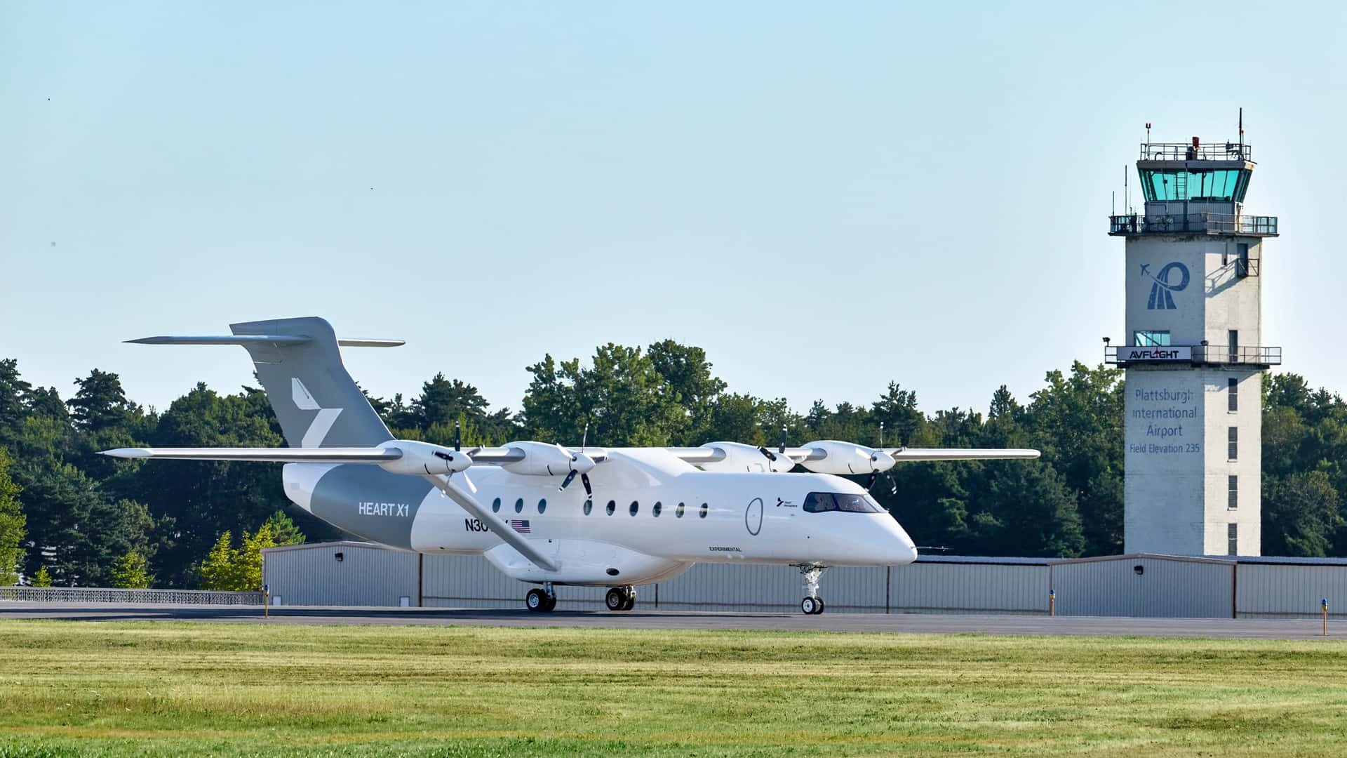

Le plus grand avion entièrement électrique n'est plus une maquette exhibée dans un hangar d'aéroport. Ce mercredi 12 août, le Heart X1 a quitté la piste de Plattsburgh, dans l'État de New York, pour un premier vol piloté de 27 minutes. Heart Aerospace revendique ainsi un record de taille, mais surtout une étape essentielle vers un appareil commercial qui, lui, ne fonctionnera pas uniquement sur batteries.
Un géant électrique resté 27 minutes dans les airs
Avec ses 32,3 mètres d’envergure, ses 23,2 mètres de longueur et plus de 11,3 tonnes au décollage, le X1 change effectivement d'échelle. Ses quatre moteurs électriques ont délivré plus d'un mégawatt de puissance, tandis que l'appareil a atteint environ 335 mètres d'altitude.
Réalisé sous un certificat expérimental délivré par la FAA (l'administration de l'aviation civile des États-Unis), ce premier vol a permis d'enchaîner décollage, montée, manœuvres et atterrissage. Heart Aerospace affirme n'avoir consommé qu'environ 5 dollars d’électricité. Un chiffre accrocheur, mais qui ne dit évidemment pas tout. Le X1 ne transportait aucun passager et cette somme n'inclut pas le coût des batteries ni celui des infrastructures ou de la maintenance. L'objectif était avant tout de valider l'aérodynamique, la propulsion et l'intégration des systèmes.
