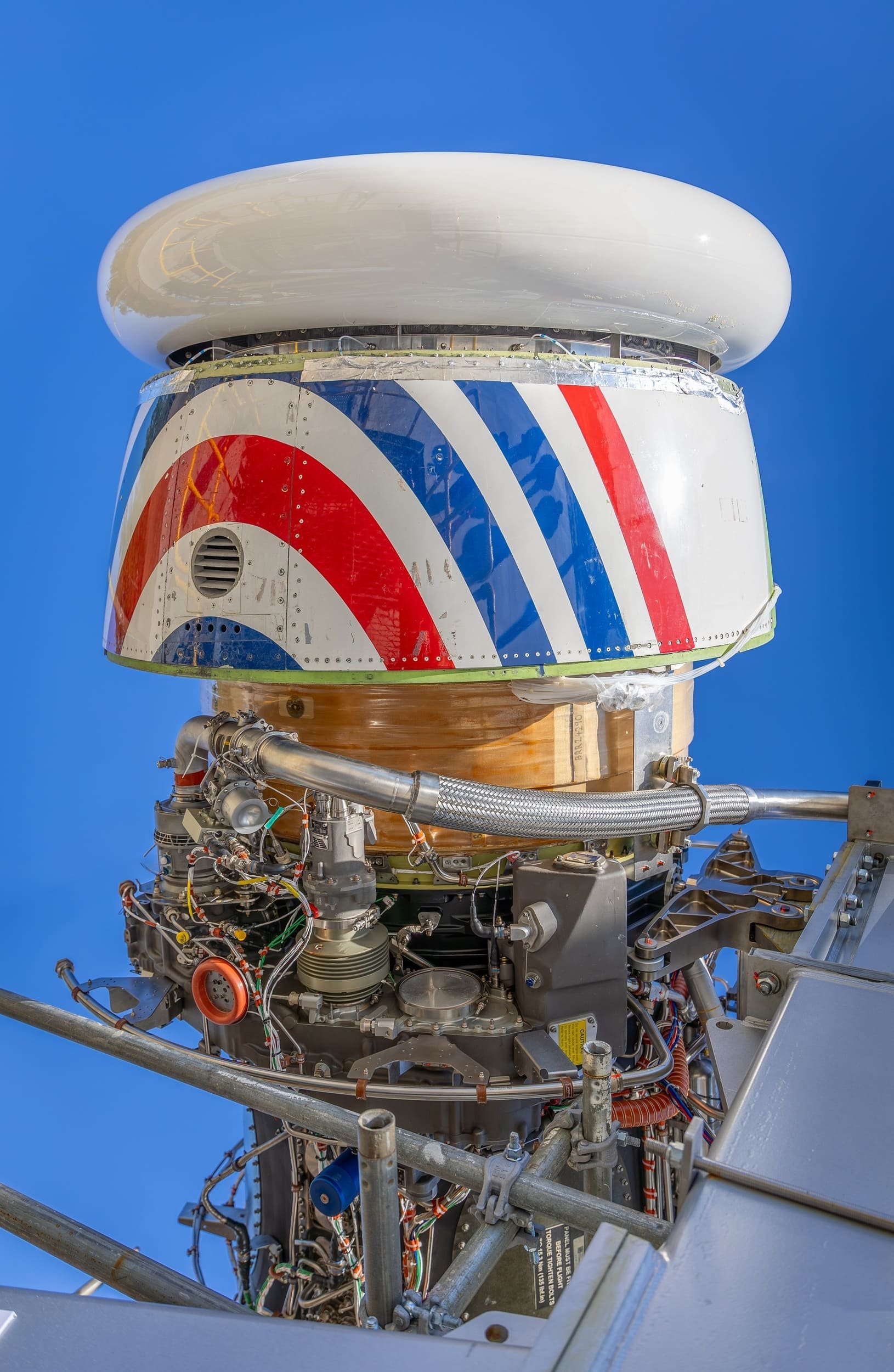

L'acteur principal de cet petit exploit notamment mené par easyJet, c'est le Pearl 15, un moteur de jet privé que Rolls-Royce a reconfiguré pour l'occasion. Ses systèmes d'alimentation et de combustion ont été adaptés pour accepter de l'hydrogène gazeux à la place du kérosène. Le moteur a enchaîné sans accroc toutes les phases d'un vol, avec démarrage, décollage à pleine puissance, croisière, puis atterrissage. Ce qui compte surtout, c'est que la technologie validée est conçue pour s'appliquer aux moteurs qui équiperont des monocouloirs, des avions à allée centrale unique qui pourront assurer l'essentiel des liaisons court et moyen-courrier en Europe.

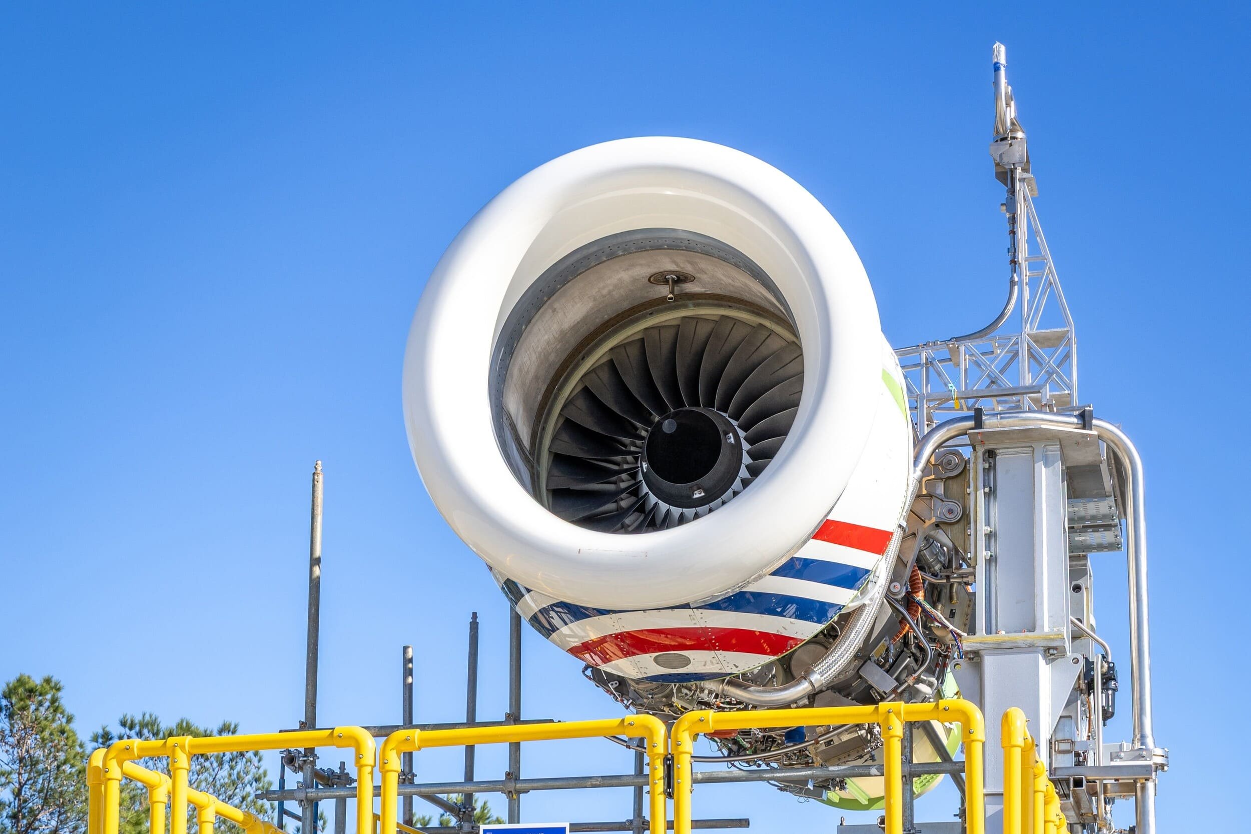

Le moteur Pearl 15 vu de très près. © easyJet

Le moteur Pearl 15 vu de plus loin de cette fois, et de nuit. © easyJet
