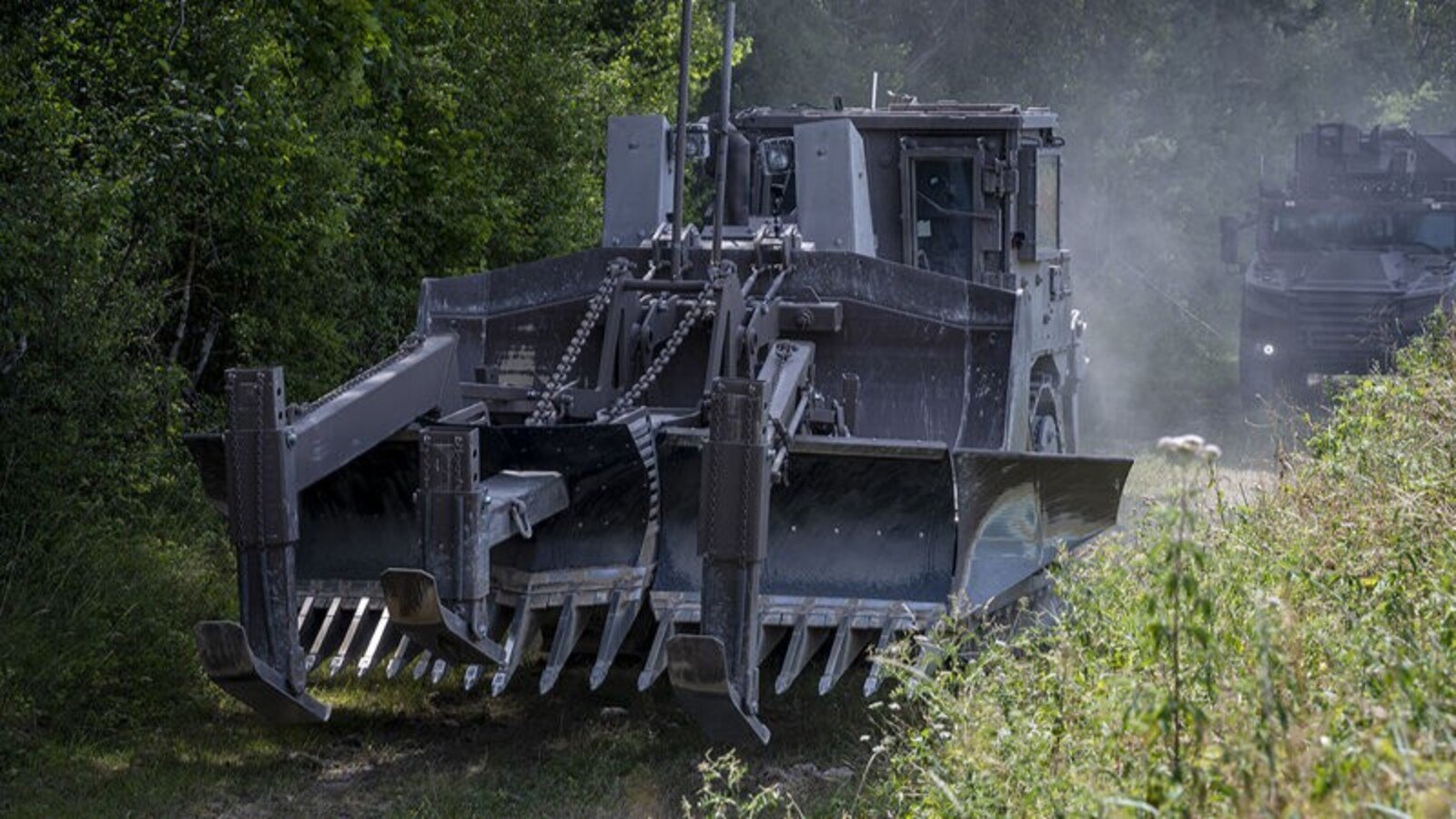

L’EBMZ, un bulldozer Caterpillar D7 blindé équipé d’une charrue de bréchage, en essai avec l’armée de Terre. © Antoine Siffroi / STAT /Défense

Comme le détaille la Section technique de l'armée de Terre (STAT), qui présente l'engin, ce bréchage est confié à une charrue montée à l'avant du D7. Elle plonge dans le sol, soulève la terre et pousse sur les côtés les mines qui s'y cachent. Derrière elle se dessine alors un couloir sécurisé, au sein duquel les troupes peuvent progresser. On peut régler sa profondeur selon la dureté du terrain et la façon dont les mines antichars ont été enfouies. Au passage, la puissance de l'engin lui permet d'écarter la végétation basse et les jeunes arbres.

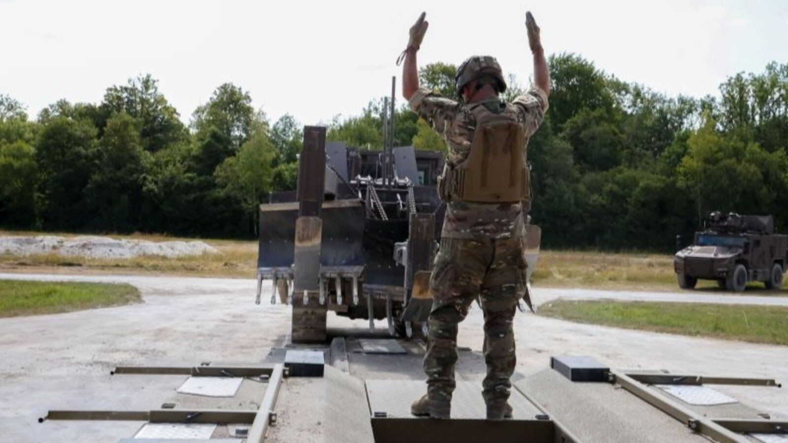

Un militaire guide l’EBMZ lors d’une manœuvre de chargement sur sa remorque. © Antoine Siffroi / STAT /Défense

Faire voyager 45 tonnes, c'était l'autre grand défi. L'EBMZ voyage pour cela sur une remorque extra-surbaissée, dont le plateau est très proche du sol, et déboîtable, c'est-à-dire que son avant se détache pour laisser l'engin monter à bord. Elle roule aussi bien sur route que sur chemin, permet de déployer l'EBMZ à l'échelle européenne et a été pensée pour être utilisée facilement avec la charrue. Après 19 mois de développement, place aux essais donc. Ils réunissent le groupement MOB-AGESTER (mobilité et agencement de l'espace terrestre) de la STAT, qui évalue les nouveaux matériels, la Direction générale de l'armement (DGA), qui pilote les programmes d'armement, et la SIMMT, chargée de leur entretien. Ensemble, ils poursuivent les expérimentations et comptent sur les retours d'expérience des régiments du génie, autrement dit les remarques des sapeurs qui prennent l'engin en main, pour le faire évoluer pas à pas. Le post de la STAT mentionne le 13e et le 19e régiment du génie, ainsi que la Brigade du génie.
