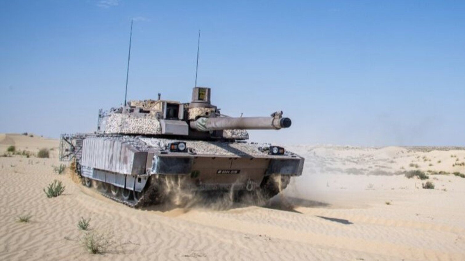

Les premières turbomachines du char Leclerc rénové viennent d'être livrées à l'armée de Terre. Remises à neuf par un atelier aéronautique de l'État à Bordeaux, elles arrivent en avance et pour moins cher que les devis des industriels.
Le ministère des Armées, par le biais de la Direction générale de l'armement (DGA), a annoncé en fin de semaine dernière la livraison à l'armée de Terre des deux premières turbomachines de char Leclerc remises à niveau par l'Atelier industriel de l'aéronautique (AIA) de Bordeaux. Conçue par Safran Helicopter Engines, cette pièce est très importante dans les performances du moteur du blindé français. Cette maintenance, qui a été confiée au Service industriel de l'aéronautique (SIAé) en 2023, doit atteindre un rythme de 25 turbomachines par an dès 2027.
