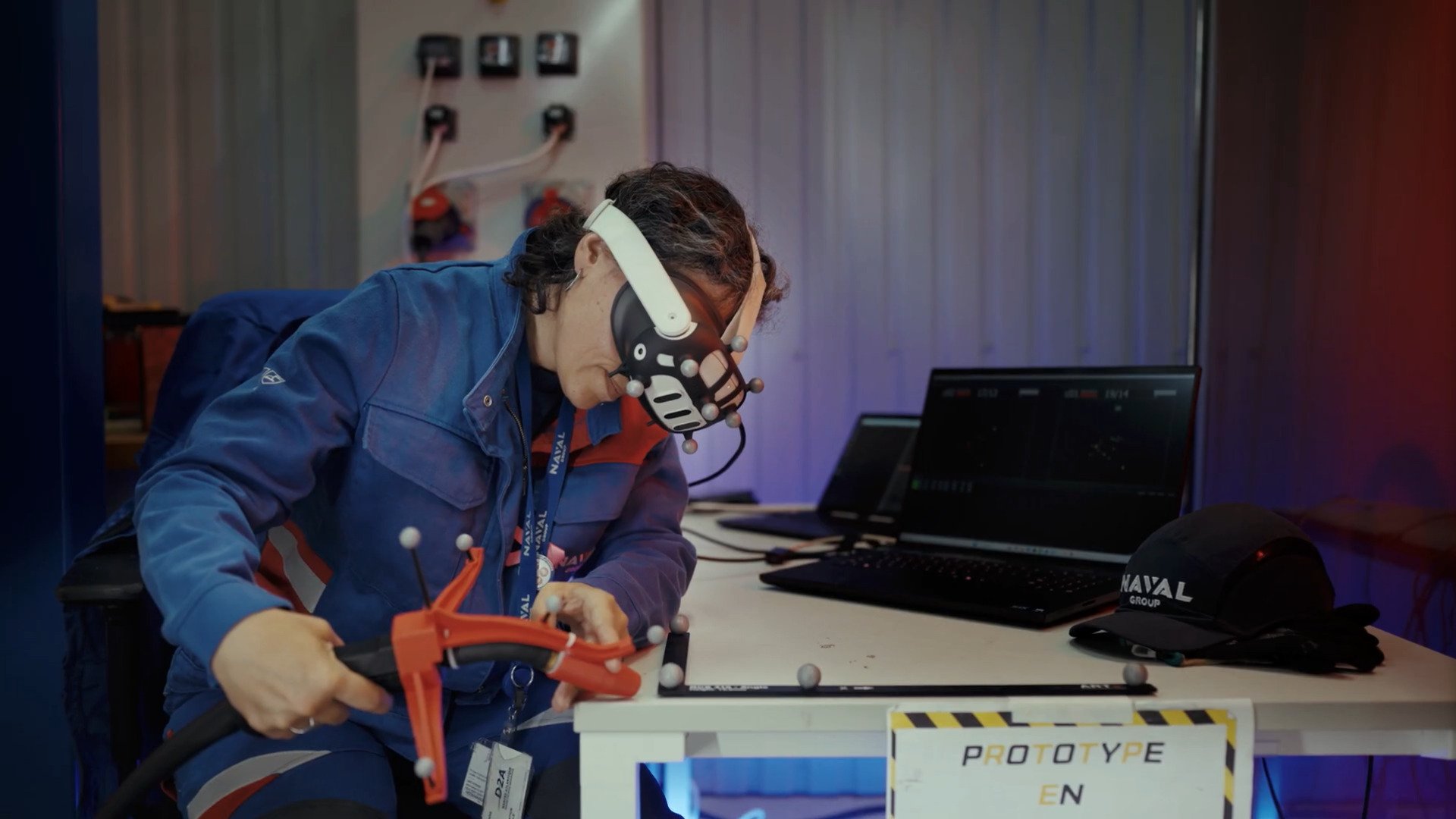

Pendant ce temps, le soudeur s'installe à bonne distance de la chaleur, loin des fumées et des centaines de degrés qui règnent près de la tôle. Il coiffe son casque de réalité virtuelle, empoigne la poignée qui commande les mouvements du bras, puis actionne tout le dispositif d'une simple pression sur une pédale, prêt à passer à l'action.
La caméra embarquée sur le bras, qui est un modèle UR10e, dont le pilotage repose sur la plateforme logicielle Interact, qui numérise en temps réel la zone à souder et renvoie l'image en direct dans le casque. Si la trajectoire l'exige, l'opérateur recale un guide virtuel affiché à l'écran pour un tracé sans bavure, pendant que la technologie de capteurs SmartTrack détecte la moindre intention de mouvement de sa main.
Chez Naval Group, une opératrice teste le prototype de Telewelder : casque de réalité virtuelle et capteurs de mouvement permettent de piloter à distance le bras robotisé de soudage, dans le cadre du projet européen JARVIS. © Naval Group
