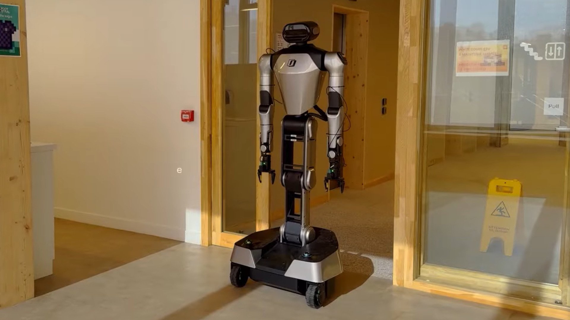

Comment fonctionne Robostral Navigate ? Le modèle observe le monde à travers une caméra RGB tout ce qu'il y a de plus banal, et reçoit une instruction en langage courant, un peu comme si l'on donnait des indications à un stagiaire un brin trop obéissant, comme sortir d'une pièce, longer un couloir, s'arrêter devant une étagère précise. Il (le modèle) traduit alors cette consigne en mouvements concrets, sans jamais recourir à un capteur de profondeur ou à du LiDAR, pourtant considérés comme quasi incontournables pour ce type de tâche.
Sur le papier, Mistral annonce 76,6 % de réussite en environnement totalement inconnu, et jusqu'à 79,4 % sur des scènes déjà croisées à l'entraînement, toujours selon R2R-CE. De quoi devancer de 9,7 points la meilleure solution mono-caméra du marché, mais aussi, et c'est plus surprenant, de 4,5 points les systèmes équipés de LiDAR ou de plusieurs caméras, censés pourtant avoir toutes les cartes en main.
Cette sobriété technique ouvre la voie à des déploiements nettement moins onéreux. Mistral voit large et imagine irriguer la livraison, la fabrication, la logistique ou encore l'hôtellerie, avec des flottes de robots à roues, à pattes ou même volants, capables de comprendre des instructions simples, en langage courant, sans que les opérateurs n'aient besoin d'une formation technique poussée pour les piloter. Le modèle s'adapte d'ailleurs à différentes tailles de robots, un point loin d'être acquis d'avance en robotique.
Reste un défi coriace, bien connu des roboticiens d'ailleurs, celui du passage du virtuel au réel. Un modèle entraîné uniquement sur des simulations numériques a en effet tendance à perdre ses repères une fois confronté à la réalité, bien plus imprévisible qu'un monde virtuel parfaitement contrôlé. Un couloir encombré, un passant qui traverse au mauvais moment, un objet qui n'était pas prévu dans le décor sont autant de situations qui peuvent facilement dérouter une IA habituée à un environnement virtuel. Mistral dit avoir surmonté cet obstacle. La firme montre Robostral Navigate évoluer en toute autonomie dans un vrai bureau, confronté à des imprévus qu'il n'avait jamais eu à gérer pendant son apprentissage en simulation.
