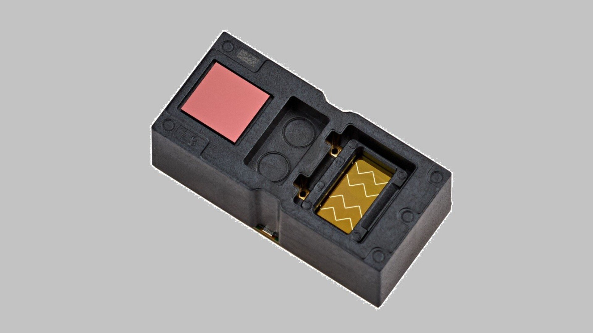

Le module VL53L9 de STMicroelectronics vient de sortir, et il est bluffant. © STMicroelectronics / Clubic
Annoncé ce lundi 22 juin 2026, le VL53L9 est le premier module LiDAR 3D dToF totalement intégré de STMicroelectronics. Taillé en seulement 12,8 mm de longueur, il embarque un laser double, du traitement embarqué des données et une gestion de l'alimentation, sans aucune calibration. Avec une résolution impressionnante, 100 images par seconde et une portée de 9 mètres, ce capteur compact a de grandes chances de s'imposer sur le marché de l'edge AI, qui consiste à utiliser l'IA en combinaison avec le calcul en périphérie pour permettre la collecte de données sur place ou à proximité, pratique par exemple pour une tâche algorithmique de reconnaissance.

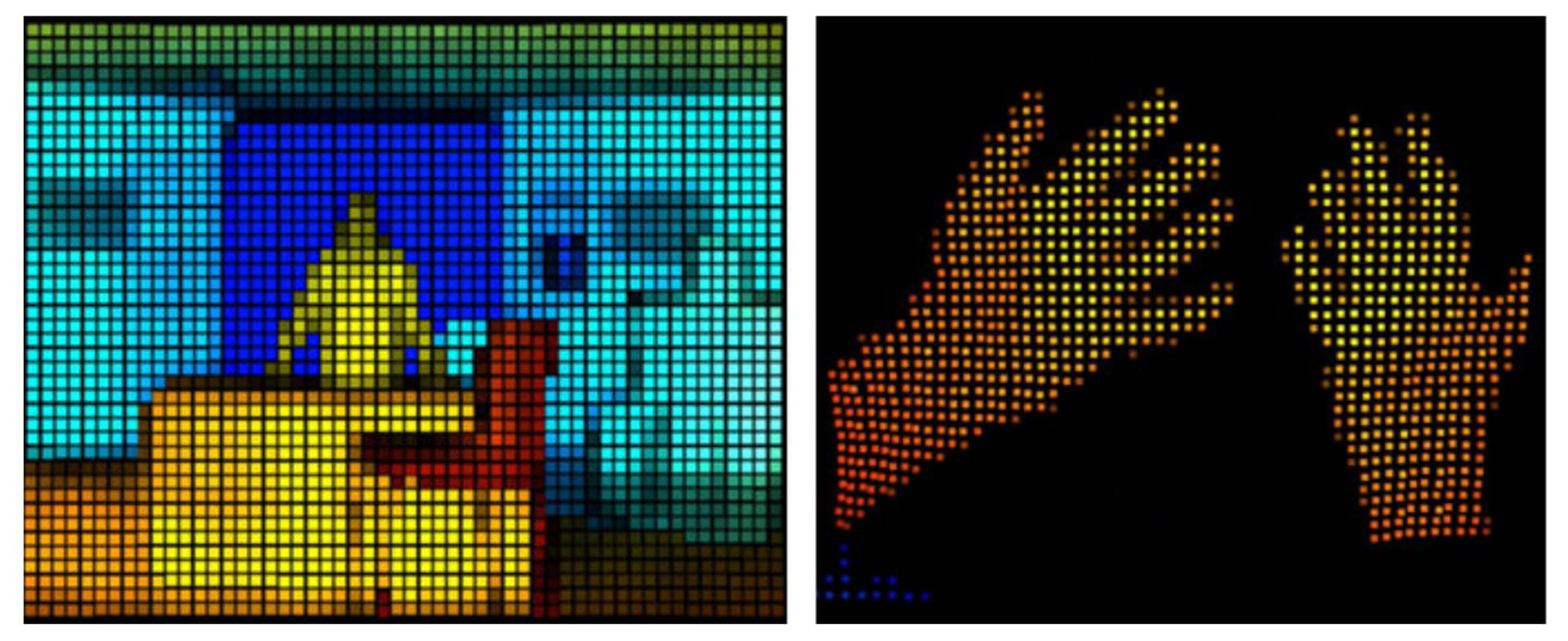

Nous avons d'un côté le nom technique du nouveau petit bijou d'ingénierie de STMicroelectronics, le « VL53L9 ». Et de l'autre, il y a la technique. Concrètement, le module LiDAR découpe son champ de vision (54° en largeur, 42° en hauteur) en 2 268 zones de mesure indépendantes, disposées sur une grille de 54 × 42 points. Chacune de ces zones calcule une distance en temps réel, comme autant de petits radars travaillant en parallèle. Il en résulte une cartographie 3D particulièrement fine, capable de distinguer de petits objets et leurs contours avec une netteté remarquable.
Sa cadence de 100 images par seconde et sa portée allant de 5 centimètres à 9 mètres, avec une précision de mesure de distance jusqu'à 1 % au passage, en font une nouvelle référence sur le marché du Time-of-Flight, en français des capteurs de temps de vol. Autre atout de taille, le VL53L9 capture simultanément des images infrarouges 2D et des cartes de profondeur 3D, ce qui simplifie considérablement le post-traitement pour les systèmes edge AI qui tournent sur de simples microcontrôleurs. Pour y parvenir, ST s'appuie sur sa technologie propriétaire BSI SPAD (CMOS BackSide Illumination) combinée à des optiques à métasurfaces.
Côté format, il n'y a rien à dire, c'est… compact, avec 12,8 × 6,1 × 4,6 mm, soudable directement sur circuit imprimé, compatible avec une large gamme de vitres de protection et sans calibration préalable. Il accepte une double alimentation (1,2 V et 3,3 V) et transmet ses données via MIPI, un standard d'interface électronique entre une caméra et un microprocesseur, ou I3C, qui utilise une interface à deux fils pour communiquer avec plusieurs périphériques sur un seul bus. Le module est certifié laser classe 1 (il est donc inoffensif pour les yeux) et est taillé aussi bien pour le grand public que pour l'industrie.
Ici, on voit des exemples de sortie de capteur. © STMicroelectronics
