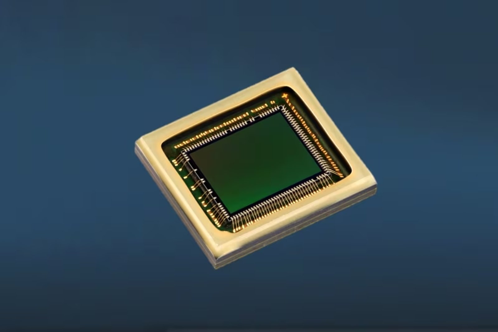

STMicroelectronics a présenté, lundi, quatre capteurs d'image de 5 mégapixels dotés d'une technologie hybride qui pourrait bouleverser les codes de la vision industrielle, avec en point de mire l'automatisation.
Les nouveaux capteurs de STMicroelectronics combine deux technologies pourtant très difficiles à associer © STMicroelectronics
Et si un seul capteur pouvait remplacer deux dispositifs distincts ? C'est le pari de STMicroelectronics avec sa nouvelle gamme de capteurs d'image. Présentés aujourd'hui sous la bannière ST Bright Sense, les VD1943, VB1943, VD5943 et VB5943 s'attaquent à un casse-tête bien connu des ingénieurs en vision industrielle, à savoir comment capturer simultanément des objets en mouvement rapide sans flou, tout en obtenant des images ultra-détaillées ? La réponse tient dans une architecture inédite qui marie deux technologies que l'on croyait incompatibles.
Deux modes de capture incompatibles réunis dans un pixel de 2,25 micromètres
Pour comprendre l'innovation, revenons aux bases. En imagerie industrielle, capturer des objets en mouvement rapide pose un problème technique. En effet, soit on fige toute la scène instantanément pour éviter le flou (c'est le global shutter), soit on capture ligne par ligne pour obtenir des détails ultra-précis mais avec des déformations possibles (c'est le rolling shutter). Deux approches, deux compromis différents, impossible de combiner les deux... jusqu'à maintenant.
Car le spécialiste franco-italien des semi-conducteurs, STMicroelectronics, a choisi de ne plus choisir. Ses nouveaux capteurs intègrent un mode infrarouge en global shutter et un mode couleur RGB en rolling shutter, le tout dans un pixel miniaturisé de 2,25 micromètres. Concrètement, sur une chaîne de production automobile, le mode infrarouge capturera sans bavure une pièce défilant à grande vitesse, tandis que le mode couleur révélera les moindres défauts de surface avec une netteté maximale.
Cette prouesse repose sur l'empilement 3D des tranches de silicium, une technique de fabrication qui superpose les composants électroniques comme un millefeuille technologique. Le circuit intégré ne mesure que 5,76 mm sur 4,46 mm, avec un rapport surface active de 73%, un record, selon le fabricant. Pour les versions RGB-IR, la séparation des canaux s'effectue directement dans la puce, éliminant le besoin de filtres externes et proposant quatre formats de sortie différents programmables en temps réel, de la pleine résolution couleur aux pixels infrarouge enrichis.
