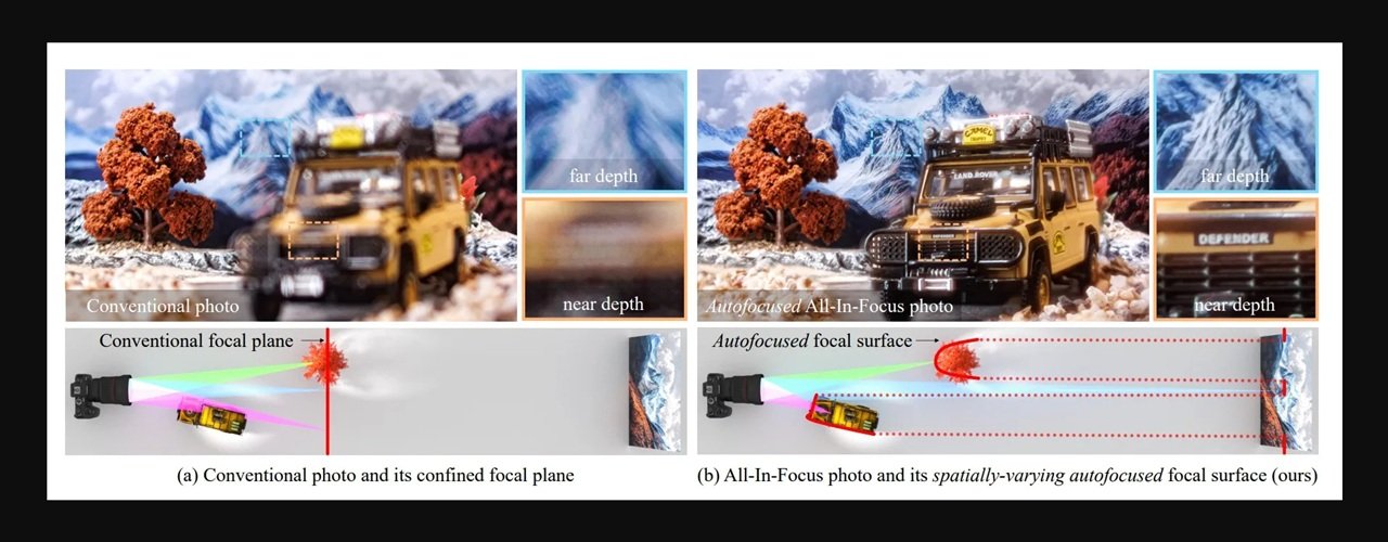

C’est à partir de ces constats que les chercheurs de Carnegie Mellon ont imaginé l’« autofocus spatialement variable ». Ce prototype ajuste la mise au point pour chaque zone pendant la capture. Chaque portion de l’image reçoit un réglage distinct, et la photo sort nette, même lorsque la scène combine des éléments très proches et très éloignés.

L’« autofocus spatialement variable » utilise un objectif programmable associé à un modulateur spatial de lumière. La lentille computationnelle s’inspire du principe de la lentille de Lohmann : deux lentilles cubiques incurvées se déplacent pour ajuster la mise au point selon les zones de l’image. Le modulateur contrôle la réfraction de la lumière au niveau de chaque pixel.
Pendant que la lumière traverse l’optique, chaque zone de la scène reçoit son réglage. Un objet situé à quelques centimètres apparaît net en même temps qu’un élément à plusieurs mètres de distance. Le capteur lit directement ces informations et produit une image nette sans traitement ultérieur.
Matthew O’Toole, professeur associé à Carnegie Mellon, explique que le système « laisse l’appareil photo décider quelles parties de l’image doivent être nettes, attribuant en quelque sorte à chaque pixel sa propre petite lentille réglable ». Cette décision intervient lors de l’exposition et non après, et elle change totalement la logique traditionnelle de l’autofocus.
Le prototype applique deux méthodes pour définir la profondeur de chaque zone. L’autofocus à détection de contraste divise l’image en superpixels et ajuste la netteté de chacun. L’autofocus à détection de phase s’appuie sur un capteur à double pixel pour déterminer la direction du réglage et corriger la mise au point en une seule prise. Cette méthode atteint jusqu’à 21 images par seconde et fonctionne même sur des sujets en mouvement.

Le prototype « autofocus spatialement variable » effectue la mise au point optiquement sur chaque zone tout en conservant une ouverture large. Les tests montrent que la netteté reste élevée sur toute la scène, même avec beaucoup de relief. Pendant la capture, l’appareil produit également une carte de profondeur. Cette donnée sert à observer plusieurs plans simultanément en microscopie, à améliorer la perception de la profondeur en réalité virtuelle, ou à offrir une lecture plus précise de l’environnement pour la vision embarquée des véhicules autonomes. Le dispositif utilise plusieurs optiques et un modulateur spatial de lumière, ce qui réduit la quantité de lumière captée.
