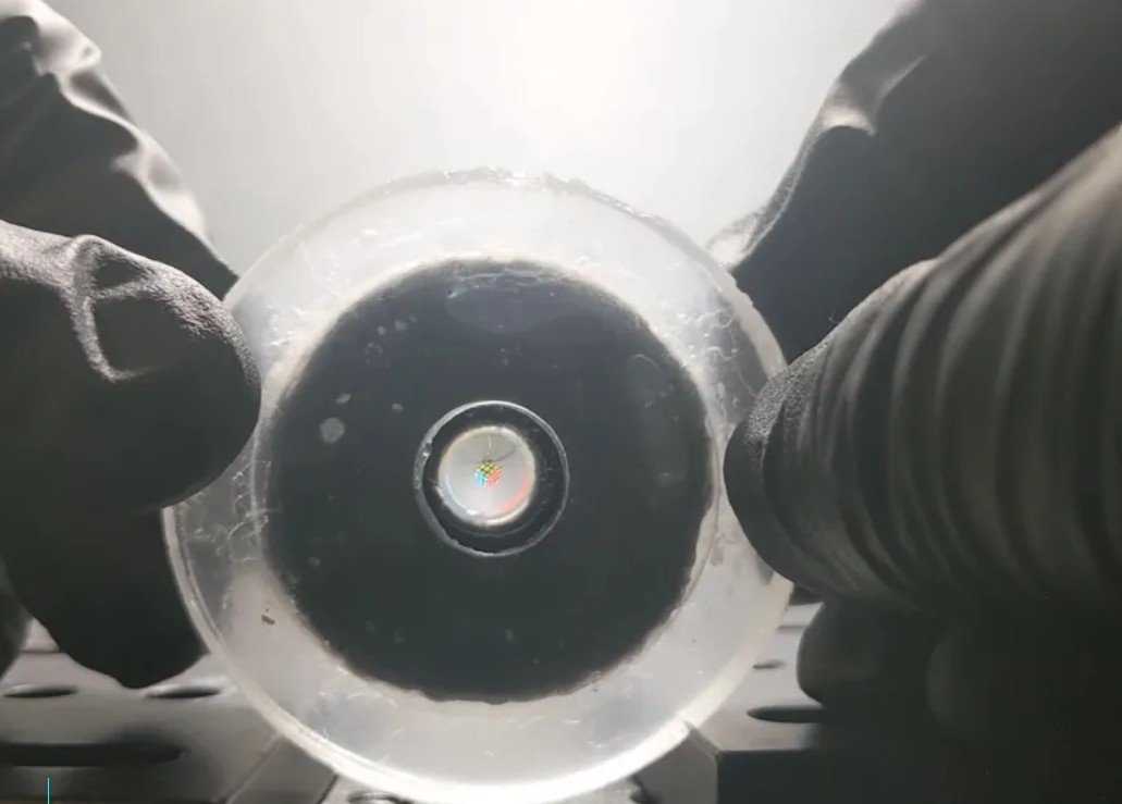

Cette lentille est finalement assez proche, dans sa conception, des lentilles de contact, puisque sa structure est principalement composée d'un hydrogel photo-réactif composé d'un polymère hydrophile. À la différence qu'en son cœur, les ingénieurs y ont incorporé du graphène, un matériau exceptionnellement efficace pour convertir la lumière en chaleur. C'est cette chaleur qui provoque un changement de forme (compression ou expansion) de l’hydrogel, comme le ferait un muscle artificiel photo-activé.
Voici comment PHySL fonctionne sans électricité, grâce à la seule conversion lumière-chaleur. Ainsi, sa focale peut être contrôlée avec grande précision car elle réagit directement aux variations de lumière : plusieurs points d’illumination peuvent agir simultanément, chacun modifiant légèrement la courbure du matériau ; une souplesse impossible à atteindre avec de l'électronique conventionnelle.
Les chercheurs ont pu agir sur la lentille de plusieurs façons en variant l'intensité et le rythme de l’éclairage qu'ils braquaient à sa surface. Un faisceau continu modifiait sa courbure générale, ou au contraire, un motif pulsé mettait en mouvement la lentille en lui imposant des cycles rapides de chauffe et de refroidissement. Un éclairage localisé entraînait des déformations très ciblées capables de provoquer un déplacement latéral du champ de vision ou d’induirecertaines aberrations optiques.
Lors des essais, les chercheurs ont d’abord utilisé la lentille pour imager des échantillons biologiques extrêmement petits, comme des cellules individuelles visibles sous un microscope, avant de l’orienter vers des objets placés beaucoup plus loin dans l’espace, avant de l’utiliser pour capturer la vue d’une pièce entière. Dans les trois cas, la résolution obtenue est restée du même ordre de grandeur que celle de l’œil humain.
