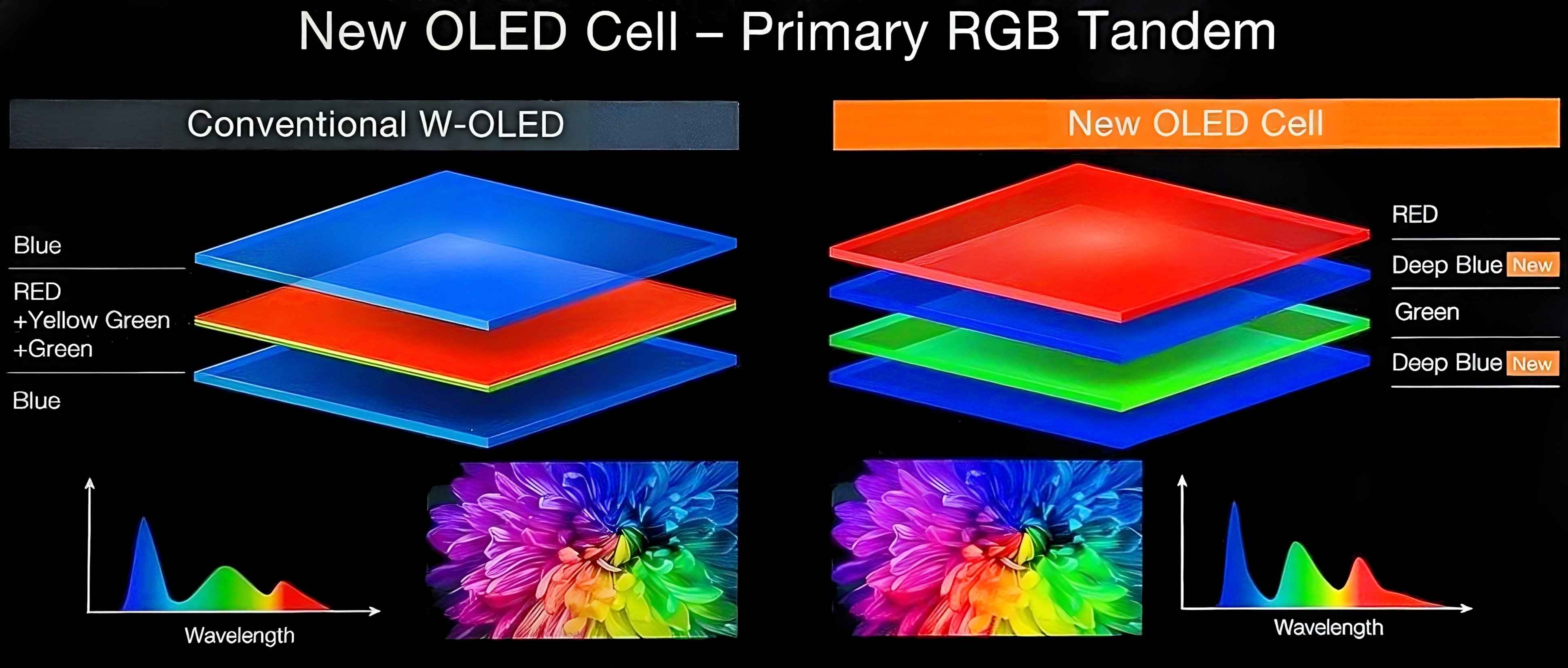

Panasonic parle de "Deep Blue" pour les deux couches bleus de cette nouvelle cellule OLED équipant son Z95B
Il s'agit d'une nouvelle architecture de dalle (4-stack OLED), qui combine une couche rouge, une verte et deux bleues. Elle aurait la capacité d'augmenter la luminosité sans pour autant nécessiter de microlentilles (MLA), tout en améliorant la pureté des trois couleurs primaires. Cela devrait déboucher sur un meilleur volume de couleurs, y compris dans les hautes lumières. Une bonne nouvelle puisque la technologie W-OLED a souvent été critiquée à cet égard.
En revanche, certaines questions restent en suspens. L'an passé, les rumeurs laissaient présager une génération OLED capable d'atteindre un pic lumineux de 3 700 cd/m². LG a annoncé la dalle du G5 comme trois fois plus lumineuse qu'un OLED classique. Cela signifie, en prenant la série B comme référence, que le G5 pourrait atteindre 2 400 cd/m² sur une fenêtre de 10 %. Une évolution qui serait déjà significative si elle se révèle juste puisque sur la génération précédente, nous avions mesuré 1 508 cd/m².
Reste également à savoir si LG a recouru, ou non, à un mix de matériaux phosphorescents pour ses deux couches d'OLED bleus. Panasonic a jeté le doute lors de ses annonces, évoquant un nouvel émetteur "Deep Blue". Si l'utilisation de PhOLED bleus pourrait expliquer les gains annoncés ci-dessus, ceux-ci peuvent également s'expliquer par l'ajout de cette couche supplémentaire (4 contre 3 l'an passé), ainsi que l'ajout de deutérium dans les couches de matériaux organiques verts et bleus. En attendant une communication officielle de LG, les spéculations vont bon train, quand bien même la seconde option semble la plus pertinente.
