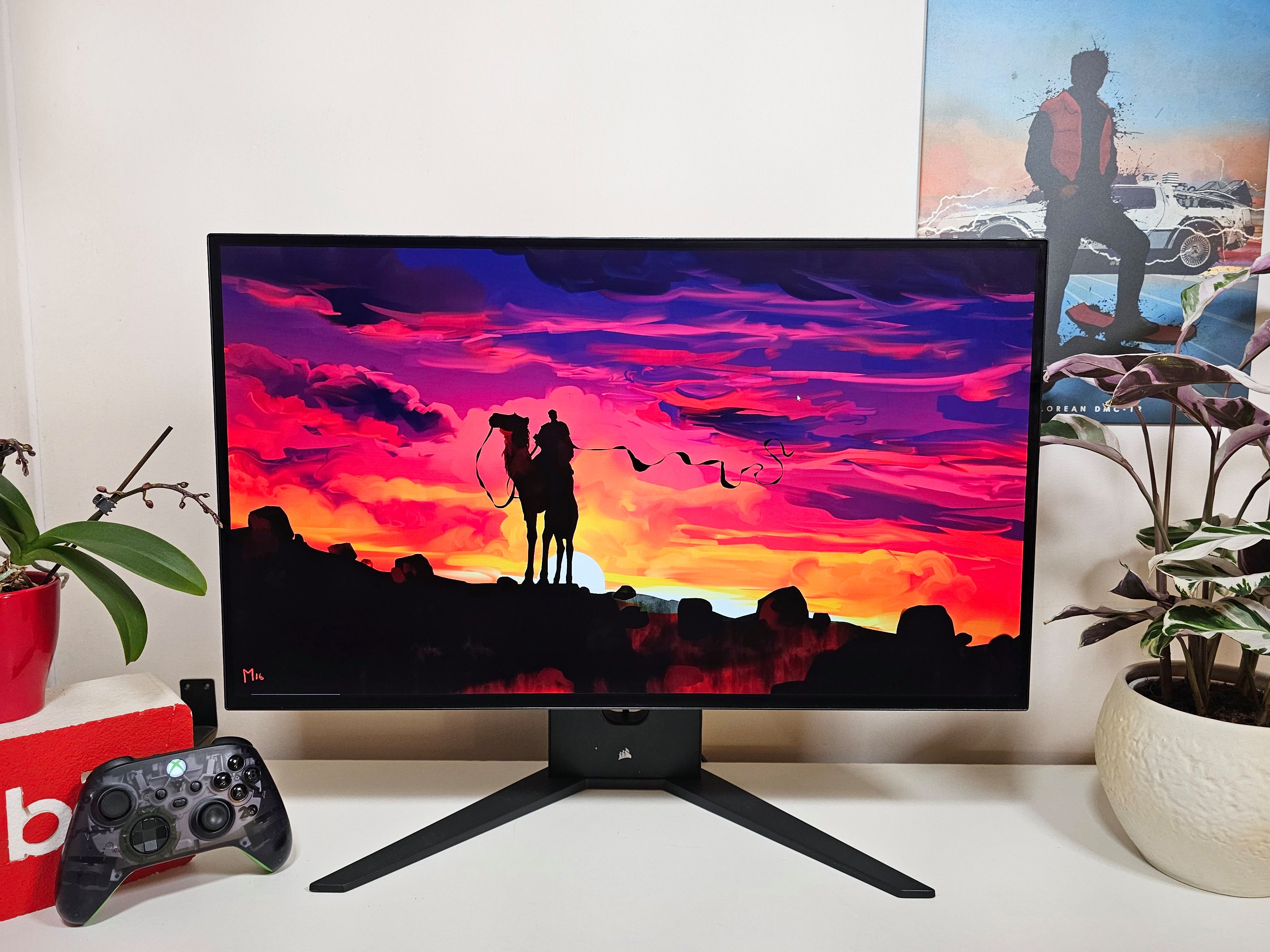

Design et ergonomie : une construction premium qui fait plaisir à voir
Le Xeneon 27QHD240 bénéficie d’une construction de qualité, particulièrement soignée. Il fait appel à un support réalisé avec de nombreux éléments en métal, au contraire de bien des moniteurs. On ressent clairement que l’on a affaire à un moniteur haut de gamme qui ne fait aucune concession sur les matériaux utilisés, une bonne nouvelle vu le prix demandé pour l'acquérir.
